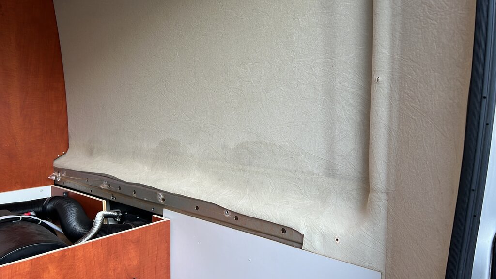

Hallo liebes Forum,
gern würde ich zu meinem Problemchen eure Meinung wissen, ggf. habt ihr auch schon ähnliche Probleme gehabt.
Wir waren 4 Tage im Schnee unterwegs bei ca. -4 Grad. Im womo wurde gelebt. Also auch geduscht und gekocht. Es wurde regelmäßig gelüftet. Stoß und über den Maxxfan.
Beim Bett abziehen habe ich dann bemerkt, dass es an der Außenwand feucht/nass ist. (Siehe Wasserflecken auf den Bildern) Die Stelle ist nicht sonderlich gedämmt. Ich habe dann alles abgebaut um zu schauen, ob es an der Karossen (dem Verstärkungsholm) innen entlang gelaufen ist, dem war jedoch nicht so.

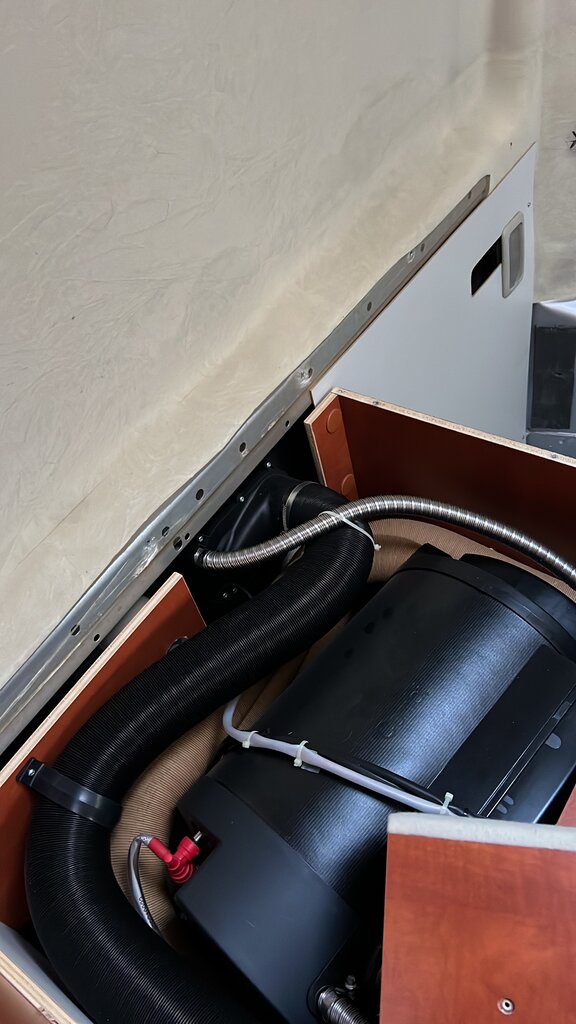

Die Heizung wirft an der Stelle warme Luft ab, haben da also ein Delta. Könnte es "einfach" nur Kondensat sein?

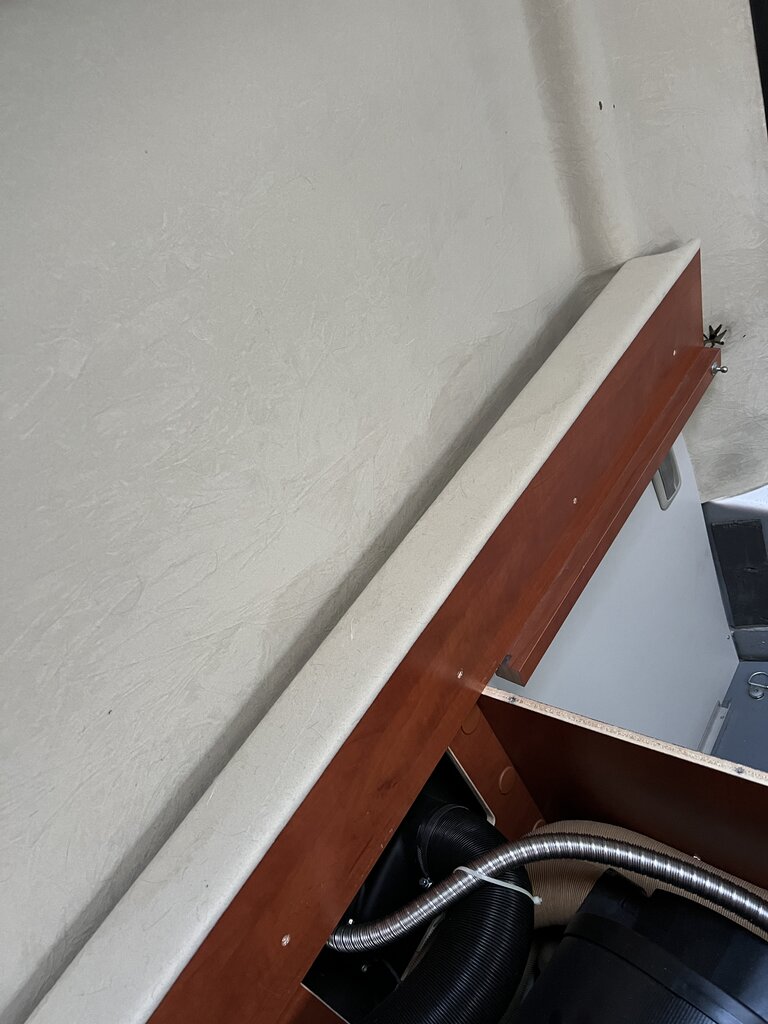

Durch die Verkleidung (aus einem Bild davor gehalten) entsteht auch ein Hohlraum, welcher relativ geschlossen ist. Würde es Sinn machen, diesen zu belüften oder den negativen Effekt nur verstärken, da das Temperatur Delta nach Außen größer wird.
Grüße aus Dresden,
Eric

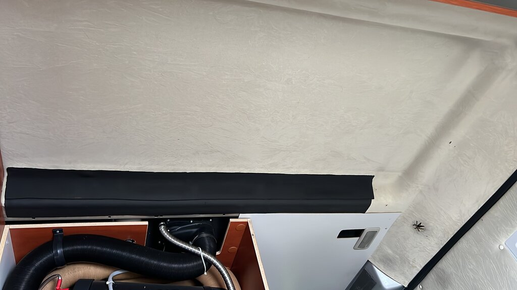

Sooo.
Den teils losen Schaumstoff habe ich entfernt.
Dannach mit 2x 6mm Armaflex flächig wieder angeklebt -> gedämmt. Das nimmt keine Feuchtigkeit auf und ist Dampf undurchlässig.
Inkl. mehr Lüften sollte das hoffentlich in Zukunft so passen.

Re: LaStrada AvantiF Kondenswasser am Bett?
Armaflex ist empfindlich auf Druck und Reibung!
Besser ist x-trem Isolierung.
Ja. Da kommt ja die Leiste drüber. Somit ist 0 Belastung an der Stelle.
