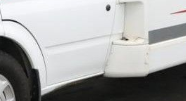

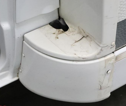

was würdet ihr z.B. sagen, wenn ihr das seht? Das ist zwischen Fahrerhaus und Aufbau.
lässt sich das reparieren?
und deutet das auf einen Bruch in der Karosserie hin? Der restliche Aufbau zeigt keine Risse oder so.

Sieht für mich eher aus, als ob das jemand mal "Tritt" benutzt hat. Ist ja nur ein Verkleidungsteil, hat mit Bruch in der Karosse, aus meiner Sicht, nichts zu tun.

Also, ich würde sagen kaputtes Plastikteil.
Oder welchen Antwort hättest Du denn gerne ???

an der Stelle im Aufbau Feuchtigkeit messen, ist auf jeden Fall angesagt.

Die kaputten Plastikteile kann man auch mit wenig handwerklichem Geschick selber flicken. Glasfasermatte, Polyesterharz, Härter, Schleifpapier, mehr brauchts nicht. Ist dann besser wie ein Neuteil.

Nein, deutet auf keinen "Bruch" des Aufbaus hin. Wenn Du geschickt bist, kannst Du das reparieren. Wenn nicht - kostet es gutes Geld. Wegen so einer "Lapalie" würde Ich ein ansonsten passendes Wohnmobil (also Deinen Ansprüchen genügend) nicht aus den Augen verlieren und kaufen wollen.
Its up to you :!:
