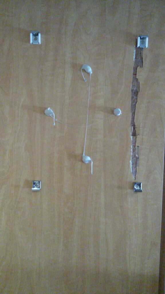

nur für in dem Hinterkopf zu behalten.
Diese unschöne kg schwere Platte wurde mit Doppelklebeband befestigt.
Einge Tage habe ich immerwieder versucht das Teil zu entfernen. Bin wirklich kein ungeschickter Handwerker.
Die 4 Eckhalterungen sind von mir angebracht worden. Für einen Spiegel.
Die Platte damals mit 4 kleinen Schrauben befestigt, wäre sinnvoller gewesen.
