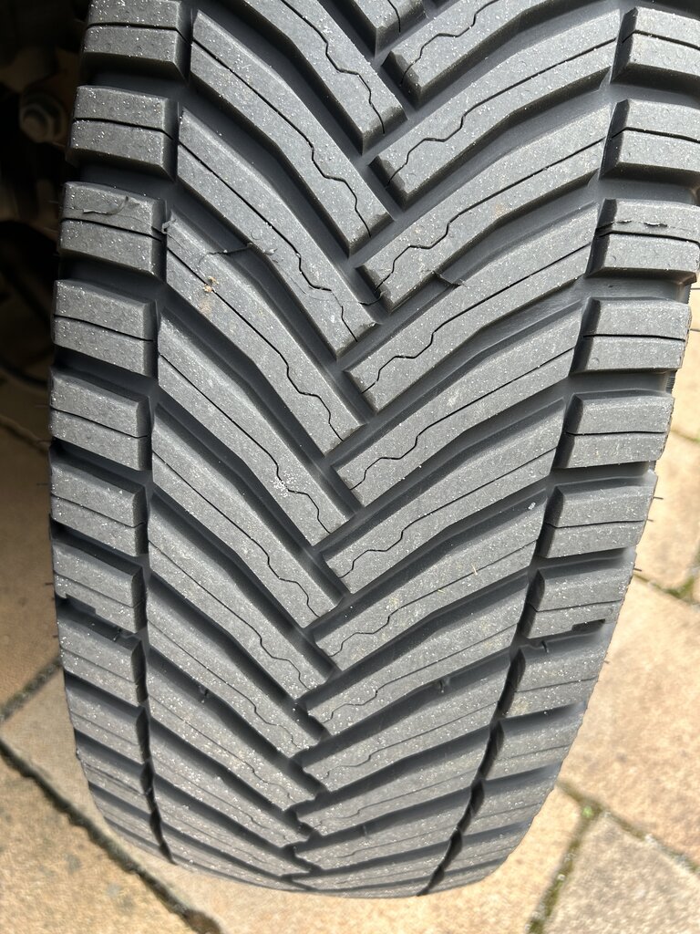

Ich brauchte zwei neue Reifen und habe den Michelin Crossclimate Camping genommen.Luxman hat geschrieben: Mo 15. Jan 2024, 12:08

Den hier?Kalle-OB hat geschrieben: Mo 15. Jan 2024, 12:56und habe den Michelin Crossclimate Camping genommen.
