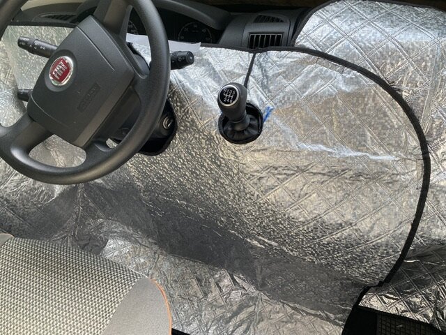

Zugluft durch Kabeldurchführungen? Das kann ich mir kaum vorstellen. Selbst wenn eure Dichtungen in der Spritzwand defekt sein sollten, wäre das so minimal, dass man es wohl nicht spüren könnte.ivalo hat geschrieben: Sa 29. Jul 2023, 12:04Sehr wirksam gegen Zugluft aus dem Motorraum (Kabeldurchführungen).
Für ungewollte Zugluft dürfte allenfalls die Lüftung verantwortlich sein. Schau mal, ob sie auf Umluft gestellt ist und/oder die Lüftungsklappen alle geschlossen sind, wenn ihr im Winter irgendwo steht.
Außerdem hat jedes Wohnmobil eine Zwangsentlüftung, i.d.R. durch die Dachluken. Ein Luftzug ist also durchaus beabsichtigt.
Den Fußraum thermisch zu dichten, dürfte mit einer einfachen Plastikschale wohl nicht gelingen. Im Gegensatz zur Verglasung und blanken Blechen drum herum, ist der thermische Einfluss des Fußraums auch vernachlässigbar.
Dazu ist der Fußraum des Fahrerhauses bei vielen Mobilen kaum oder gar nicht beheizt. Und kalte Luft sammelt sich bekanntlich am Boden. Das dürfte wohl der häufigste Grund für kalte Füße beim Sitzen in den Drehsitzen sein.
Bei einer eventuell vorhandenen ALDE kann mit Konvektoren im Fahrerhaus, z.B. in den Türeinstiegen und im Beifahrerfußbereich optional und sehr wirkungsvoll Abhilfe geschaffen werden.
Und mit dem optionalen Wärmetauscher zwischen Motorkreislauf und der ALDE gehören beschlagene Scheiben vor dem Start endgültig der Vergangenheit an und der Aufbau ist vor jedem Stillstand schon vollständig kuschelig warm.
Wir haben zwar im Fahrerhaus mit einer vollkommenen Trennung durch den Alkoven, einer Schiebetür und der ALDE ein vollkommen separat regelbares Klima, dennoch habe ich im Winter sehr gute Erfahrung mit der Fiamma Thermoglass XXL gemacht (verringert den Gasverbrauch in der potentiellen Kältekammer Fahrerhaus):
https://www.kaufland.de/product/406625965/
Das ist m.E. der Rolls Royce unter den Abdeckungen. Leider sind durch die sehr schwere Qualität mit hohen Isolationseigenschaften und einer sehr guten Witterungsbeständigkeit auch Gewicht und Packmaß üppig. Und der Preis ist auch nicht ohne.
Aber es kommt garantiert keine Zugluft mehr durch die Lüftung, Blech und Scheiben kommen mit Schnee und Eis (oder Sonne im Sommer) nicht in Berührung und Feuchtigkeit bleibt auch außen vor. Und im Sommer sind die Räder sogar noch vor UV-Strahlung geschützt.

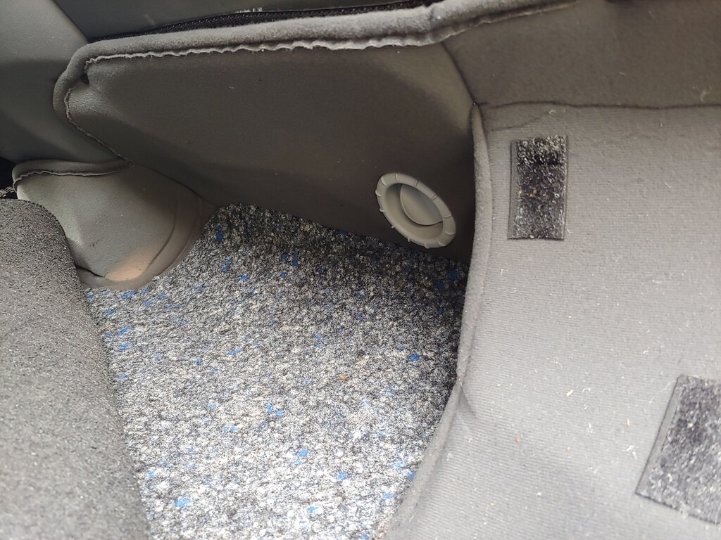

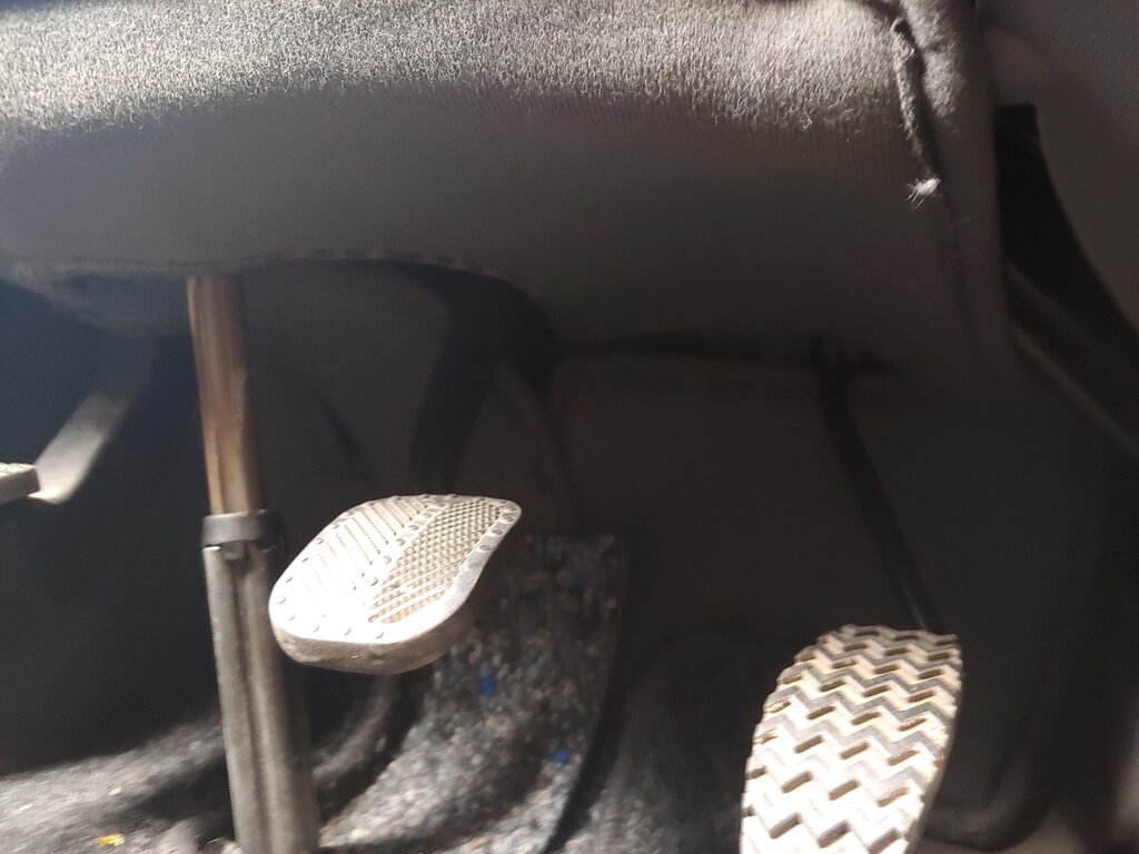

Hallo Thomas,
unser Fahrzeug Vorbesitzer hat so was eingebaut (einbauen lassen?).
Wird mit Klettband und Schrauben befestigt. Bei uns ist es ganzjährig verbaut, da wir das Führerhaus nur zum fahren nutzen. Ein Hersteller ist nicht bekannt, ich tippe aber auf Kantop da er von da auch die Aussenabdeckung bezogen hatte.
