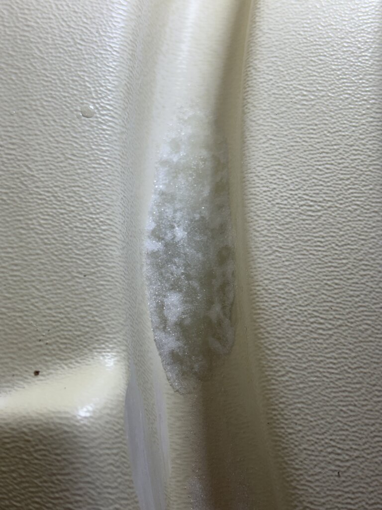

So, Leute, ich habe jetzt die Reparatur vorgenommen mit der chemischen Schweißnaht.
Erstaunlich einfach und sieht sehr stabil und dicht aus. Siehe Fotos. Bei Gelegenheit schleife ich das noch ein bisschen glatt.
Den Primer hatte ich gar nicht gebraucht.

Tom, danke für die Rückmeldung. Cool.
Berichtest Du bitte noch, wie es nach einem Jahr läuft.......
Ich drück die Daumen !
