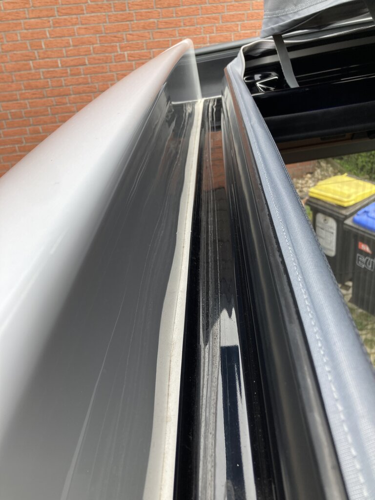

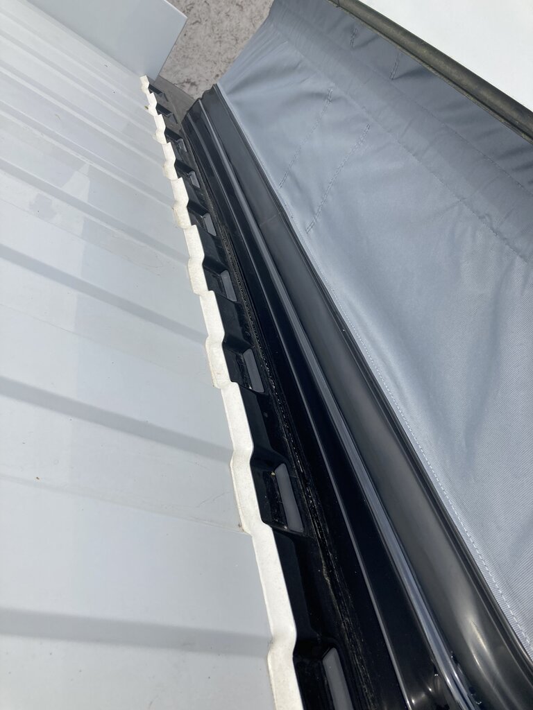

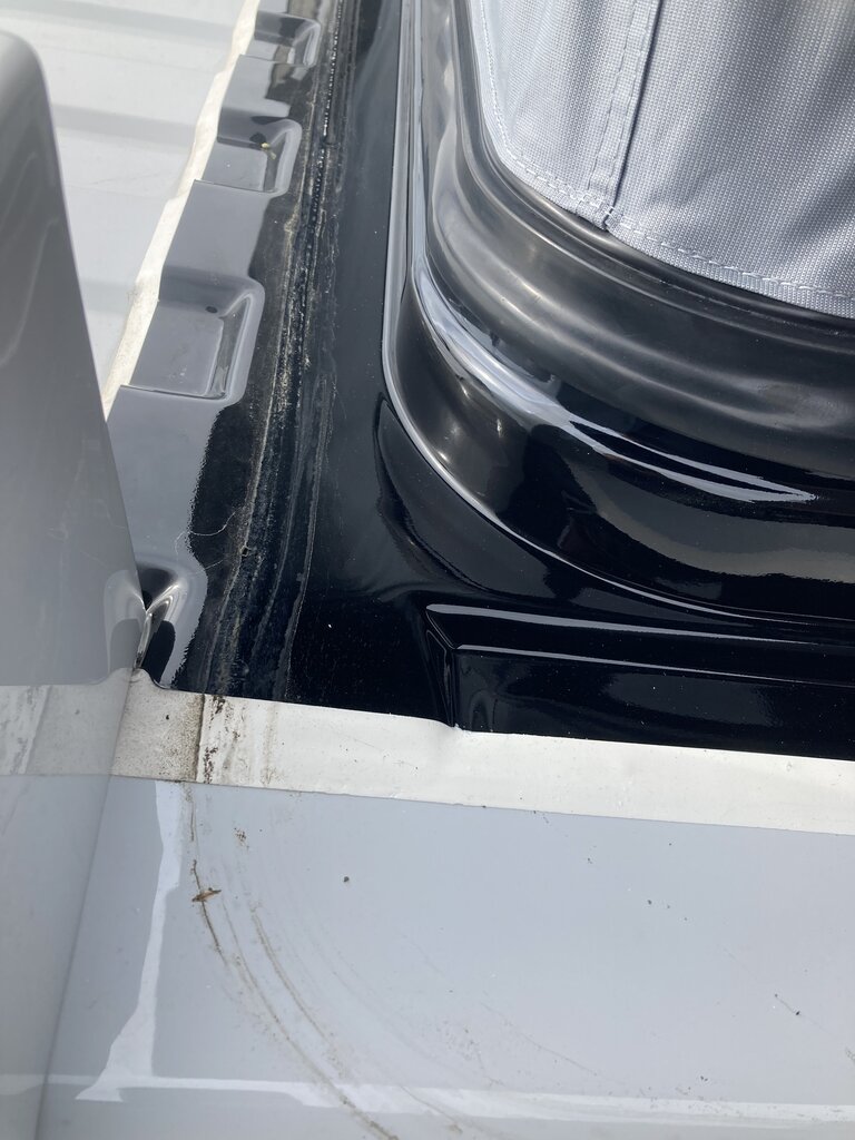

hier auch mal meine Rückmeldung nach der Reperatur.
Wir haben im November 2022 das ganze reklamiert (da hatten wir zum ersten mal den Wassereinbruch bemerkt). Jetzt im Januar 24 haben wir einen Anruf des Händlers bekommen, dass wir einen Werkstermin zum Austausch fix hätten. Wir mussten dann am 1.2 den Wagen abgeben, komplett leer und sauber. Der Wagen war dann nun 7 Wochen weg.
Es lief leider nicht so toll mit der Kommunikation, angesagt waren drei Wochen. Und während der ganzen Zeit haben wir keinerlei Infos bekommen wo das Auto ist wann es wiederkommt etc.
Aber wie auch immer jetzt ist er wieder da.
Diese Unterschale, Durchgang, und Zelt wurden getauscht.
Man erkennt ein paar Konstruktive Änderungen, so z.B das wenn das Dach geschlossen ist nun die Dichtlippe das Dach Rundum abschliesst. Dies war vorher nicht so. Ob was an dem Material anders ist, ist leider nicht wirklich zu erkennen aber wenn man im Licht darauf schaut sieht man eine leichte Schattierung.
Bislang ist alles Dicht und trocken. Ich denke entscheidend wird der Sommer da das Material ja offensichtlich bei Hitze Probleme hatte.
Ich hoffe das wir nun Ruhe haben und nicht mehr auf den Händler angewiesen sind. Ich weiß nicht wie es bei euch läuft aber die Kommunikation von Knaus und dem Händler ist eine Katastrophe gewesen. Hat etwas von so manchem Handwerker.
Ich hab mal ein paar Bilder angehängt, die könnt ihr im Detail vielleicht vergleichen. Die Arbeit selber sieht aber gut aus.

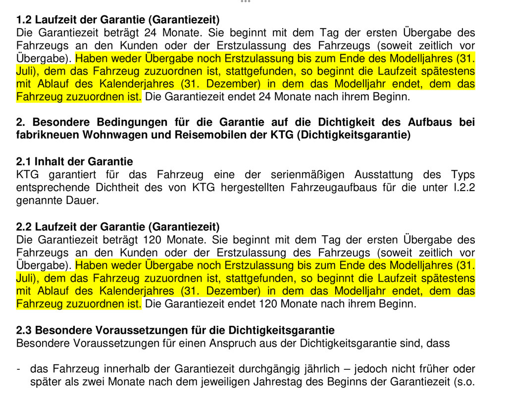

Weiß jemand ob die jährlichen Dichtigkeitspruefungen ab Verkauf oder ab Produktionsdatum zu erledigen sind?
Bob
Beiträge: 21
Registriert: Mo 20. Feb 2023, 09:51
Re: Knaus Weinsberg Aufstelldach
#210
Beitrag von Bob »
peterpanderretter hat geschrieben: Fr 12. Apr 2024, 17:43
Bei mir steht es so in den Garantiebestimmungen siehe Foto

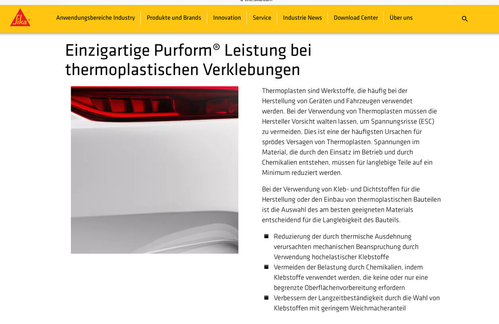

Hier noch ein paar Erkenntnisse:
Das Aufstelldach wurde von einer Kunststoff Technology Firma „Parat Technology“ die in einem Nachbardorf von Jandelsbrunn, dem Knaussitz zu Hause sind, zusammen mit Knaus entwickelt.
Man findet auf der Webseite ein Modell des Aufstelldachs.
Die Firma fertigt auch Fronten und Rückseiten für die volllintegrieeten Knaus Mobile. Offenbar hatte man zuwenig Erfahrung im Verkleben von so grossen Kunststoffflächen auf Stahlblech.
Als die ersten Risse auftraten, hat man statt PMMA Kunststoff neu ABS Polycarbonat genommen, ein hochwertigerer Kunststoff der auch grössere Spannungen aufnehmen sollte. Das war wahrscheinlich der erste Reparaturversuch. Was die „Fachleute“ von Parat Trchnology aber offenbar nicht beachtet haben, was aber unter Materialfachleuten sehr bekannt ist, dass bestimmte chemische Stoffe zu Mikrorissbildung in Polycarbonat führen kann. So auch der im verwendeten Sikakleber enthaltene Stoff.
Beim zweiten Reparaturversuch wird die Unterschale nun neu mit Sikaflex 645 verklebt, das praktisch keine solche Stoffe enthält.
So hoffen wir doch, dass das die Lösung ist.
Das grosse Problem von Knaus ist aber, das das Wechseln der Unterschale sehr aufwändig ist und es mit der vorhandenen Kapazität Jahre dauern würde, bis alle gewechselt sind.
Das Oberdach hat bei mir zudem auf der Vorderkante des Aufstellgelenks angestossen und darum nie richtig geschlossen. Nun ist es an dieser Stelle leicht ausgefräst und schliesst dicht.
