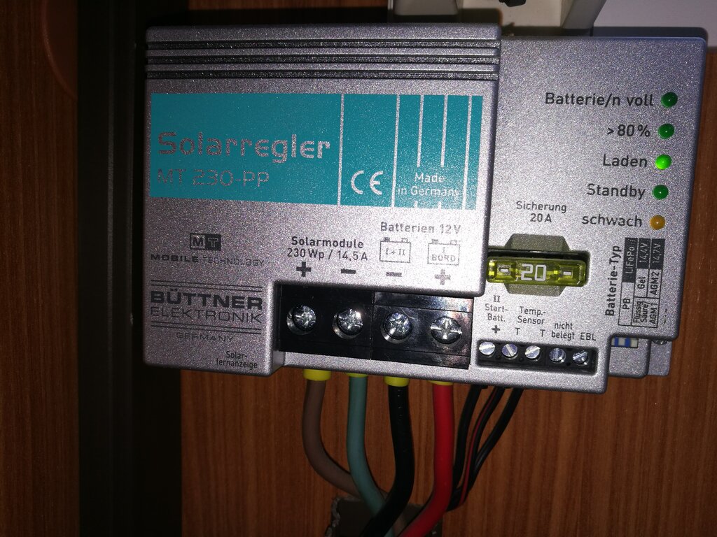

Re: Braucht ein Solarregler ein(en) Minuskabelanschluss ?
Es ist das zweiadrige rot weiße Kabel, welches als zweites von rechts zum Laderegler führt.
Nun bleibt mir nur noch zu klären, wo ich den Kabelschuh befestigen soll, darf oder muss oder einfach daneben liegen lassen?
Den Batterieanschluss der beiden Batterien kann ich leider nicht fotographieren, weil er unter dem Beifahrersitz ist.
Optimal: An einem Batteriepol, dann ist die Sensortemperatur fast exakt gleich der BatterieinnentemperaturMasure49 hat geschrieben: Mo 22. Apr 2024, 10:27Nun bleibt mir nur noch zu klären, wo ich den Kabelschuh befestigen soll, darf oder muss oder einfach daneben liegen lassen?
Gut genug: An die Batterie mittels Elefantenhaut (Gewebeklebeband) ankleben im oberen seitlichen Bereich.
Noch ausreichend: Irgendwo in direkter Nähe der Batterie, denn so extrem ist der Temperaturunterschied bei Kälte unterm Sitz eh nicht.
