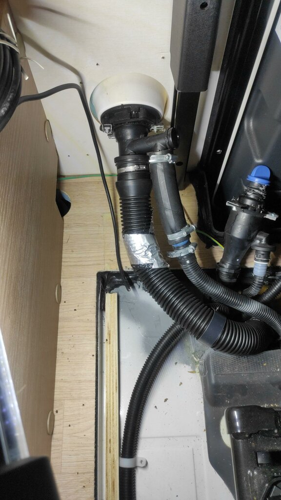

wir sind gerade dabei, an unseren Itineo MB740 BJ22, ein paar Kleinigkeiten zu fixen.
Dabei fiel dann auf, dass die Holzplatte, die einen Übergang von der Kabine zum Windlauf schafft, auf dem Batteriekabel (der Fahrzeugbatterie) aufliegt. Um da dran zu kommen, mußten wir links die Abdeckung über dem Geschlauche abbauen, um da dran zu kommen .... (aber das kennt ihr ja sicher auch selber).
Wie auch immer, da fiel uns auf, dass am Dieselschlauch dieses silberne Klebeband ist. Aber nur zum Teil, nicht komplett.
Das sitzt aber nicht wirklich fest und der Kleber darunter ist eine Sauerei, wie nicht ausgehärtetes Silikon.
Ein Teil davon ist jetzt abgefallen, als wir uns den Schlauch mal näher angeschaut haben.
Und der Kleber riecht nach Diesel. Der Rest vom Schlauch oder in der Ecke aber (noch) nicht.
Unsere Vermutung, da war was kaputt und dann wurde schnell etwas Klebeband drüber gemacht.
Garantie ist aus. Dichtigkeit gilt ja nur für Wasser. Und Rechtsstreit wollen wir nicht.
Was kann man da machen? Gibt es diesen Schlauch irgendwie zu kaufen? Und kann man den tauschen, ohne den Tank abzubauen und und und?
Nächster Schritt ist, neue Klemme besorgen (auch die kleinen Klemmen sind nicht wirklich passend, oder?), dann den Schlauch mal ab. Und ggf. abdichten. Aber wie?
Gibt es Kleber, der auch in Kontakt mit Diesel sich nicht auflöst?
Klar ist, dass da kein Diesel im Schlauch steht, kommt also 'nur' beim Tanken was dran.

Das ist echter Murks. Wenigstens hätten die Monteure ein geeignetes Dichtband nehmen können. Das gibt es hochelastisch, selbstverschweißend und Dieselfest.
Wenn du an den Tank rankommst würde ich die Leitung komplett austauschen. Wenn das Dichtmaterial in den Tank kommt ist das suboptimal.
Dem hier verwendeten Spiralschlauch traue ich sowieso nicht.
Aber wie gesagt du kannst auch das spezielle Dichtband verwenden.

Danke - eine Idee, wo wir solch ein Dichtband finden? Oder ob das einen speziellen Namen hat?

Das rote von loctite. Aber wie gesagt ich würde den ganzen Schlauch austauschen.

Wie bekommen wir die Spirale dicht? Das Dichtband liegt ja außen auf, dann sickert der Diesel (kann nicht wirklich viel sein!) aber langsam die Spirale runter, oder?
Läßt sich das so stark denen, dass es in die Spirale reingeht?
Oder wir kaufen noch eine Spiralschlauchschlauchschelle, damit können wir das dann quasi in die Spirale reindrücken.

Das sollte stark genug dehnen das es in die Spirale reingeht. Aber vorher die Dichtungsmasse sauber entfernen. Aus welchem Material ist denn der Schlauch ? Ist der hart oder weich?

Das ist ja gar kein Spiralschlauch, Das ist nur ein Schlauch, der quasi eine Ziehharmonika eingebaut hat (nur ohne Ziehfunktion).
Sprich, wenn wir einen Vorsprung eindichten, dann kommt der Diesel nicht weiter. Sollte also mit dem selbstverschweißendem Band gehen, so dass nicht vom Diesel angegriffen wird. Stichwort ist wohl Silikonband.
Der Schlauch ist aus PE oder PVC, zäher Kunststoff. Durch die Riffelung halt quasi-beweglich.
Wir könnten schreien. Denn das ist nicht nur Pfusch, sondern Doppelpfusch. Und gefährlich noch dazu.
Am Schlauch entlang geht es dann über das Truma-Rohr mit der heissen Luft.
Dabei wollten wir nur den Kabelverhau unter dem Beifahrersitz beseitigen....

Den Schlauch nicht zusammen- oder auseinander ziehen. Ja das rote loctite ist Treibstoff- und säurebeständig. Das schwarze Band ist für Wasserleitungen oder Stromkabel.
Solltest du in der Größe noch einen Schrumpfschlauch beschaffen können, dann kannst du den zum Schluss noch drüber machen. Allerdings weiß ich nicht wo es die in der Größe gibt.

Zumindest in China gibt es Schrumpfschlauch bis Durchmesser 80mm.

Wobei - Diesel und Schrumpfschlauch, wird das nicht heiss?
Also eher nicht, weil den Schlauch bekommen wir ja nicht so ohne weiteres raus. Und wenn wir den rausbekommen würden, dann würden wir einfach einen neuen Schlauch einbauen.

Ich halte das für sicherheitsrelevant und würde dazu das Werk anschreiben. Da hat jemand beim Zusammenbau gepatzt und wollte es mit schneller Lösung vertuschen.

Naja für Sicherheitsrelevant halte ich das nicht. Die Stelle ist in einer druckfreien Leitung ganz am Anfang.
Wo soll da die Sicherheit bedroht sein ??
Aber klar sollte man das Werk anschreiben und die darauf aufmerksam machen.

Wenn Diesel die Klebemasse auflöst, dann kommt irgendwann Diesel da raus. Nicht viel, nicht unter Druck. Der Diesel läuft dann runter und darunter geht das Truma Rohr her.Benimar282 hat geschrieben: Fr 26. Apr 2024, 10:02Naja für Sicherheitsrelevant halte ich das nicht.
Was nervt ist nicht, dass was passiert, sondern dass die es ja gemerkt haben. Und dann vertuscht.

Na klar ist das Pfusch und muss beseitigt werden.

Der Originalteil von Fiat ist m.E. kein Schlauch, das hilft nicht weiter.
https://www.twinfox.de/Tank-Fuellschlauch.htmlkai_et_sabine hat geschrieben: Do 25. Apr 2024, 21:52

Sprich, das Stück rausschneiden und dann ein neues Stück einsetzen. Das wäre eine Idee.

Damit baust du dir aber auch zwei neue Trennstellen (= potentielle "Undichtstellen") einkai_et_sabine hat geschrieben: Fr 26. Apr 2024, 13:21Sprich, das Stück rausschneiden und dann ein neues Stück einsetzen. Das wäre eine Idee.

normalerweise sollten grobe Fehler von dem Hersteller in Ordnung gebracht werden müssen, dann würde sich im Montageablauf einiges Verbessern.
