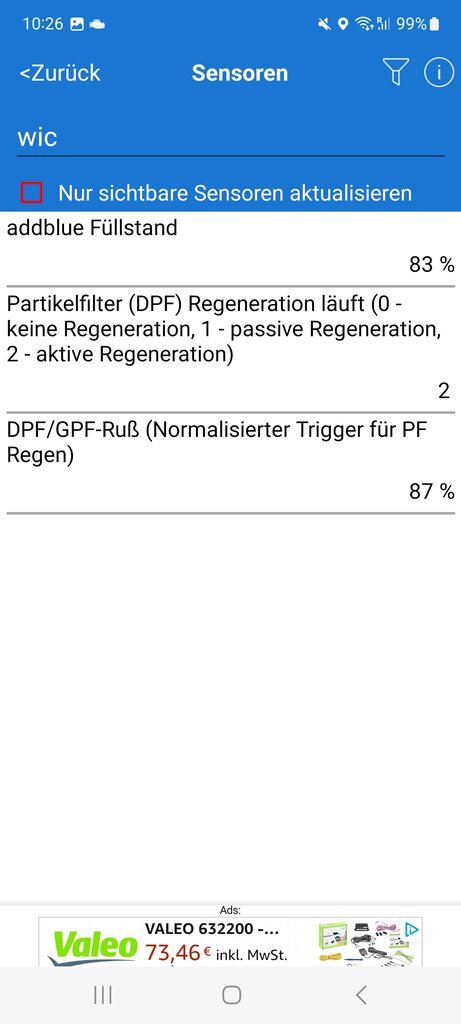

Beiträge: 6655
Re: Motordiagnose während Fahrt
Screenshot Car Scanner mit Daten während der Regenerationsphase, wird bis zu 14% entleert und startet dann wieder bei 90%
