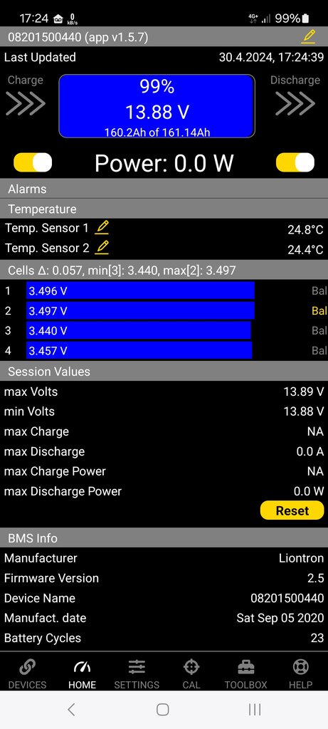

Spannung Liontron 150Ah, hing am Ladegerät Victron IP22.
Dieses ausgeschaltet, 13,8V an Batteriepolen, Pole sind fest.
13,8V an (im EBL) Batt 2
Keinerlei "Zusammenbruch" feststellbar
Einschaltversuch Panel (Licht geht ja ca. 1 Sekunde), kein Spannungseinbruch.
Batterie mit Natoknochen getrennt, Victron IP22 auf Netzgerät gestellt (20A), somit 12V Versorgung im Womo ohne Batterie, keine Änderung des Fehlers, bedeutet, es ist definitiv nicht die Batterie, oder?

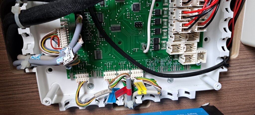

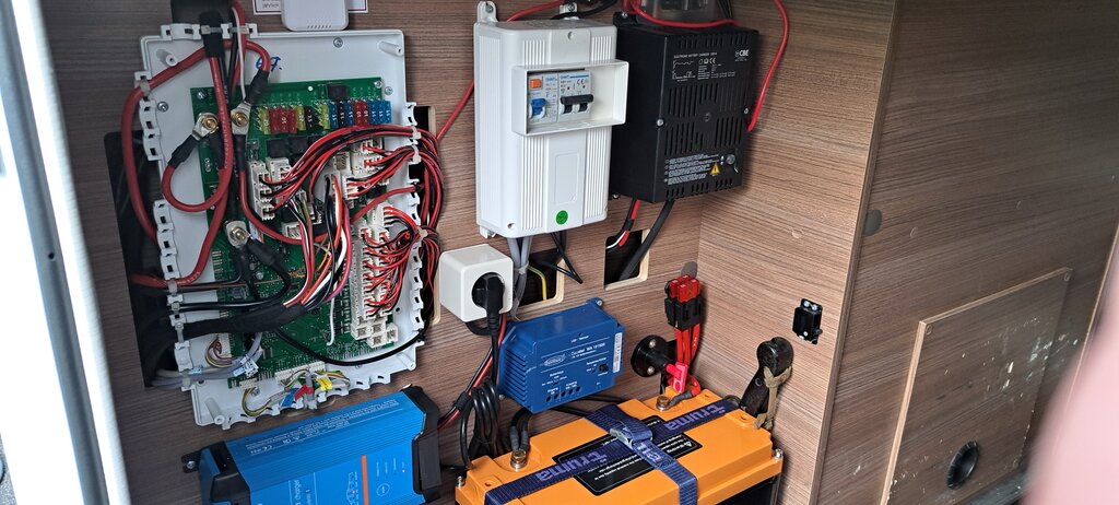

Würde ich gerne. ist aber ein Mini 7-fach Stecker, von dem ich keine Ahnung habe, wie ich ihn zerstörungsfrei abbekomme (Im Bild der links), der gleiche Stecker ist auch (mehrfach) am EBL (s. Foto), ist ein Kabel direkt vom EBL zum Panel verlegt...
