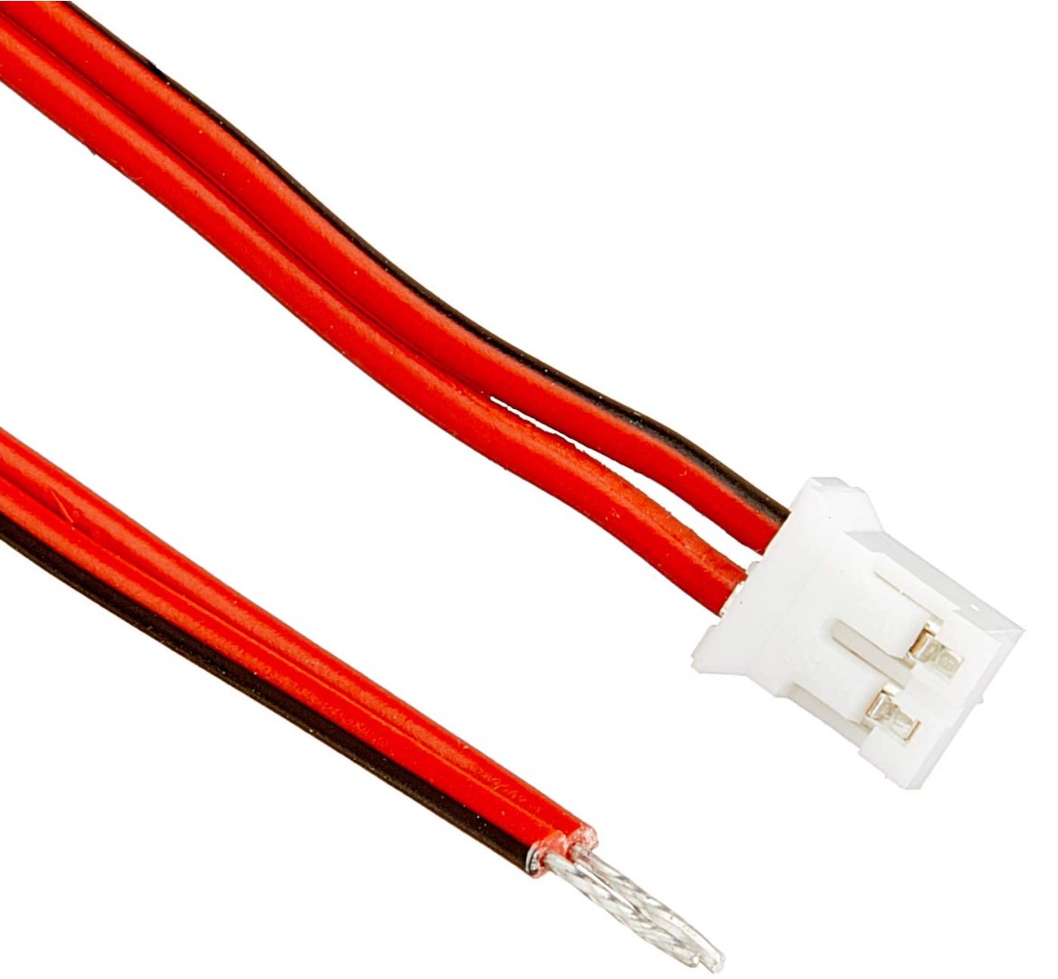

weiss von euch zufällig jemand, was für ein Stecker-Typ das ist, was Truma an dem 12V-Kabel verwendet? Würde mir gerne eine Verlängerung zu meinem Kabel organisieren ...
Hier kann man ihn nochmal gut sehen:

Wieso verlängerst Du nicht einfach am offenen Ende, da ist doch kein Stecker dran?
Oder willst Du einfach ein nicht-angestückeltes Kabel haben? Warum?

wenn alle Stricke reissen und Du mit neuem Stecker nicht weiterkommst würde ich den zu kurzen Stecker auspinnen / auspinnen lassen (Autoelektrik oder Boschdienst) dann verlängern wie Du es brauchst und wieder ins Steckeckergeäuse einrasten. Damit hättest Du Deine Wunschlänge.

Ja, und das „einfach ein nicht-angestückeltes Kabel haben wollen“ ging es mir ;)
Ist nicht wirklich erklärbar, hätte mir einfach besser gefallen, auch wenn man es hinter der Verkleidung nicht sieht :)

So Kabel kann man doch auch sehr sauber mit etwas Lötzinn und Schrumpfschlauch verlängern….

Wie Tobi schreibt: elegant verlöten und schrumpfen oder wenn in zugänglichem Raum mit 2 Wago-Klemmen. Hat den Vorteil, das Kabel einfachst bei Bedarf trennen zu können.

da ich bei der Suche nach dem Stecker auch auf dieser Seite gelandet bin und eigentlich niemand die Frage beantwortet hat, erlaube ich mir, das "nachzureichen" - auch wenn der Thread hier schon zwei Jahre alt ist...
Es handelt sich um JST-PH 2.0 2Pin Stecker/Buchsen.
und jetzt noch 2x ACHTUNG!
1. es gibt verschiedene Ausführungen von der "Führungsnase" her. Dies hier ist die passendene Variante: https://amzn.to/4e73Em1
2. VERPOLUNGSGEFAHR!!! Die normale Variante dieser Stecker ist genau anders herum gepolt, also PLUS und MINUS vertauscht. Man kann diese Stecker aber sehr einfach durch anheben der Plastiknase mit einer Nadel herausziehen und vertauschen.
