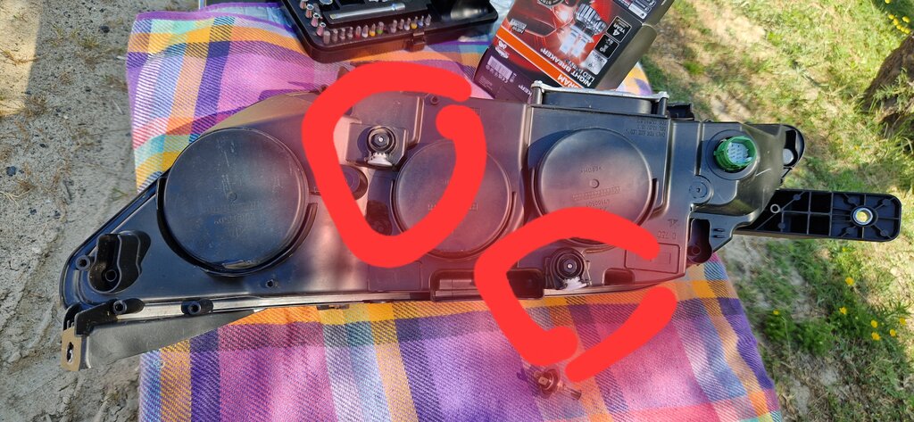

Da ich die Scheinwerfer sowieso nochmal raus nehme wegen dem Fernlicht werde ich nochmals genau hin schauen ob ich was zum einstellen finde.

Heute war die Gelegenheit die LEDs für das Fernlicht einzubauen. Dabei habe ich die Möglichkeit gesehen wo man diese einstellen kann. Wenn wir zurück sind geht es in die Werkstatt zum überprüfen der Scheinwerfer.

Ich denke auch nicht das sich da was verstellt hat. Aber blenden bzw. geblendet werden ist nicht schön. Deshalb werde ich es überprüfen lassen.
