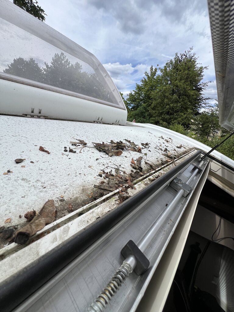

ich denke, er meinte die von Vornherein bestehende Wölbung in der Schräge der Hutze.
Hier mal ein Bilder von meinem Panoramadach, da sieht man schön die Wölbung.
Wenn da, wie er beschrieben hat, die Auflage der Scheibe nicht auch gekrümmt wäre und dann das Fenster mit ungenügendem Druck angepresst wird, dann entstehen zwangsläufig Lücken.

Beiträge: 8724
Re: Große Panorama-Dachfenster
#95
Noch mal bei mir im Wohnmobil gewesen.
Ich habe eine umlaufende Gummilippe, auf welcher der innenliegende Teil des Kunststoffensters aufliegt.
Ein Stück nach außen verläuft vom Dach aus gesehen, der etwas erhöhte Rahmen, der zwar aber vom Fenster überdeckt wird, aber sich nicht dicht anschmiegt. Das Merkt man an dem Dreck, der sich vor der Gummilippe gesammelt hatte.
Das heißt für mich: Solange die Gummilippe sauber schließt, dringt keine Wasser ein. Sollte sie mal porös oder anderweitig beschädigt werden, besteht akute Überflutungsgefahr.
Ich werde weiterhin das Fenster nur zur Pflege der Gummilippe öfnen. Luft bekomme ich durch die anderen Fenster genug.

Hallo Andi, danke für Deine Bilder, ich war gerade nochmal im WoMo. Wenn die Scheibe soweit runtergedreht hab, dass die Dichtungen links und rechts an der Scheibe anliegen, liegt die hintere Dichtung links und rechts logischerweise ebenfalls an der Scheibe an. Zwischen der Scheibe und der hinteren Dichtung kann ich dann aber in der Mitte immer noch einen Finger durchstecken. Wenn die Scheibe dann komplett geschlossen ist, gibt es immer noch einen Spalt zwischen der Dichtung und der Scheibe, diesen habe ich durch eine zusätzlich aufgeklebte Dichtung geschlossen. Bis jetzt ist alles Dicht. Ich hoffe, das bleibt so, zumal ich diese Scheibe notmalerweise nicht öffne.

WoMoFahrer hat geschrieben: So 14. Jul 2024, 18:45
hinteren Dichtung
Nur zur Sicherheit:
Mit hinterer Dichtung meinst du die Dichtung, welche in die hintere Richtung des Wohnmobils zeigt, also die obere Dichtung.
Genau die meine ich.
