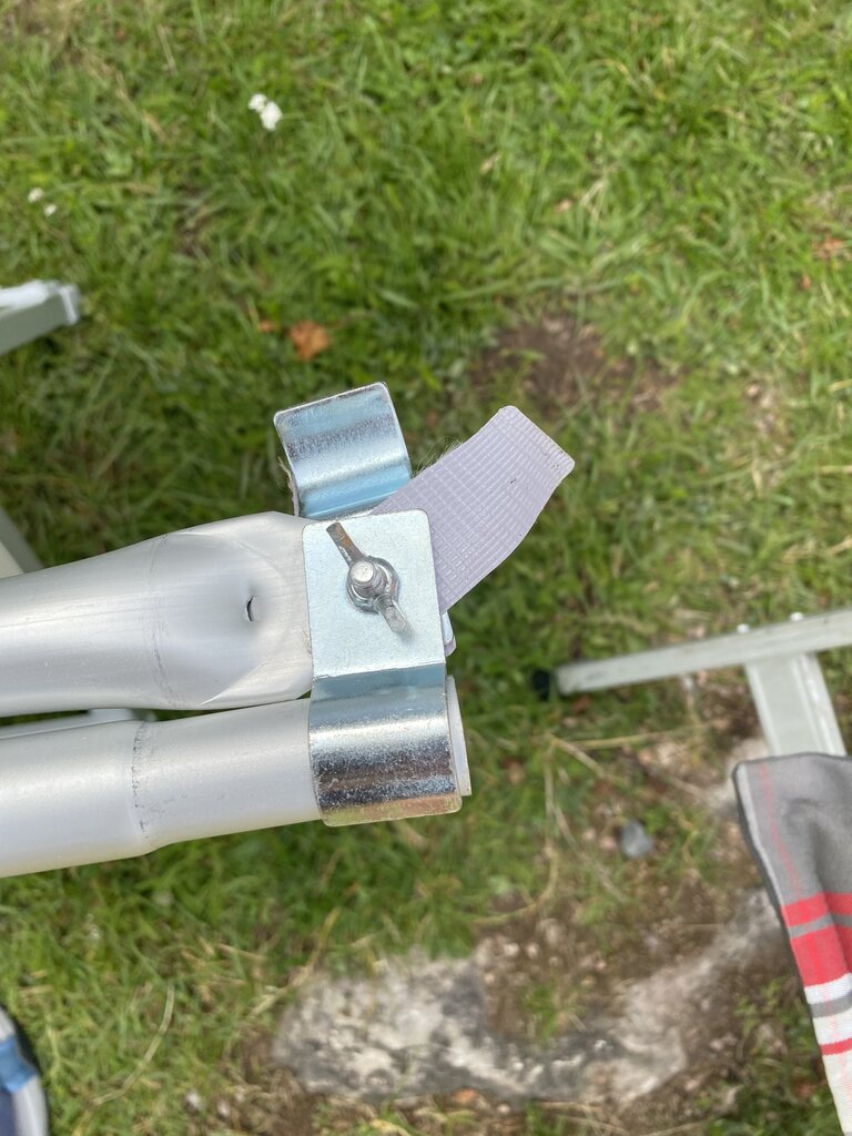

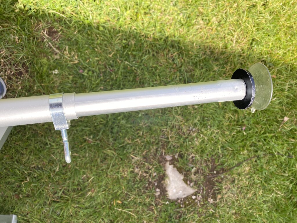

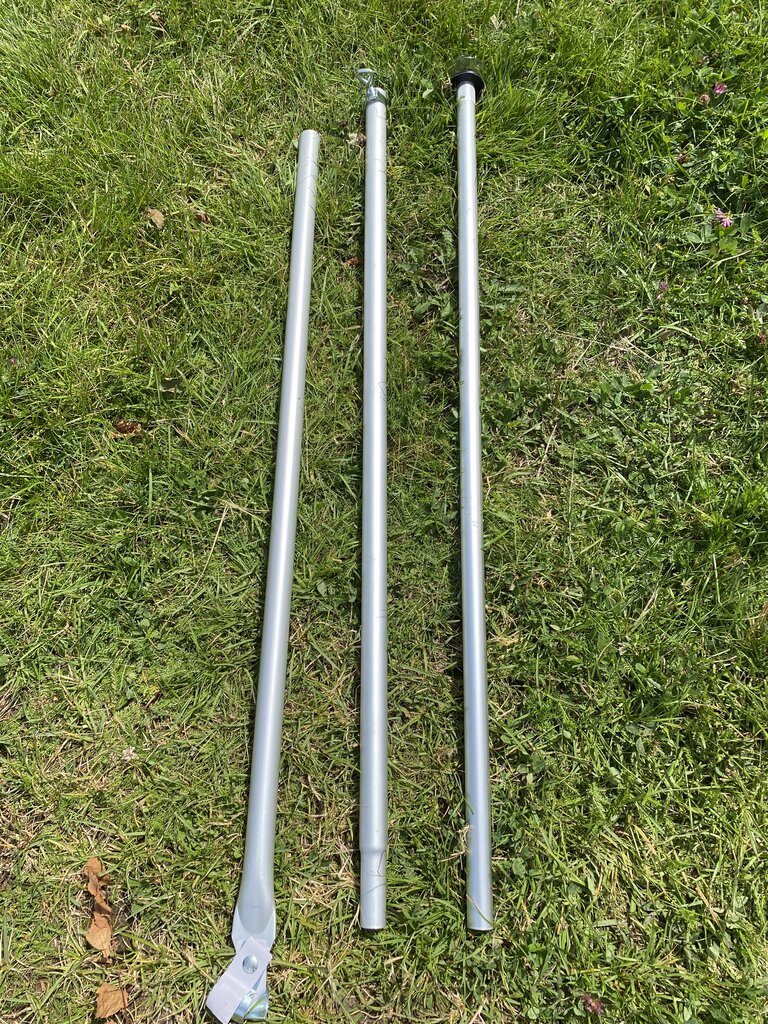

Hallo
Ich hatte das gleiche Problem und habe es mit einer Alustange 3 teilig aus dem Zubehör gelöst! Wo vorher der Fuß war habe ich einen Saugnapf montiert und das ander Ende mit einer Klemme versehen. Fluppt gut und ist in der Länge variabel!

Ich hab da 2 Stk. Alustangen mit jeweils einem Gummipuffer/ Saugnapf an den Enden. Aus dem Zeltgestänge Zubehör Markt. Ich nehme die immer wenn ich länger stehe zur Sicherheit
