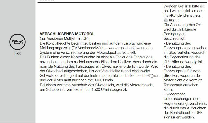

in diesem Fall könnte man doch einfach mal das verbotene Buch (rtfm)
aufschlagen und mal nachlesen, was denn das blinkende Licht einem
sagen mag.
Soweit ich das noch im Kopf habe bedeutet eine blinkende Ölkontrollleuchte,
dass das Motoröl „verbraucht“ ist und es angeraten ist das Öl zu wechseln.
Und es bedeutet nicht, dass zuwenig Öl im Motor ist.

in Ihrer Eingangs-Aussage war von einer blinkenden Kontroll Lampe die Rede,
nicht von einer leuchtenden Kontrolle Lampe.
Und ja, in der Bedienungsanleitung wird da auch genau unterschieden, ob die
Kontroll Lampe nun blinkt oder leuchtet.
