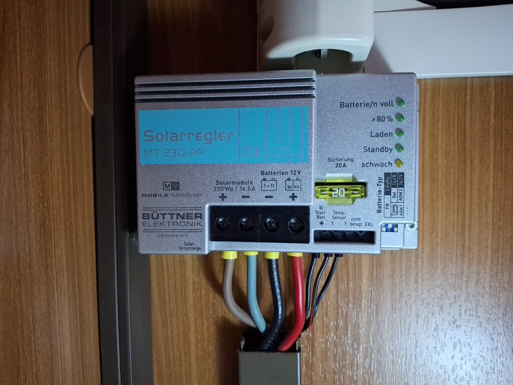

Nachdem ich heute in der Garage war, die im Nachbardorf steht:
Auf vielfachen Wunsch hier das Foto von meinem Solarregler.
Nochmals Danke an Alle, die mit hilfreichen Beiträgen geantwortet haben.
Nun konnte auch ich Laie erkennen, dass die Fahrzeugbatterie auch geladen werden sollte, auch wenn ich den Eindruck hatte, dass dem nicht so sei.
Wie ein freundlicher User erwähnt hat, ist es das linke Kabel,
welches sich unter der 20 A Sicherung befindet.

Masure49 hat geschrieben: Sa 27. Jul 2024, 13:00
dann mußt du nur noch das Kabel verfolgen, um herauszufinden, ob es denn auch bis zur Starterbatterie geführt wurde.
Und weil ich es gerade in der Anleitung gelesen habe. Das Minus Kabel sollte schon auch eine Verbindung zur Starter Batterie haben.
Im Schau Bild der Anleitung ist das dadurch realisiert, dass beide Minuspole mit der Karosserie verbunden sind.
