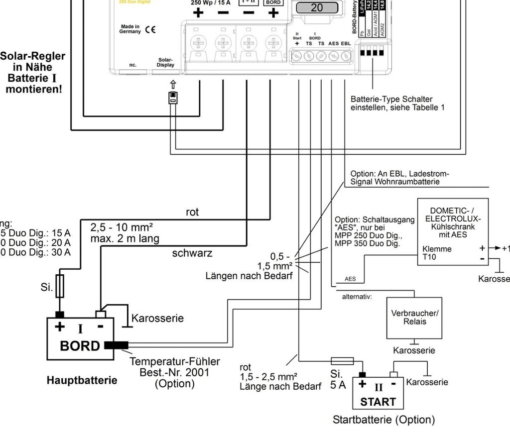

So einen ähnlichen habe ich, ist schon 10 Jahre alt:
https://www.campadu.de/buettner-solarregler-mt-350-pp-84628.html?affiliateCode=idealo&campaignCode=Launch&utm_source=idealo&utm_campaign=Launch
Und ja, natürlich ist die Starterbatterie im Ducato gemeint
Re: Solar lädt die Ducatobatterie nicht mit ?
Bei mir hat zwar der Solarregler einen weiteren freien Ausgang. Es wurde trotzdem die Starterbatterie nicht angeklemmt. Es war einfacher einen Standbye-Charger zwischen zu schalten als ein Kabel vom Solarregler zur Batterie. Funktioniert einwandfrei.

Unterhalb der Sicherung sind dort Kabel angeschlossen?Masure49 hat geschrieben: Do 25. Jul 2024, 17:13So einen ähnlichen habe ich, ist schon 10 Jahre alt:
Und ja, natürlich ist die Starterbatterie im Ducato gemeint![]()
Wenn nein dann wird deine Starterbatterie auch nicht geladen.

Blöde Frage eingeworfen: Mein Solarregler war am EBL angeschlossen und wurde jetzt an die Aufbaubatterie angeschlossen, weil die Leistung der Solaranlage über der 15A-Absicherung am EBl liegt. Wird jetzt die Starterbatterie nur noch über Landstrom geladen und nicht mehr über Solar und wie kann ich das ändern?

Gibt es von votronic oder in der Büttner Apotheke, in den Versionen für Blei oder auch für LiFePo4.Seewolfpk hat geschrieben: Do 25. Jul 2024, 17:47Es war einfacher einen Standbye-Charger zwischen zu schalten
Hab ich seit Jahren montiert und meine Starter ist immer randvoll.

Das kannste auch ohne diese zu überteuerten Teile erledigen in dem Du ein Kabel von Plus Bordbatterie zur Starterbatterie legst ein Diode dazwischen in Richtung Starterbatterie fertig.Kosten 1€.Doraemon hat geschrieben: Do 25. Jul 2024, 21:18Gibt es von votronic oder in der Büttner Apotheke, in den Versionen für Blei oder auch für LiFePo4.Seewolfpk hat geschrieben: Do 25. Jul 2024, 17:47Es war einfacher einen Standbye-Charger zwischen zu schalten
Hab ich seit Jahren montiert und meine Starter ist immer randvoll.![]()

Musst schon was über den Solarregler erzählen Typ??Wernher hat geschrieben: Do 25. Jul 2024, 20:55Blöde Frage eingeworfen: Mein Solarregler war am EBL angeschlossen und wurde jetzt an die Aufbaubatterie angeschlossen, weil die Leistung der Solaranlage über der 15A-Absicherung am EBl liegt. Wird jetzt die Starterbatterie nur noch über Landstrom geladen und nicht mehr über Solar und wie kann ich das ändern?

Wie immer, es kommt darauf an ob du überhaupt einen Solarregler mit einem extra Ausgang für die Starterbatterie hast. Hat leider nicht jeder. (Wenn das vorher ging, sollte dieser Anschluß am EBL verbleiben)Wernher hat geschrieben: Do 25. Jul 2024, 20:55Wird jetzt die Starterbatterie nur noch über Landstrom geladen und nicht mehr über Solar und wie kann ich das ändern?
Der EBL hat mit dem Solarstrom im Prinzip nichts zu tun, er leitet ihn nur durch.
Auch da wieder das Gleiche, nur die wenigsten EBLs leiten überhaupt, zusätzlich auch den Ladestrom für die Starterbatterie durch.
Einfachste Lösung, wie schon gesagt, Standby Charger. In welcher Ausführung auch immer.

Den Stanbaycharger habe ich auch da mein EBL nur mit Landstrom die Starterbatterie aufladen kann, das reicht mir aber nicht.
14,7 V da ist wahrscheinlich eine AGM als Starterbatterie drinnen, würde mit meinem Stanbaycharger nicht funktionieren der kann nur bis maximal 14,5 V laden.
Gibt ab bestimmt auch andere.

Es gibt einige "EBLs" z.B. von Calira oder Cramer, da verbindet das Trennrelais bei einer Spannung der Aufbaubatterie von ca. 14,2V die beiden Batterien quasi rückwärts. Hier wird die Starterbatterie dann wirklich vollgeladen, egal ob mit Solar- oder Landstrom.
Es macht also immer Sinn, den Typ seines EBLs zu erwähnen, dann kann man auch konkret antworten.
