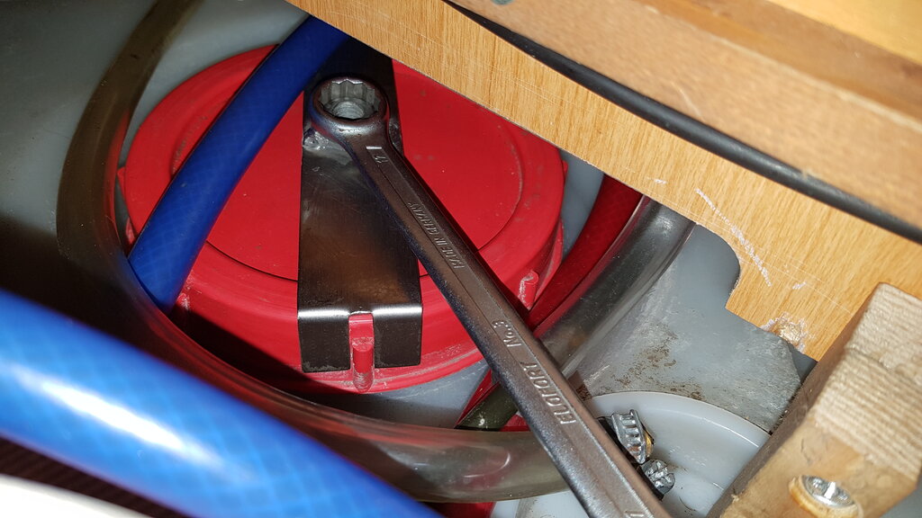

Re: Frischwassertank am Deckel undicht
aus eigener Erfahrung kann ich sagen, handfest zudrehen reicht nicht.
Zumal wenn wenig Platz ist.
Ich habe mir deswegen ein Werkzeug dafür gebaut.

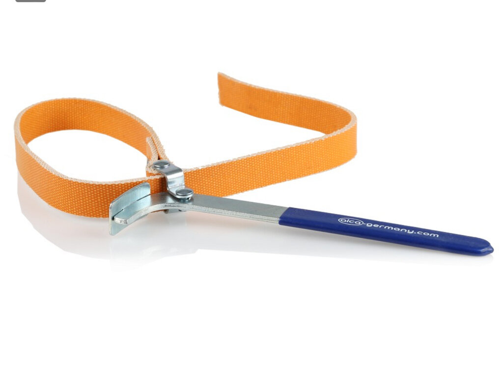

https://www.obi.de/p/2536647/lux-oelfilter-schluessel?wt_mc=ogs.local...&storeId=287&pre=true
Könnte man nicht so etwas nehmen und die Kette verlängern oder gegen eine Fahrradkette tauschen.
Anstelle einer Kette oder Rohrzange könnte auch ein Ölfilterband funktionieren…
