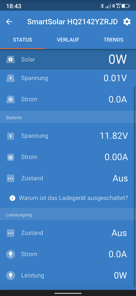

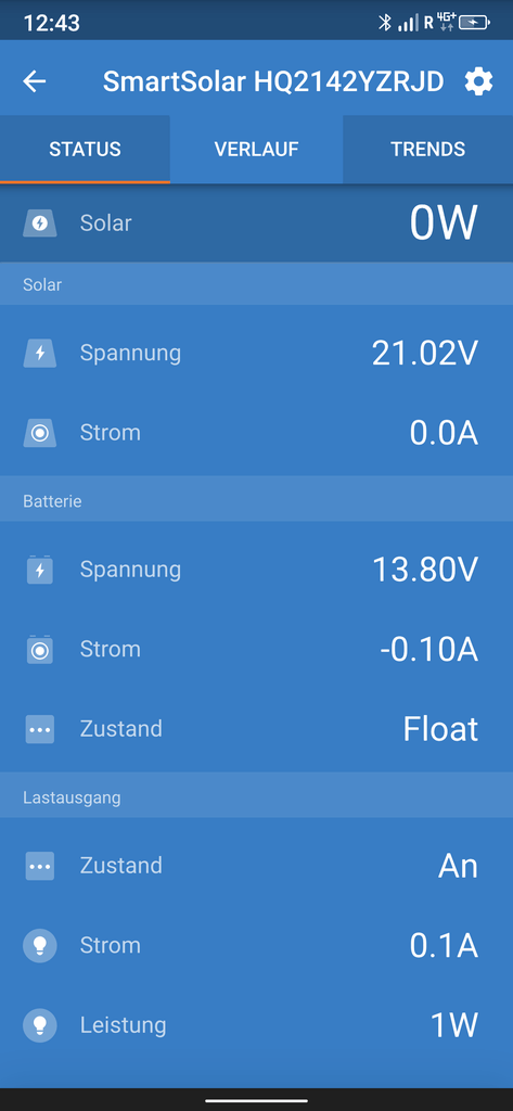

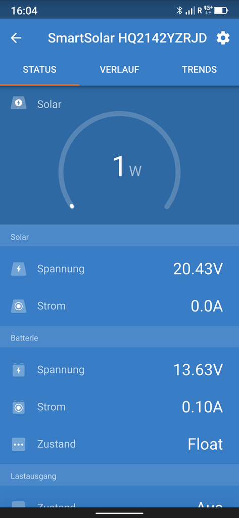

Das erste Bild mit Solarpanel angeschlossen mit Laufender Kühlbox.
Zweites ohne Solarpanel ohne Kühlbox
Drittes jetzt ohne Solarpanel, wenn Kühlbox läuft 😩
Ich habe die Kühlbox jetzt abgeklemmt.😓

Beim ersten Bild kommt der Strom von der Batterie die voll ist das ist OK. Das Solarladegerät hat auf Fload oder Erhaltungsphase geschaltet auch OK.
Von den Solarmodulen kommen 19,91 V das ist auch i.O.
Beim 2. Bild da hast du die Solaranlage vom vom Solarladeregler getrennt oder es scheint keine Sonne mehr es wird nur die Aufbau Batterie angezeigt das ist auch OK. aber schon sehr wenig Strom in der Aufbaubatterie.
3.Bild die Kühlbox oder andere Verbraucher sind an siehst ja selbst da geht es immer weiter abwärts.
Trenne nicht die Batterie vom Solarladeregler wenn das gemacht wurde erst die Batterie anschließen dann die Solarmodule.
Mach morgen ein Bild vom Verlauf vom Solarladeregler da sieht man noch mehr.
Was der Solarladeregler an V von der Batterie anzeigt hat was mit dem Querschnitt und die länge der Kabel zu tun, da kann die Spannung der Aufbau Batterie noch höher sein.
Morgen alles wieder zusammen schließen und in die Sonne stellen.
Ich denke nicht das was kaputt, ist die Batterie ist halt etwas von der Kapazität her eher zu klein.
Du bist im Ausland weil ich ein R sehe.
Die Kühlbox ab und zu Starten das nichts kaputt geht, wenn nötig auch den Motor.
Viel Glück.

Dein zweites Bild mit 12,1V ohne Ladung und Last, läßt nur einen Schluß zu, deine Batterie ist breit. Das heißt, sie nimmt kaum noch Ladung auf und darum geht der Solarregler immer gleich auf Erhaltungsladung mit 13,63V. Dann fließt natürlich auch kein weiterer Ladestrom.

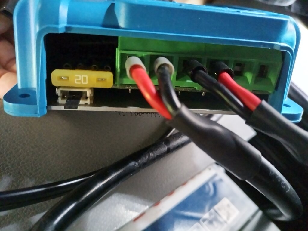

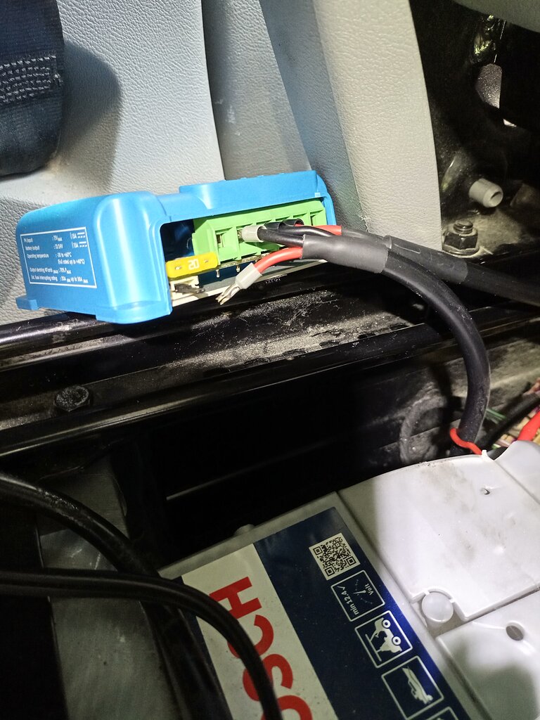

Fast hätte ich euch die teilweise Lösung des Problems schreiben können, wenn ich nicht vor dem Beheben wahrscheinlich etwas zermurckst hätte 🥴
Nachdem Frank das alles Super erklärt hatte, habe ich dann heute früh frohen Mutes das Panel in der richtigen Reihenfolge angeschlossen. Solar ging erst wieder gleich auf Null und Float und dannnnnn.... zeigte die App den Solarladeregler gar nicht mehr an.
Also versuchte ich unter dem Sitz an an den Regler zu kommen und plötzlich...... Yeah, die EingangsWatt über Solar schnellte auf 90/100 und nach dem Neu anstecken des Solarpanel auf Bulk!
Das war ein Erfolgserlebnis!
Offensichtlich war ein Kabel locker?
Nun räumte ich alles frei und wollte den Regler kontrollieren.
Dabei knisterte es verdächtig 😩 und es bot sich mir fast das Bild wie unten nur berührte das rote Kabel unterhalb des schwarzen in der Ritze diesen "Metallzahn".
Ich schraubte das Kabel neu fest, aber nur mit Batterie und ohne das Solarpanel reagiert der Regler gar nicht. Licht aus. 😢
Mit angeschlossenem Panel sieht es aus wie in Bild 2- was bedeutet, der Regler funktioniert mit dem Strom von Solar immerhin noch , aber reagiert gar nicht auf die Batterie.
Diese wiederum scheint aber noch zu laufen, denn die Kühlbox arbeitet.
Darf ich vielleicht mit meinem bescheidenen Verständnis für das Thema hoffen, das der Regler nicht komplett hin ist und die Sicherung irgendwie erneuert werden kann?
Hach, das ist wie ein nicht endend wollender Krimi. 😉

Ja im Solarladeregler ist eine Sicherung die prüfen der Solarladeregler ist sehr robust und sogar verpolsicher gebaut.
Mache eine Neue Sicherung rein dann sollte alles funktionieren.
Mit freundlichen Grüßen Frank

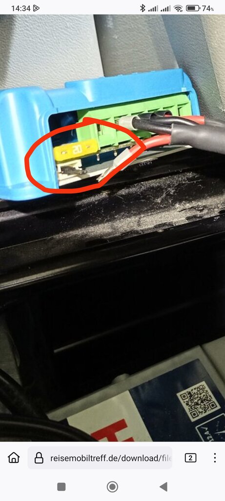

Frank888
Beiträge: 590
Re: Ladespannung für Bosch L5 008 12V 75Ah Dual Versorgungsbatterie via Solar in Victron
Beitrag von Frank888 »
Das gelbe ist die Sicherung, kann aber das Solarkabel extra abgesichert sein.

Puh, Glück gehabt. Ist das dieser kleine schwarze Plastestreifen vorn dran oder das ganze gelbe Teil?
Und nun die Checker Frage 😁 wo kaufe ich sowas? Oder kann man diese Sicherung nur online bestellen?
Beiträge: 2243
Jule hat geschrieben: Do 15. Aug 2024, 14:47
Es ist das gelbe Teil. Frag Deine Stellplatznachbarn. Das hat sicher einer in seinem Fundus. Viel Erfolg!

Das gelbe Teil ist die Sicherung die Sitz ziemlich fest prüfen ob die durch ist dann neue 20 Ampere Sicherung kaufen gibt es in der Tankstelle oder Baumarkt meist sind mehr in der Verpackung.
