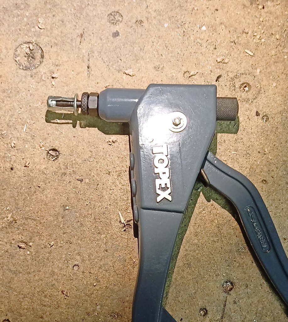

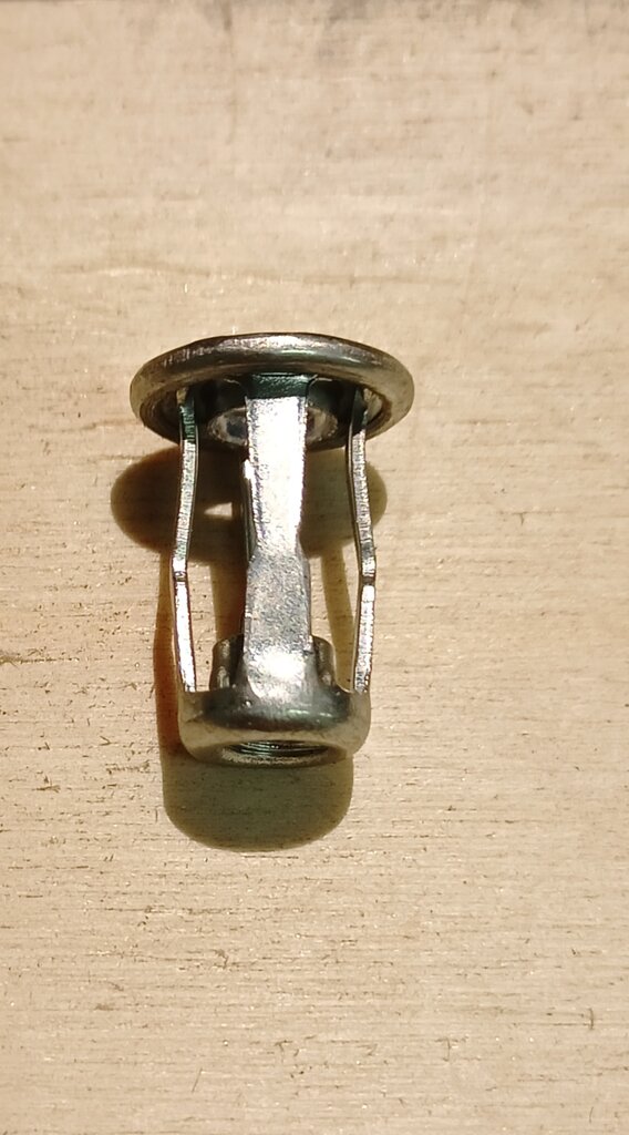

Re: Organizer Befestigung an der Garagentüre
Für alle die sie nicht kennen
Einziehmutter (EZM) .
EZM auf Montagezange .
Ansicht nach Montage vorne .
Ansicht nach Montage hinten
Wolfgang
ist das eine Zange für Pop-Nieten?
Nein
Die Zange hat Einsätze mit Gewindebolzen in verschiedenen Gewindegrößen.
Wolfgang
Hallo Cybersoft.Cybersoft hat geschrieben: Sa 17. Aug 2024, 19:28Kann man die in den Standard GFK Wänden verwenden oder quetscht sich das nicht dahinter(darin)?
(Ich habe schon länger eine in meinem China Warenkorb liegen bin aber noch unsicher)
Ich gebe zu die Einziehmutter beim Womo noch nicht verwendet zu haben. In der industriellen Anwendung jedoch schon.
Danke für die Bilder der Einziehmutter, es gibt jedoch auch Ausführungen mit geschlossenem zylindrischen Design. Diese pressen sich auf den ganzen Umfang an das Loch von innen an. Der Boerdel greift nicht so weit wie die vier Fuesschen, somit ist das im GFK Sandwich verbaute Schaummaterial nicht im Weg.
Die Einziehmuttern kann man auch ohne Werkzeug montieren. Wichtig ist hierbei die Schraube im Einziehmutterngewinde nicht zu drehen. Nimm eine lange Schraube in Größe der Einziehmutter, und drehe eine normale Mutter darauf. Danach schiebst du eine Unterlagsscheibe auf die Schraube danach die Einziehmutter. Dieses Konstrukt schiebst du ins Bohrloch und ziehst mit der Mutter die Schraube heraus. Die Schraube musst du gegen Verdrehen mit einem Schlüssel halten und die Mutter ccw mit einem weiteren Schlüssel von der Schraube drehen bis die Einziehmutter klemmt. Ist eine Gefühlssache und somit vorher zu testen. Hierzu musst du eine Mutter opfern und die Situation an der Werkbank üben. Nochmal: eine Relativbewegung im Gewinde beim Einziehen hält dieses nicht aus.
