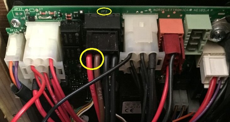

Das NE185 hat zwei Lichtstromkreise, abgesichert durch die Sicherungen F5 und F6.
Kannst du mal am schwarzen Stecker JP2 an den beiden gekennzeichneten Anschlüssen messen ob da jeweils 12V anliegen wenn das Licht eingeschaltet ist.
Wenn ja, sind schon mal die Sicherungen und die Relais in Ordnung und der Fehler liegt außerhalb der NE185 irgendwo in einer zusätzlichen Verteilung.
Fehlt eine Spannung ist entweder die zugehörige Sicherung oder das entsprechende Relais defekt.

Vielen Dank für deine ausführliche Anleitung.Südschwede hat geschrieben: Fr 23. Aug 2024, 13:00Das NE185 hat zwei Lichtstromkreise, abgesichert durch die Sicherungen F5 und F6.
Das hatte ich auch schon geprüft und festgestellt, dass an den für das Innenlicht zuständigen Stecker Spannung anliegt. Daher war meine Vermutung, dass es noch Sicherungen im weiteren Kabelverlauf geben muss.
Aber dank eines lieben facebook-Nutzer der beim identischen Fahrzeug das gleiche Problem hatte, habe ich den Fehler beheben können:
Die Innenraumbeleuchtung ist über den Aux-Stromkreis angeschlossen. Ist mir zwar vollkommen unerklärlich warum der Hersteller so etwas macht, aber so ist es nunmal. Dafür ist die Duo-Control über den Innenlicht-Stromkreis abgesichert
So ist es immer wieder spannend wenn mal ein Fehler auftritt.
Danke an alle die hier gute Tipps gegeben haben!
