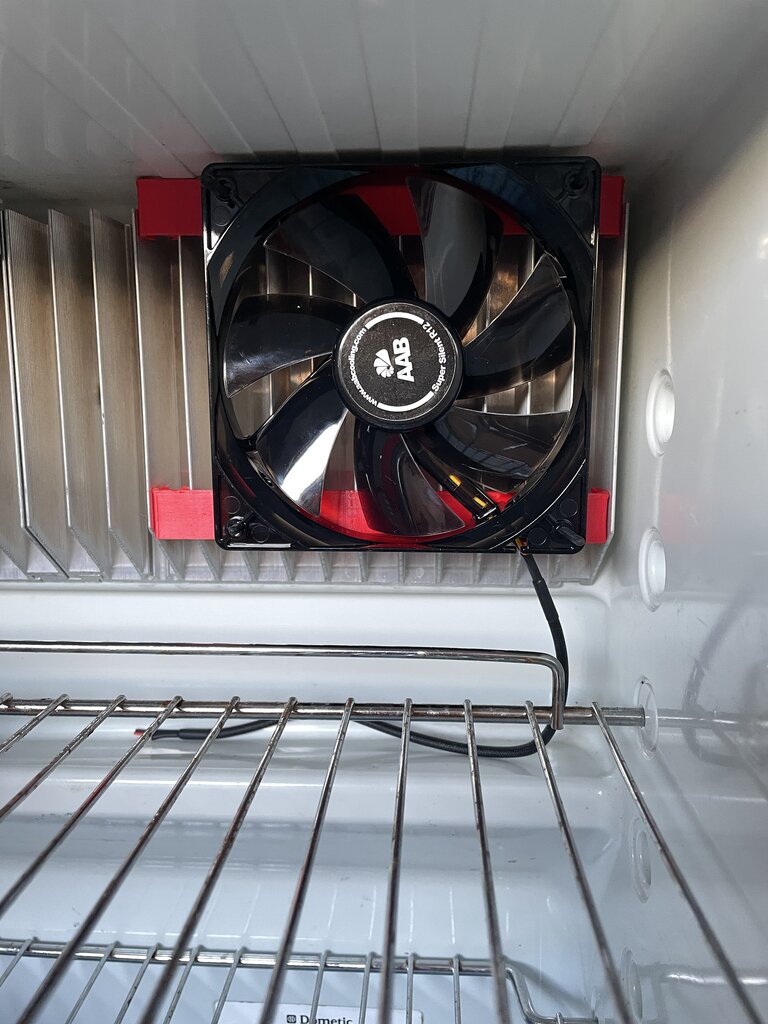

Ich habe einen PC Lüfter am Lüftungsgitter, ohne Regelung nur mit einem Schalter innen oberhalb vom Absorber. Innenlüfter ebenfalls normaler PC Lüfter mit Schalter, seit der Innenlüfter verbaut ist haben wir eine wesentlich besser Verteilung der Kälte im Absorber.

Über den Innenventilator habe ich auch schon nachgedacht.
Da die Kälte von oben herab fällt, muss man sehr genau aufpassen, wie man die Regale belegt.

Beiträge: 3957
Re: Kühlschranklüfter
Luppo hat geschrieben: So 25. Aug 2024, 22:28
Wo kriegt man Strom her?
Ich habe seitlich ein kleines Loch gebohrt, Kabel durch und dann verschlossen.
viewtopic.php?t=3701

Beiträge: 3957
Innenlüfter,
Aussenlüfter,
