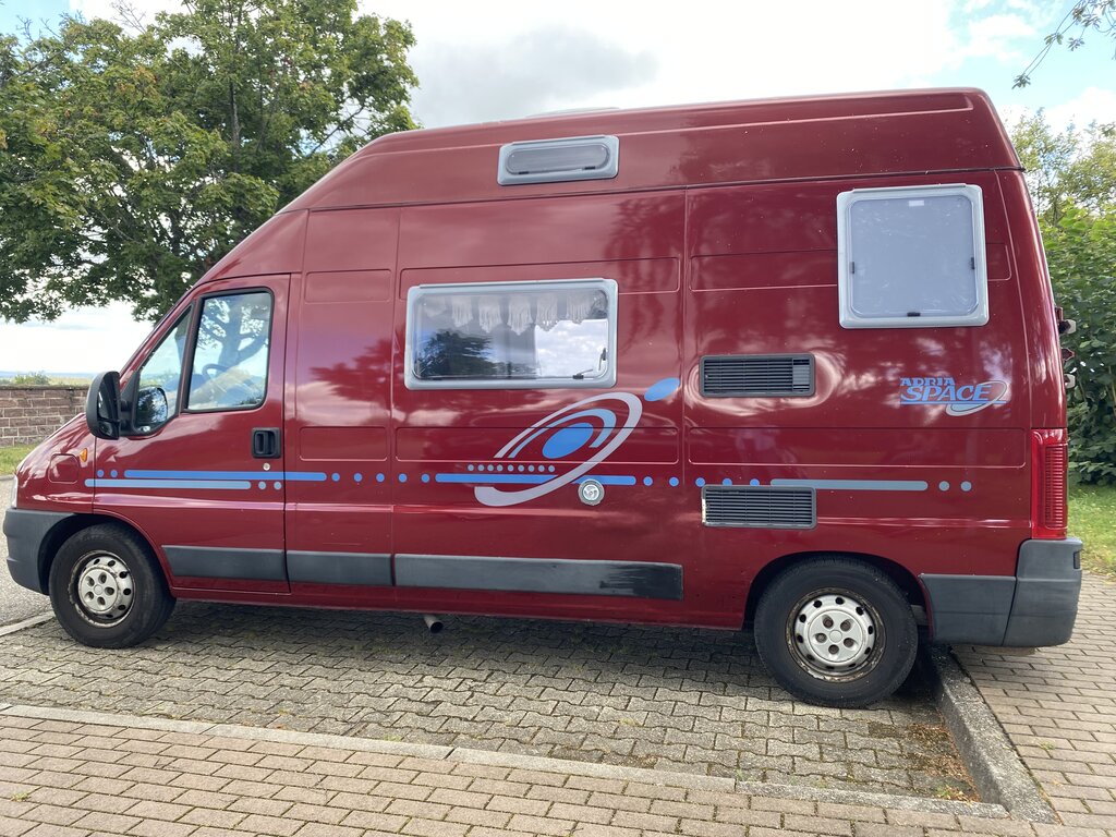

Ich werde mir heute ein Fiat Adria Spacy Wohnmobil anschauen. Baujahr 2006.
kennt sich hier irgend jemand damit aus und könnte mich auf Schwachstellen hinweisen?

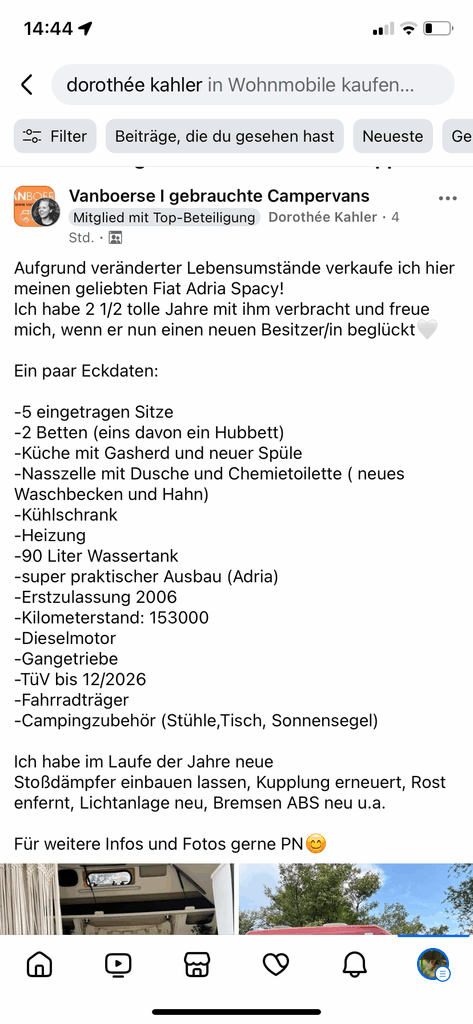

Also ich habe das Auto gesehen und da er Anfang des Jahres den TÜV bekommen hat, glaube ich dass die akuten Roststellen erst mal gemacht wurden. Allerdings ist das mit dem Rost bei Fiat ja allgemein ein Problem. Gibt es da nicht die Möglichkeit, nachträglich zu versiegeln? Geht sowas noch und ist das sehr teuer?
Ich überlege noch ob ich den Camper kaufen soll oder nicht. Die Probefahrt war sehr laut. Ich weiß nicht genau, ob das so okay war oder nicht. Ich bin ja diese Art von Camper noch nicht gefahren.
Sie möchte 19000€ haben und ich weiß da auch nicht, ob das reell ist.

Reel ist das was es Dir wert ist.
Von außen eine Beurteilung vorzunehmen geht gar nicht ohne das Fahrzeug in echt zu inspizieren.
((Mein erster optischer Eindruck, selbstgebaute, verrammelte, Bumskiste zum max. Preis))

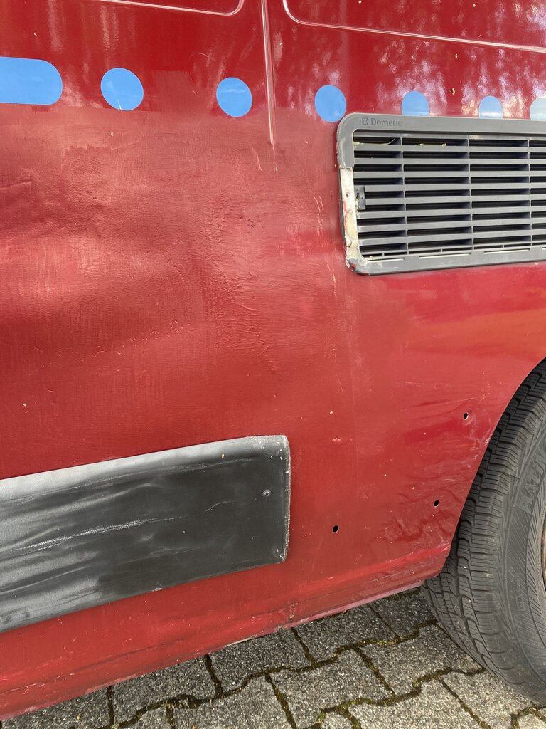

Gepflegt sieht es nicht aus, das Rost für den TÜV aufgehübscht wird ist nicht selten.
Auch wenn ich mir die Anzeige und das Äußere anschaue gemischt mit Deinem Eindruck der lauten Probefahrt, dann kann ich aus der Ferne nur sagen, Finger weg. Du willst ja 3-4 Stunden am Stück fahren und dann darin campen.
Fahr ihn zum TÜV, lass ihn da beurteilen und entscheide dann, schnell gehen in solche Fahrzeugen 5-6.000€ Reperaturen und Wartungen rein.

das auto kann man kaufen, aber FÜR DIE HÄLFTE
Re: Wer kennt dieses Modell
19 Riesen ?

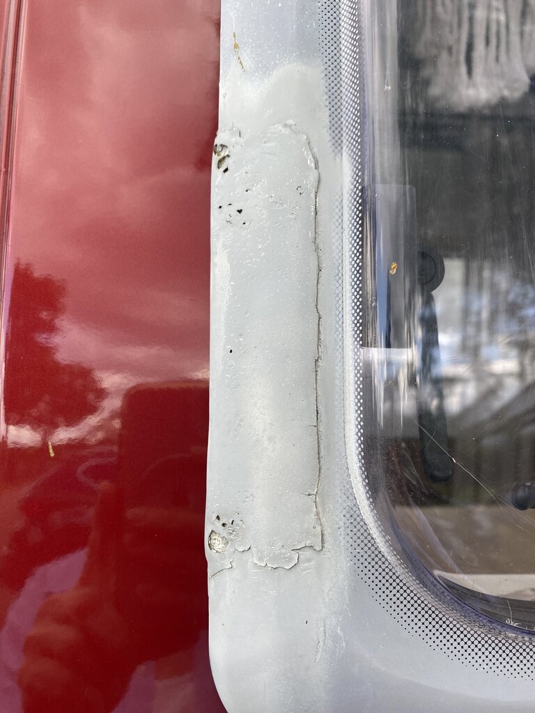

Allein die Seitenwand ist Ausschluss.
Das findet man besser.
Ein wenig Geduld, bis der Sommer vorbei ist.
Bevor du für den Seelenverkäufer 19 Riesen gibst, mietest du ein paar Monate oder zahlst was ordentliches an.

Den Bilder nach, die ja nur den äußerlichen Eindruck zeigen, würde ich das Fahrzeug nichtmal für den haben Preis nehmen. Nicht mal wenn ich eine Werkstatt mit Schweißgerät hätte.

Der Schaden der Seitenwand ist, grob kalkuliert, über 10 Riesen....Birgit24 hat geschrieben: Mo 26. Aug 2024, 09:36
Also ich schau mal, ob sich die Verkäuferin darauf einlässt.
LG Birgit
Da muss alles raus und wieder rein.
Ja. Man kann so fahren. Zwei Winter und es wird luftig.

nicht kaufen. Das ist zudammengepfuschter Schrott auf 4 Rädern.
