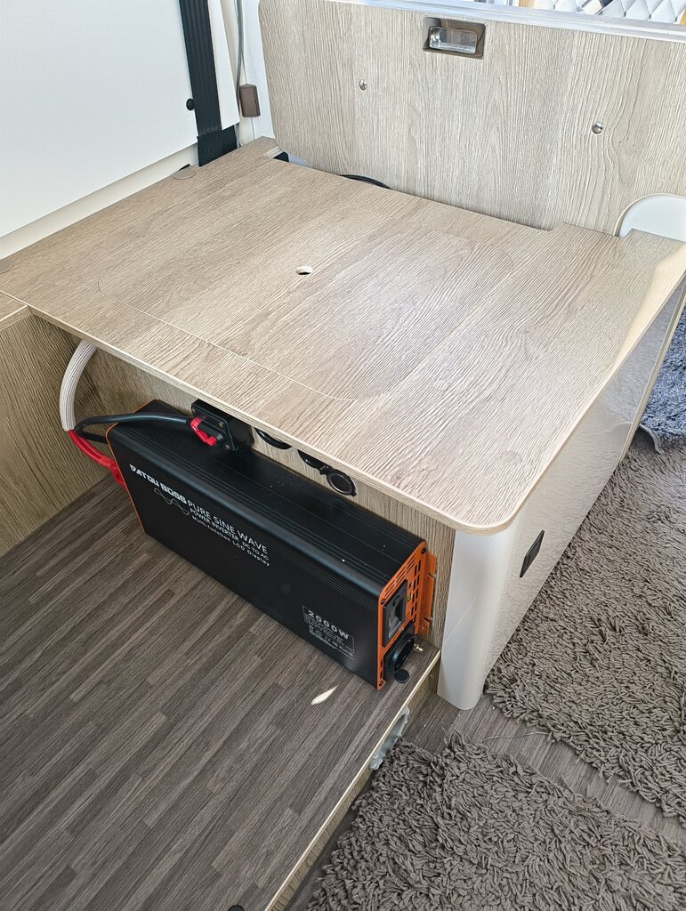

Hilfe ... Meine Frau hat sich was gewünscht: Fönen im Wohnmobil, dass das mit 12 Volt nichts wird war klar, also eine WR bestellt, 2000/4000Watt.
Als ich ihr sagte dass der bestellt ist, wurde gleich im Lidl ein Airfryer von Philipps gekauft.
Den heute gelieferten WR provisorisch verbaut und getestet.
Passt perfekt neben das Batteriefach unterm Sitz.
Test der 20 Minuten Fritten ergeben rund 35AH bei Max 1250 Watt.
(Nach dem Aufheizen tacktet der Airfryer, so alle 90 Sekunden an, 90 Sekunden nur die Umluft)
Der Lüfter ging nur 2 Mal an. Was mich erstaunt hat. Der Fön und Obelink Heizlüfter ist ein Lacher für den WR.
Mit 1,2 KG (ohne Kabel) ist er auch recht leicht.
Da diese Sicherungen/Schalter Schrott sind habe ich noch einen 275A Batterie Trennschalter nachgeordert.
Kabel werde ich noch Mal dickere einziehen, denn die 150A die ich in der Spitze gesehen habe, will ich dann doch besser zuführen, als mit den doppelten Herstellerkabeln.
Jetzt erst Mal weiter schauen was das alles nach sich zieht ...

Ich habe schon Trennschalter gesehen die abgeraucht sind die solten bis 1000 A aushalten, was willst du da trennen, eine Sicherung die mit Quarzsand gefüllt ist wäre besser, da kein Lichtbogen entsteht.Cybersoft hat geschrieben: Mo 26. Aug 2024, 18:00diese Sicherungen/Schalter Schrott sind habe ich noch einen 275A Batterie Trennschalter nachgeordert.
Mit dem BMS sollte es keinen Kurzen geben es schaltet ab.
Würde dir raten die Temperatur vom BMS am Anfang zu beobachten die Temperatur wird ja angezeigt.
Ich habe eine Infrarotkamera die ihr Geld wert ist und schon manche Dinge aufgenommen hat die man sonst nicht sieht.
Auch bei unserem Haus.
Viel Spaß mit dem neuen Wechselrichter.
Mit freundlichen Grüßen Frank
Ich will trennen, damit der Verbrauch bei Nichtnutzung eben Null ist. (Ja ich könnte auch messen, aber was nicht verbunden ist, verbraucht auch nichts)
Leistung wird auf 2 Batterien mit 2 x 100A BMS verteilt. Kabel sind ca. 40cm.
Wenn ich die auf dem WR angezeigten 1320Watt glaube (1400Watt sind auf dem Airfryer aufgedruckt) dann sind das ~100A (13 Volt).
Der Heizlüfter hat 500/1000/1500 Watt aufgedruckt. Der Fön 1000Watt.
Passt soweit.
Passt soweit.

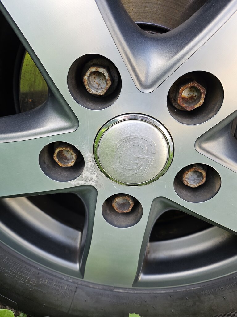

Und man wird gründlicher. Meine Felgen, bei Kauf leicht korridiert und so mit eingebranntem Bremsstaub vermockert, das der eigentlich gründliche Truckwash es nicht hinbekam, die sind lupenrein.

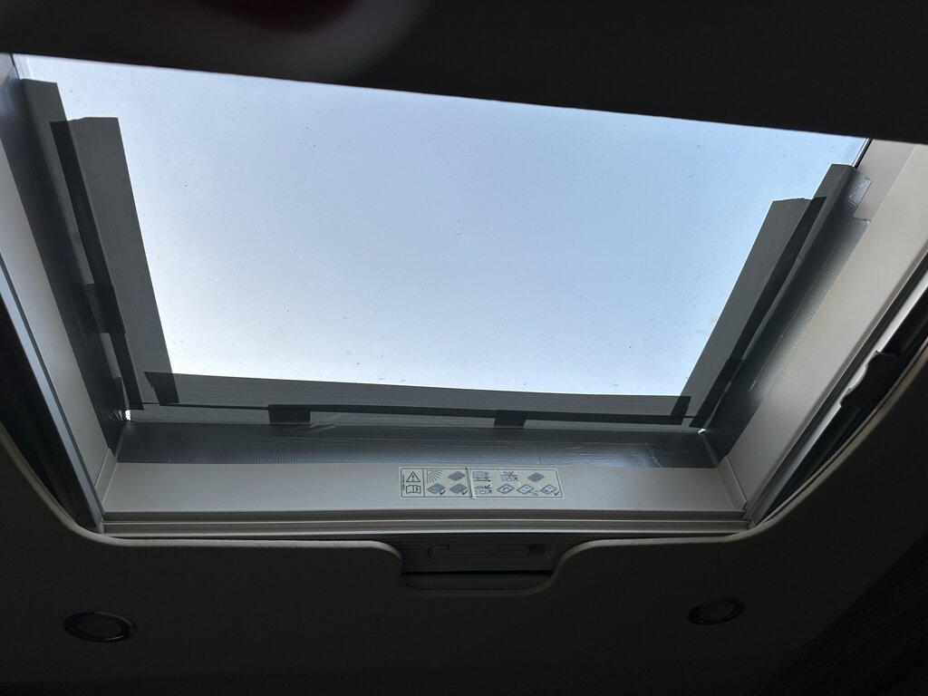

Ich musste das Heki provisorisch mittels Gewebetape fixieren, weil ich das Kurbelgetriebe geschrottet habe.
Zum Glück als E-Teil erhältlich - Werkstatt- Termin nächste Woche.

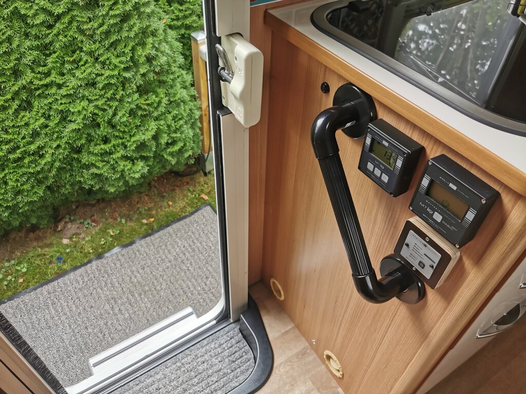

Altherren Einstiegshilfe angebaut.

.... äh, ist die nicht falsch montiert?
Von der Logik müsste das untere Teil doch zur Trittstufe zeigen?!

Nicht, wenn man sich daran hochziehen möchte...JürgenK hat geschrieben: Fr 30. Aug 2024, 21:29Von der Logik müsste das untere Teil doch zur Trittstufe zeigen?!

Schaut ja wirklich wie in der Dusche des Seniorenwohnstifts aus...Kamelhaarsuppe hat geschrieben: Fr 30. Aug 2024, 17:00Altherren Einstiegshilfe angebaut.
Späßchen!

Dann wäre es ein Handlauf.JürgenK hat geschrieben: Fr 30. Aug 2024, 21:29.... äh, ist die nicht falsch montiert?

Oder der Griff an der Badewanne,Luppo hat geschrieben: Fr 30. Aug 2024, 23:06Schaut ja wirklich wie in der Dusche des Seniorenwohnstifts aus...Kamelhaarsuppe hat geschrieben: Fr 30. Aug 2024, 17:00Altherren Einstiegshilfe angebaut.
Späßchen!
fast überall verkehrt montiert.

Habe ich auch erst gedacht und die meisten sind auch andersrum. Die Panels erlauben aber keine hohe andere Position, wenn’s beim Einsteigen ideal sein soll.JürgenK hat geschrieben: Fr 30. Aug 2024, 21:29.... äh, ist die nicht falsch montiert?
Passt schon

34qmm Kabel zum WR verlegt, was ein Krampf, hätte ich Mal hochflexibel irgendwo bestellt .... (FraRon liefert halt genau die Kabel und Schuhe die man sich wünscht).
Gestern noch Nuggets mit den original mitgelieferten Kabeln gemacht, die wurden warm, jetzt nicht mehr.
Aber ist ja bekannt das 2x16 weniger als 1x32 (34) ist.
