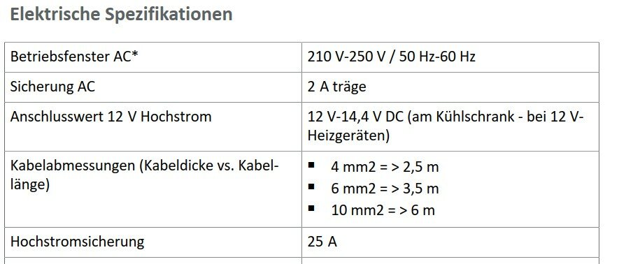

Re: Kühlschranklüfter
Ich habe es gerade noch mal in der Anleitung vom thetford 4150-a nachgeschaut:
Entscheidet selbst ob euer Aufbauer das falsch macht oder nicht! Ich wette 10mm^2 hat keiner da vom Hersteller liegen!

Das sind 13% weniger Leistungsaufnahme (Max.) im 12 Volt Betrieb, was weit über einer Erhaltungskühlung ist.

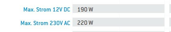

Aus den Datenblattangaben 12 V, 190 W ergibt sich bei den zugelassenen 14,4 V eine Leistungsaufnahme von ca. 274 W.Cybersoft hat geschrieben: Do 29. Aug 2024, 09:35Ich habe es gerade noch mal in der Anleitung vom thetford 4150-a nachgeschaut:
edit: noch was
