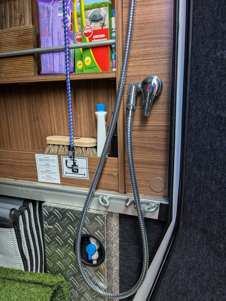

Gude! Bei mir (BMI 680-2021) gibt es noch einen Absperrventil (blau s. Bild), das der Außendusche vorgelagert ist.

Anuzs hat geschrieben: Mi 28. Aug 2024, 09:35
Bei mir ist dieses Absperrventil für die Fußbodenheizung in der Garage zuständig.

Hallo, ein zusätzliches Ventil hab ich nicht gefunden. Habe gestern die Dusche zum ersten Mal versucht einzusetzen, leider ohne Erfolg.
Habe jetzt den Händler angerufen, der Techniker würde sich bei mir melden. Jetzt heißt es abwarten.

Wenn Du den Mischerhebel in Deine Richtung bewegst musst Du die Wasserpumpe hören,
erst dann den Hebel am Brausekopf nach unten drücken, nun müsste Wasser fliesen!
Aber wie gesagt Du musst die Pumpe hören, also zwei Hebel!

MuesLi hat geschrieben: Mi 28. Aug 2024, 11:15
Hmmmm. Da muss ich nochmal nachlesen. Ich dachte, das sei für die Brause. Danke für den Tip, gehe im Januar das erste Mal in Winterurlaub!
