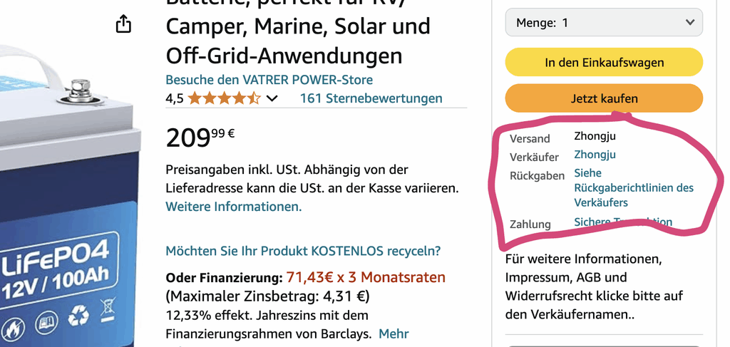

Doraemon hat geschrieben: Di 3. Sep 2024, 21:23
Für mich ist in erster Linie Amazon der Verkäufer, hatte Probleme mit dem Cudy Router, nachdem sich der Hersteller nach ein paar Tage nicht gemeldet hat, habe ich bei Amazon eine Rücknahme angefordert und zwei Tage später wurde er abgeholt und nach weiteren 2 oder 3 Tagen war das Geld wieder auf meinem Konto.
Leider nein, Amazon ist in diesem Fall nur der Betreiber eines Marktplatzes. Verkäufer und Versender ist jemand anderes.
Ja, Amazon gibt den Verkäufern bestimmte Richtlinien vor, welche diese einhalten müssen. Das kann gut gehen, muß aber nicht.
Und ja, wenn der Verkäufer sich unberechtigterweise quer stellt, ist er schnell von der Plattform weg.
Aber das Ganze ist für den einzelnen Kunden mit einigem Aufwand verbunden.
Was passiert, wenn der Händler einfach behauptet, du hast falsch geladen.....
Aber am Ende ist das deine Entscheidung.
