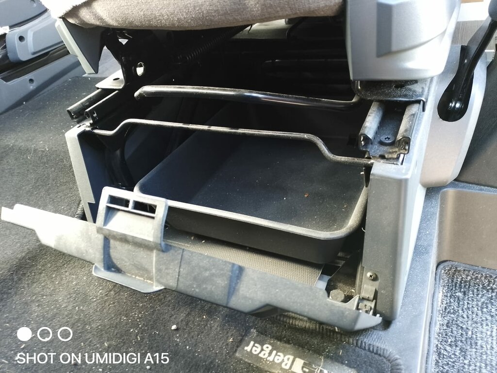

Eine tiefere Konsole scheitert meist schon an der unter dem Sitz verbauten Technik.

Es gibt niedrigere Sitzkonsolen für den Ducat für ca. 200€/Stück. Aber wie schon geschrieben ist unter den Sitzen oft das Ebl sowie die Aufbaubatterie verbaut.

Also bei meinem Integrierten sitzt - wie bei vielen anderen Womos auch - unter dem Fahrersitz die Starterbatterie des Ducato. Allerdings noch unter dem Sitzkasten, so das Platz für einen Wechsel wäre. Würde ich aber mit dem Händler absprechen, sofern es sich um ein Neufahrzeug handelt.
Flacher Sitzkasten für Ducato
Liebe Grüße @ Dieter

Bei unserem Mobilvetta 2024 (VI) ist unter dem Fahrersitz gar nichts. Unter dem Beifahrersitz haben wir beim Mobilveta Ladegerät und booster. Beim Benimar 2021 (TI) war unter dem Fahrer und Beifahrersitz Batterien für den Aufbau vorgesehen.
Bei beiden, wie auch bei den zwei VI, denen ich 2023 Starthilfe gegeben habe, ist die Starterbatterie ist unter den Füßen des Fahrers.
Daher spricht nachschauen was drunter ist und dann eine andere Konsole nehmen. Einzig die Befestigung mit der Handbremse ist dann regelmässig ein Thema.

Stimmt!!! Die Starterbatterie ist gar nicht unter dem Sitz. Bei meinem Hymer von 2005 war sie noch im Motorraum untergebracht. Aber vermutlich wird der Raum unter dem Fahrersitz bei Campervans gern für die Aufbaubatterie genutzt. Da herrscht ja generell eher Platzmangel.Cybersoft hat geschrieben: Mi 11. Sep 2024, 09:51Bei beiden, wie auch bei den zwei VI, denen ich 2023 Starthilfe gegeben habe, ist die Starterbatterie ist unter den Füßen des Fahrers.
