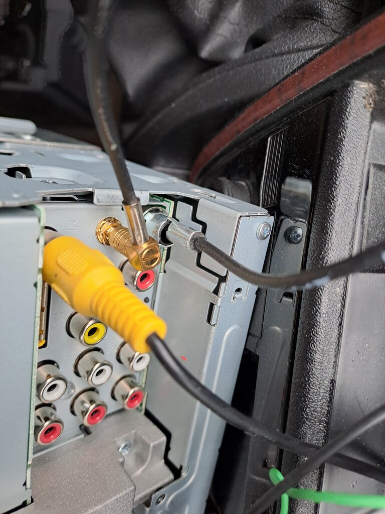

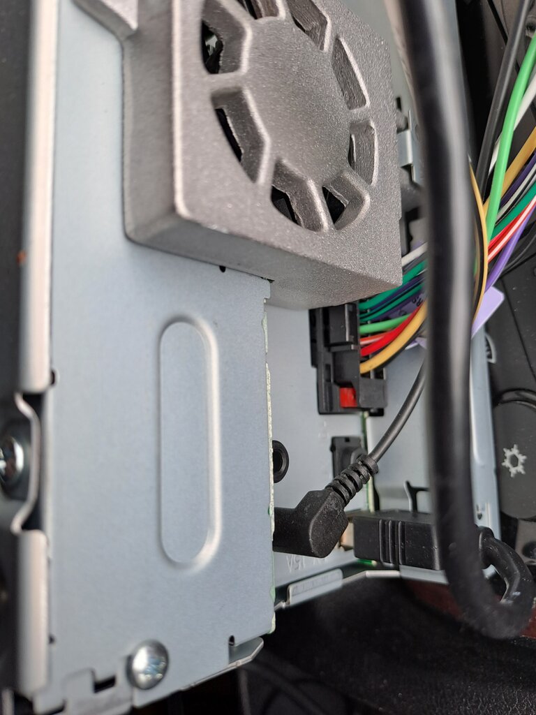

Um die Halterungen ausbauen zu können, musste ich das Radio komplett von den verschiedenen Kabelverbindungen lösen. Vorher von diesen Fotos gemacht, damit beim Zusammenbau auch die Verkabelung wieder richtig gemacht wird.

Nach der Wiedermontage der Halterungen auch das Radio wieder verkabelt. Gut das es Fotos gab, das erleichterte die Kabel richtig wieder einzustecken. 8-)

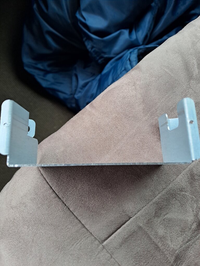

Nachdem das Klemmbrett zur Montage des Kenwood Navi eh raus musste habe ich nun anstatt der beiden Schrauben im Radiobereich eine Stehbolzenloesung realisiert. Ich habe eine Blechschraube eingedreht und danach den Kopf mit ca 1cm Überhang abgeflext (Dremel). Nun kann ich das Klemmbrett am Navi einschieben und danach mit den beiden vorderen Schrauben montieren. Somit muss nie mehr das Navi raus um das Klemmbrett zu demontieren. Ins Klemmbrett muss noch eine USB Ladebuchse ( A und C). Das ist tricky wegen der Klemmbrett Mechanik und andererseits dem Platz unter dem Klemmbrett. Habe bei "Temu" bestellen lassen.😀

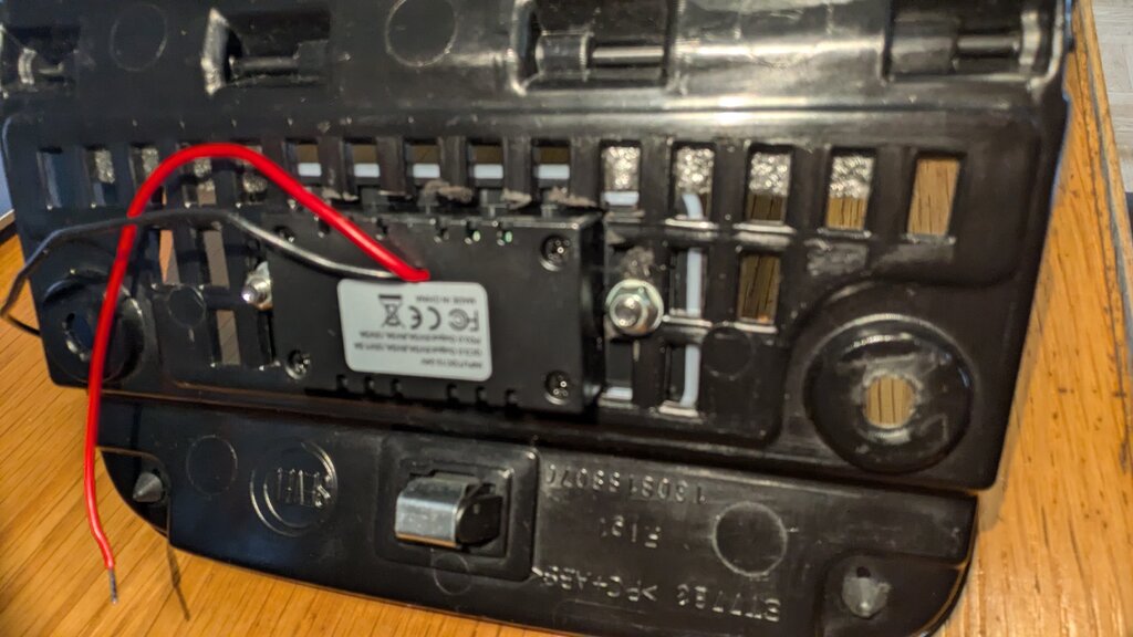

Kleines Update. Die USB Ladebuchse ist montiert. Ist tatsächlich die einzige Stelle wo sie passt. Innen muss eine Nase bearbeitet werden um beim Schließen nicht am Ladegerät anzustehen.
Sinnigerweise heißt die Einheit: USB Charger. Das Model ist GSG2024-A3. Wie erwähnt über TEMU bezogen.
Eingangsspannung 12V bis 24V, Ausgangsleistung 54W. Einheit mit Schalter.
Mir ist einfach wichtig, dass elektronisches Gerät welches im Klappgedöns hängt auch geladen werden kann ohne viel Kabelwirrwarr.
