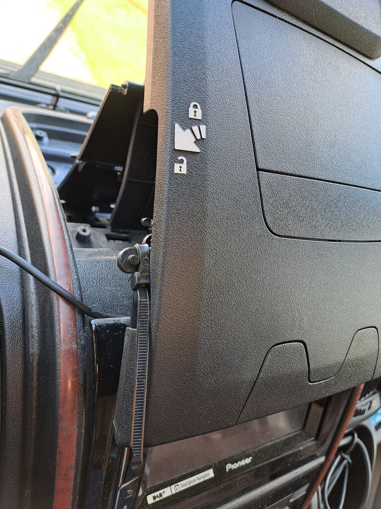

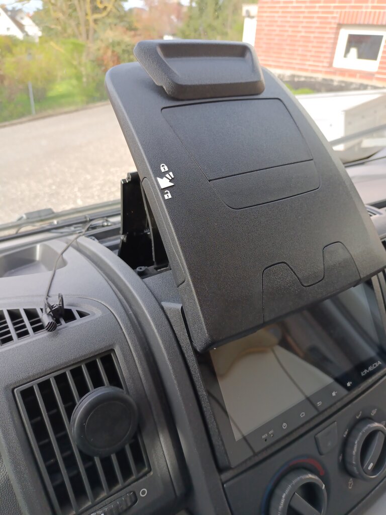

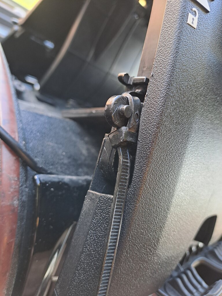

Bei meinem Fahrzeug kann das Klemmfix hochgeklappt werden, um dann z.B. ein Navi einzuspannen.
Dazu ist ein seitlicher Hebel zu betätigen, damit die Haltevorrichtungen oben und unten herausklappen.
Diesen Hebel hatte ich jetzt plötzlich in der Hand.
Ich kann nicht erkennen, wie der wieder eingebaut werden kann.
Was ich gefunden habe, ist ein Mechanismus, der normalerweise etwas weiter im inneren des Klemmbrettes sich befindet, der das Herausklappen der Haltevorrichtungen ermöglicht.
Um das Brett überhaupt noch jetzt als Navihalterung zu nutzen habe ich mittels eines Kabelbinders den Mechanismus nach außen fixiert. Nun kann ich durch Bewegen am Kabelbinder das Herausklappen der Haltevorrichtungen ermöglichen.

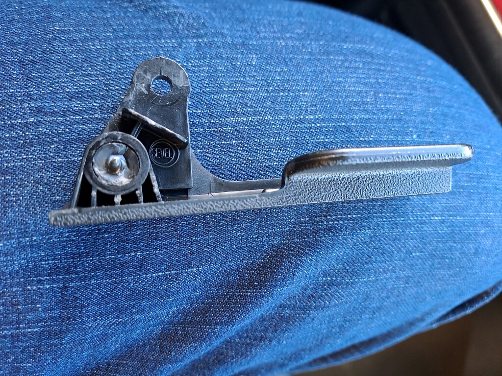

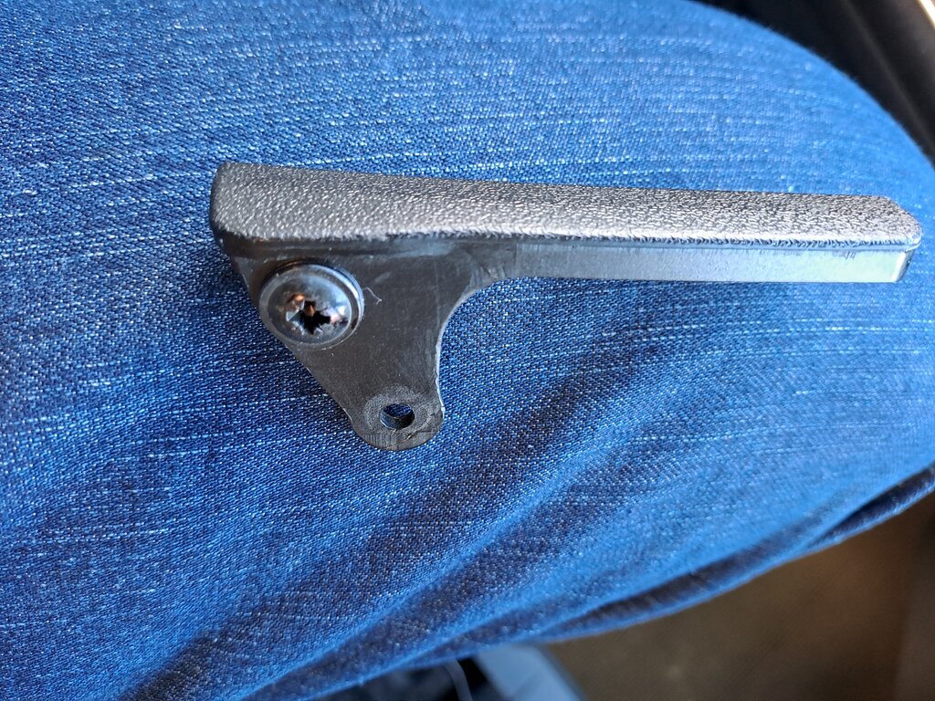

Weiß jemand, wie der Originalhebel wieder eingebaut werden kann. Auf den nachfolgenden Fotos sieht man u.a. auch eine Schraube im Hebel. Diese war im Originalzustand gar nicht zu sehen, da von unten. Es sieht auf dem Foto bei der Schraube auch so aus, als wenn irgendein Plastikteil mit der Schraube fixiert war, aber jetzt gebrochen ist.
Läßt sich das reparieren, falls es so ist?
Wie bekomme ich das gesamte Klemmbrett heraus.
Im eingebauten Zustand kommt man von unten an den Mechanismus bald nicht heran.
Klemmbrett mit Kabelbinder
Originalhebel
Originalhebel
Originalhebel von der anderen Seite
Klemmbrett
Klemmbrett

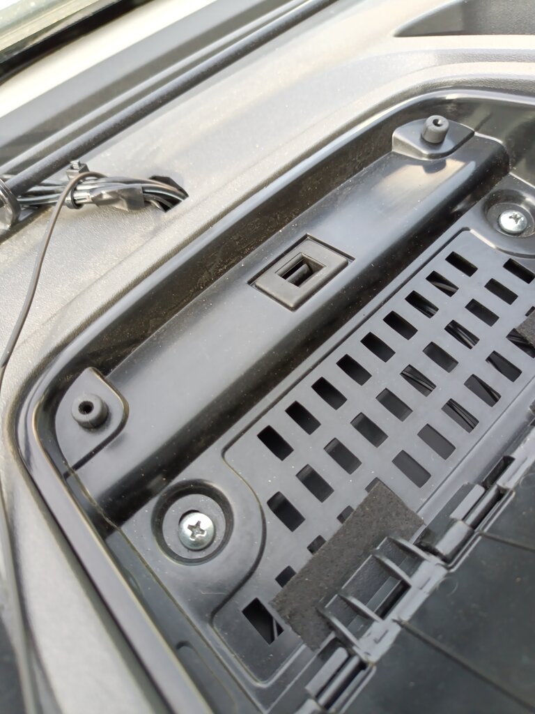

Radio=Rückfahrkameramonitor ausbauen um das Klemmbrett ausbauen zu können.
Danach stelle ich dann vielleicht fest, das das Klemmbrett von unten ein geschlossener Kasten ist.
So sieht es zumindest im eingebauten Zustand aus und man gar nicht an die Mechanik zum Entriegeln der Navihalterung kommt.
Wenn meine Notlösung mal nicht mehr geht, dann muss wohl die Fiatfachwerkstatt das Teil austauschen.
Beiträge: 2631
Re: Navihalterung/Klemmfix defekt (Fiat)

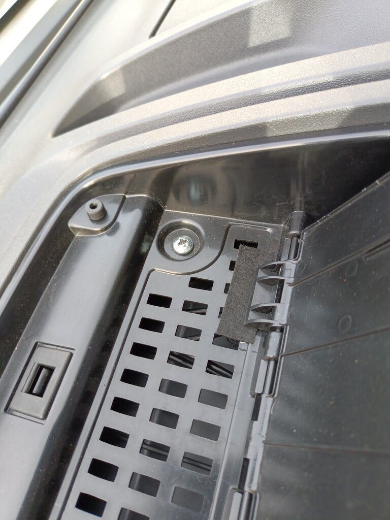

Der Monitor ist doch meist nur eingesteckt. Den mit den Montierblechen rausziehen, dann die beiden Schrauben lösen, hinten die beiden Schrauben am Klemmbrett lösen, schon hast du es in der Hand. Ist nix geschlossen. Du siehst doch den Mechanismus von außen...
Normalerweise Sache von 10 Minuten, es sei denn du hast den Monitor (Radio) von hinten diebstahlsicher befestigt.

aber nicht, ob man den Hebel wieder einbauen kann bzw. ob da was abgebrochen ist, was es gar nicht alleine gibt.

zur Demontage des Klemmbretts ist so ich mich rchtig erinnere das Radio nicht suczubauen, sind nur 4 Schrauben ( hoffe ich )

Hab eben mal nachgesehen, bei mir sind es 2 Schrauben :

Wenn die zwei Schrauben ausreichen *OOPS*
Laut dem von Andi verlinkten Video sitzen zwei weitere hinterm Radio.
Auf Kleinanzeigen hätte ich auch selber kommen können. :duw:
Bin dort jetzt fündig und handelseinig geworden.
Ich hoffe dann mal, das ich -wenn notwendig- das Radio vorziehen kann ohne es ganz auszubauen und dann die weiteren Schrauben -wenn vorhanden- lösen kann.
Ich werde berichten und dann auch Foto von hinten machen und gegebenenfalls den Zugang zum Hebel zeigen. Könnte ja auch noch andere betreffen.

Soweit ich das noch in Erinnerung haben sind es nur die 2 Schrauben, leicht anheben und zur Windschutzscheibe ziehen. Musste auch schon mein Klemmbrett reparieren und da habe ich das Radio nicht ausgebaut.

Schau mal hier, es sind doch zwei Schrauben hinterm Radio.😭😭

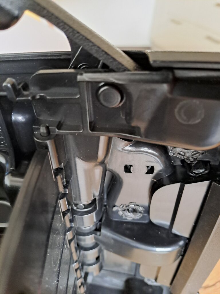

Ersatz ist da.
Eindeutig zu sehen, das eine Reparatur wohl nicht möglich ist.
Das ist verkapselt und im kleinen Video sieht man die Funktionsweise.

Ah ok, der Mechanismus ist defekt. Bei mir hakt der manchmal. Muß sehen, daß der nicht ganz verreckt.

Und es sind 4 Schrauben, das Radio muss raus!
Ich rätsele nicht, sondern habe diesen Tablethalter selbst schon ausgebaut.
