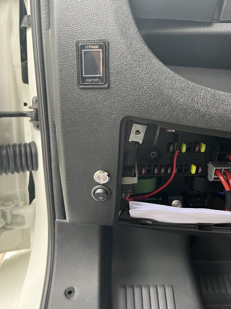

Ob ich jetzt die Spannungsversorgung direkt am IBS unterbreche, oder die Sicherung ziehe, sollte eigendlich das Gleiche bewirken.
Ja dann solltest du mal nachmessen … ich habs gemacht …
Ich hab schon vor langer Zeit berichtet, dass die Lichtmaschine durch ziehen der Sicherung zwar einen Fehler bringen wird, dass sie dadurch aber mit konstanter Spannung laden würde, konnte ich bei mir nicht feststellen (Duc 7, 2021, 160 PS, Automatik).
Also hab ich den Schalter wieder ausgebaut. Statt dessen hab ich jetzt einen Aufwecktaster verbaut. Ob dieser allerdings wirklich und in jeder Situation funktioniert , kann ich noch nicht beurteilen. Ein erster Test im Mai war erfolgreich, siehe Trend Chart: in etwa wo der Ruler steht, hab ich auf den Aufwecktaster gedrückt, sofort geht die Ladespannung hoch und bleibt auch dort. Aber ein ausgiebiger Test steht nächste Woche an.
Sollte der Test erforderlich sein, stelle ich die Lösung hier bei Interesse gerne vor.
Grüße Don
Aufweckschalter
Aufweckschalter
Erster Test
Erster Test

Was macht denn dein Aufwecktaster genau?

Don2069 hat geschrieben: Fr 20. Sep 2024, 16:20
Hallo Don, würdest Du bitte genau beschreiben, wie Du diesen Aufweckschalter realisiert hast? Bitte denk dabei daran, daß evtl. nicht alle Leser so versiert sind bzgl. Elektrik und/oder Selberschrauben wie Du.
Freuen uns schon sehr auf Dein Update!
Danke! Ciao Julius

- Trennschalter in die Leitung zur Sicherung 33 einbauen und den betätigen, wenn die Lima 13,x oder besser 14,x V liefert.
- Standby-Ladegerät einbauen um mit der Aufbaubatterie die Starterbatterie zu laden
- Paralleschaltung von Starterbatterie und Aufbaubatterie vorbereiten um im Notfall Eigenstarthilfe leisten zu können. Reicht es dazu nur Plus (mit Trennschalter) zu verbinden oder muss dazu auch Minus (dauerhaft?) verbunden sein?
Ist zwar Hosenträger mit Gürtel, aber auch sinnvoll und richtig so?
