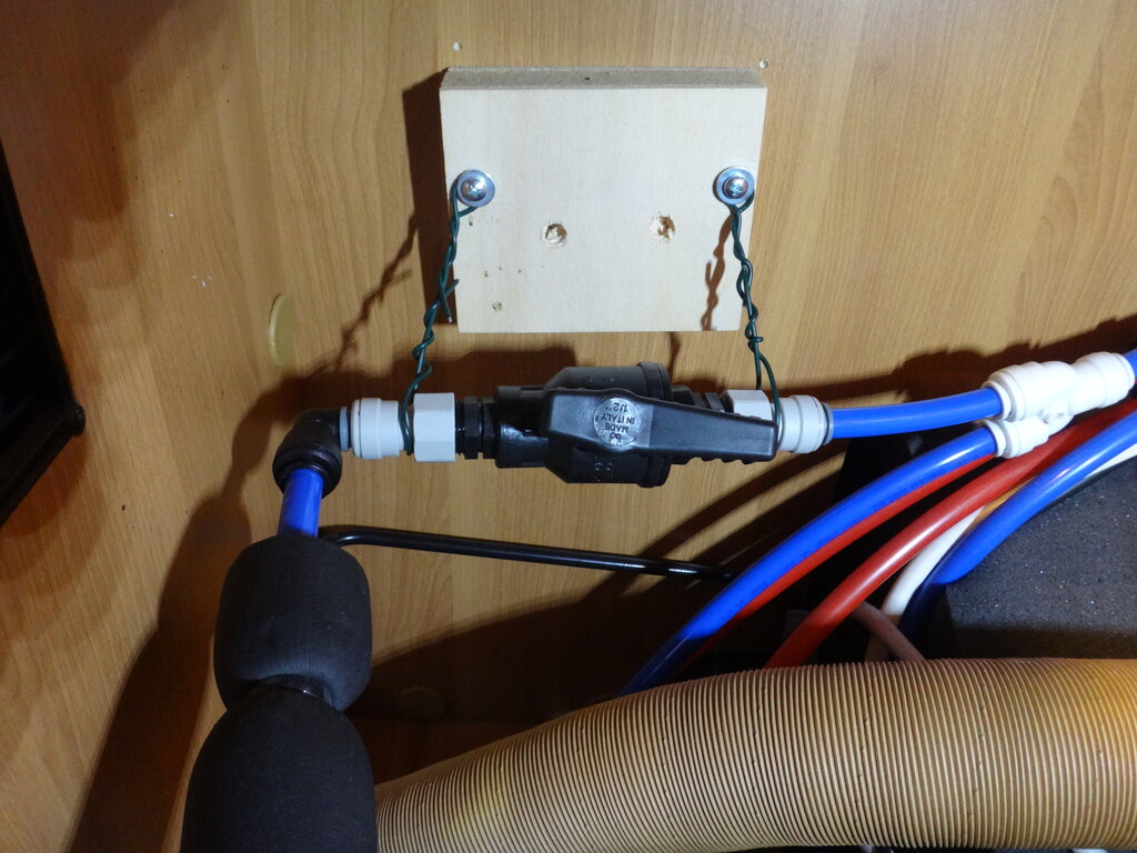

Also habe ich den Druckausgleichsbehälter erübrigt, indem ich die von Laika im Original installierte, einfache Membranpumpe durch eine Membranpumpe mit Bypass (Lilie Soft) ersetzte. (Die Originalpumpe führe ich jetzt im WoMo als Ersatzteil mit.)
Eine Alternative wäre eine Membranpumpe mit elektronischer Druckregelung gewesen. Dazu hatte ich im Jahr 2021 aber zu viele Berichte von schlechten Erfahrungen gelesen. Inzwischen (2024) sollen die Pumpen mit elektronischer Druckregelung besser geworden sein. (Kann jemand dazu berichten?)
Zum Schluss blieb noch die Frage:
Wie sollte ich die Lücke schließen, die durch den Ausbau des Druckausgleichsbehälters in der Rohrleitung entstand?
Meine Lösung:
Ich fand einen Kugelhahn, der dasselbe Gewinde hatte, wie der Druckausgleichsbehälter:
Fawo Kugelhahn, 1/2 Zoll (bei Camping-Wagner Artikel-Nr. 42862)
Da der Kugelhahn Innengewinde hatte, brauchte ich dazu noch zwei Doppelgewindenippel.
Warum ein Kugelhahn?
- Durch einen geöffneten Kugelhahn geht die Strömung glatt hindurch.
- Man kann die Pumpe einfach testen, indem man den Kugelhahn schließt.
Kugelhahn an Stelle von Druckausgleichsbehälter
Die Lösung hat sich jetzt knapp vier Jahre bei mir bewährt. Irgendwann werde ich wahrscheinlich noch upgraden auf eine Membranpumpe mit elektronischer Druckregelung.
