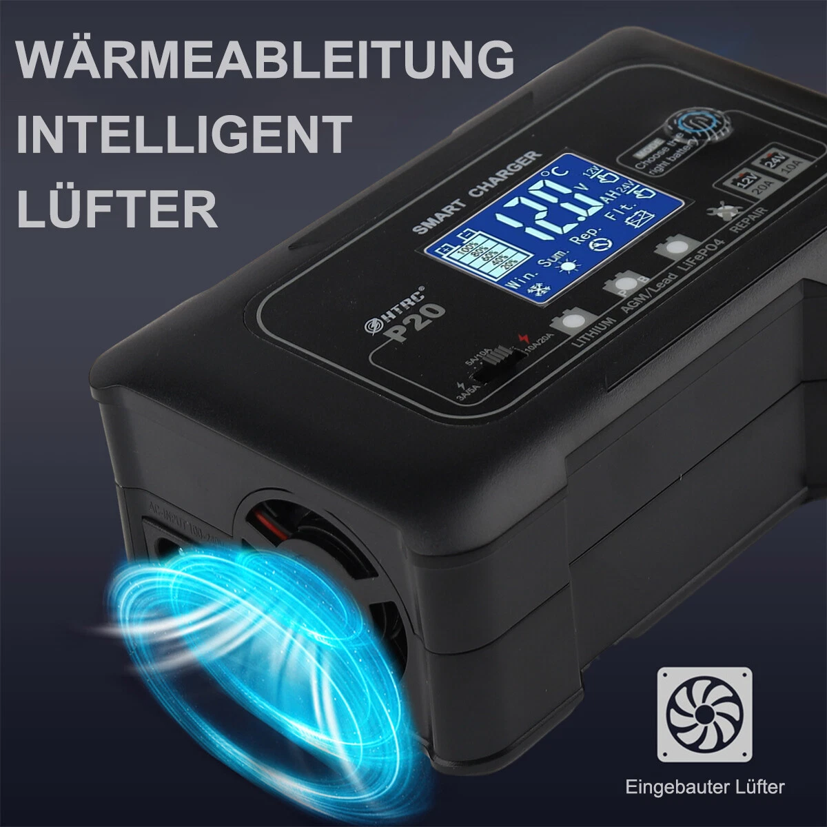

Die Frage ist wie viel willst Du investieren, es gibt auch günstige 20A Ladegeräte die Lifepo4 unterstützen.
https://www.ebay.de/itm/166701316070?
Als ein Beispiel auf die Schnelle.

Das Ladegerät würde ich in dem Fall nutzen, wenn man irgendwo steht und Landstrom nutzen kann, weil die Standheizung auf die Servicebatterie zugreift. Kühlbox läuft dann auch über normale Steckdose/Landstrom.
Braucht man dafür ein starkes Ladegerät?
Ich habe einen VW T5. Das Ladegerät würde im Fahrerfußraum liegen und die Ladegeräte mit Lüfter machen so einen Krach :/
Beiträge: 6349
Re: Ladespannung für Bosch L5 008 12V 75Ah Dual Versorgungsbatterie via Solar in Victron
Ich glaube nicht dass das von mir gezeigte Ladegerät einen Lüfter hat.

Beitrag von Jule »
Merkwürdig, da gibt es zum selben Produkt viele Abbildungen und dann auch andere Preise?
Beiträge: 6349
#50
12V 20A ist das was Du brauchst, Farbe dürfte Dir egal sein.
Einfach das auswählen und fertig.

bei der 20A Variante steht im Text unten groß geschrieben:
"LITHIUM-BATTERIEN SIND NICHT ZUGELASSEN."
"Laden oder reparieren Sie alle 12V und 24V Blei-Säure-Autobatterien, Lifepo4, Marine und Deep-Cycle-Batterien, einschließlich AGM, GEL, SLA, Flooded in Autos, LKWs, SUVs, Motorrädern, Rasenmähern, Booten, etc. LITHIUM-BATTERIEN SIND NICHT ZUGELASSEN."
aber für Lifepo4 .... ?
Ich dachte Lifepo4 und Lithium ist das Gleiche?
Beiträge: 8785
#58
Jule hat geschrieben: Mi 2. Okt 2024, 22:47
Nein ist es nicht.
Eine Lifepo4 enthält Lithium, dass stimmt, ist aber chemisch anders aufgebaut als andere Lithium Batterien.
Das verwirrende ist dann eben, dass alle Batterien die Lithium enthalten umgangssprachlich als Lithium Batterie bezeichnet werden, auch wenn sich Batterien, welche Lithium enthalten substantiell unterscheiden könne.
Ich habe dir mal einen Link rausgesucht, welcher zumindest zwei Batteriearten miteinander vergleicht. KLICK
Zu der Frage zum Ladegerät: ich verstehe es auch so. Für Lifepo4 Batterien geeignet, für andere Lithium Batterien nicht.
