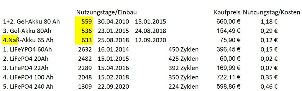

So sieht es bei uns aus:

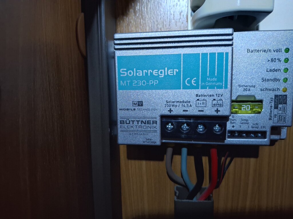

Ich habe meine beiden einwandfrei funktionierenden 95 Ah Varta AGM Solar nach 10 Jahren auswechseln lassen nach dem Motto: Sicher ist sicher.
Die neuen sind exakt die Gleichen. Ebenso die italienische Batterie von Magneti Marelli oder wie die heisst im Ducato.
War auch 10 Jahre alt.
Warum die so lange gehalten haben, führe ich als Laie darauf zurück, dass ich die Batterien nach jeder Tour alle 4 Wochen 2 Wochen lang an Landstrom hänge. Unterwegs lädt die Lima und zwei 100er WP Platten auf dem Dach.
Auf dem CP hängt der Dethleffs am Landstrom.
EBL ist ein Schaudt 101.
Solarregler ist ein Büttner:

Allerdings sind die wirklichen Nutzungstage viel aussagekräftiger, das Alter sagt nicht allzu viel und mit viel Landstrom halten die Bleiakkus noch länger.
Die Tabelle von Uwe zeigt doch sehr schön das LFP um ein vielfaches länger halten und somit günstiger sind und auch viel umwelfreundlicher.

Ich habe mal die Tageskosten errechnet:Doraemon hat geschrieben: So 6. Okt 2024, 10:56Allerdings sind die wirklichen Nutzungstage viel aussagekräftiger, das Alter

Wenn man das jetzt noch zur nutzbaren Ah gegenüberstellen würde, dann würden die LFP´s noch besser abschneiden.
