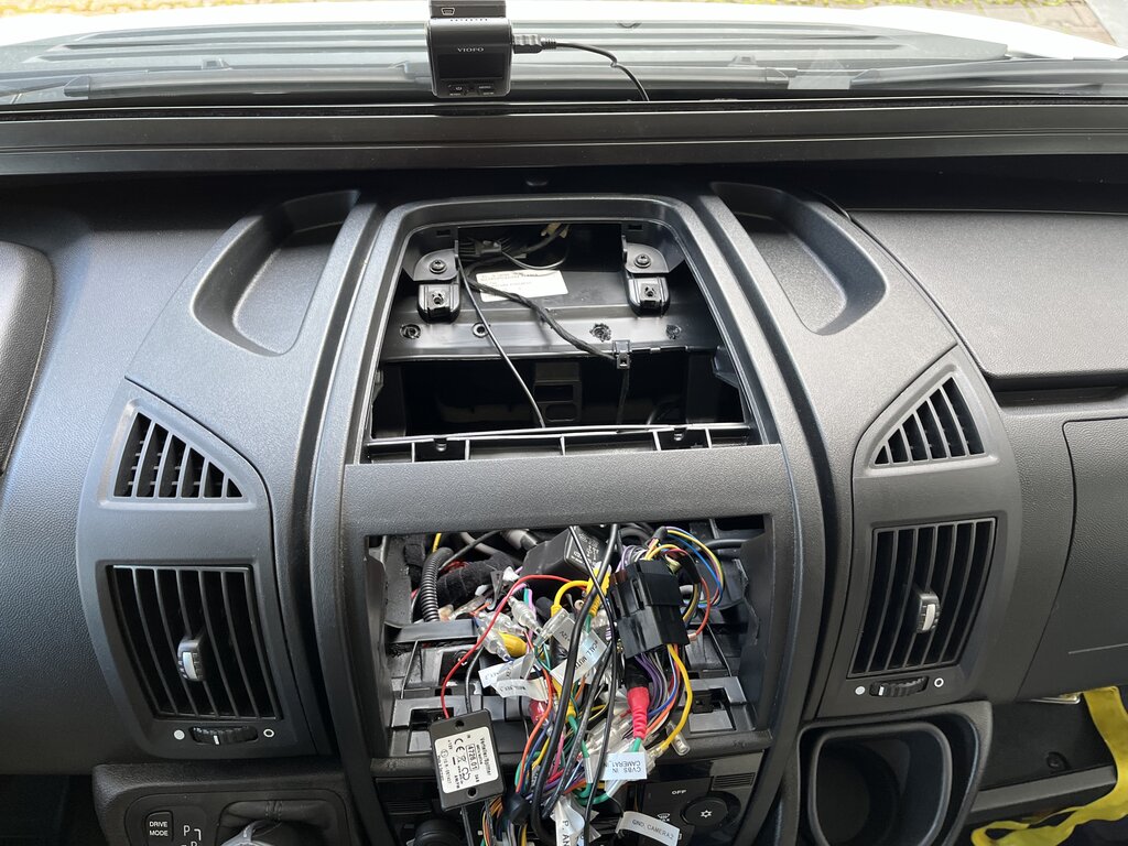

Die Schrauben sind hinter deinem Radio, das muss zuerst raus, dann kommst du an die Schrauben heran. Ich hatte das kürzlich auseinander um ein Dynavin Display zu verbauen, genau an der Stelle.
Armaturenbrett
Armaturenbrett
Armaturenbrett 2
Armaturenbrett 2
Grüße Don

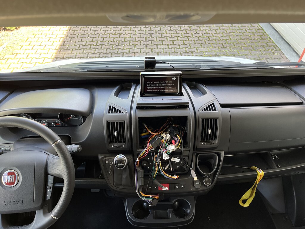

Hallo Don,
zunächst vielen Dank für die Info und die Bilder.
Das Problem ist nur, dass wir wahrscheinlich über zwei verschiedene Ducato Ausführungen reden. Mein Basisfahrzeug ist der (wenn ich das richtig verstanden habe) Duacato, 8 Modelljahr 2022, also neues Lenkrad, neue Armaturen usw. Bei dir scheint es sich um das Vorgängermodell zu handeln (?). Die Frage ist nur, ob des Aufbau noch der gleiche ist oder ob Fiat da mittlerweile was geändert hat. Ich habe nochmal ein Bild vom Armaturenbrett gemacht, da sieht man deutlich den Unterschied.
Anmerkung: Den kleinen Monitor links neben dem U-Connect ist für die Frontkamera (Heckkamera war serienmäßig). Die habe ich letzte Woche erst eingebaut. Die Kamera inkl. Abstandssensor sitzt im Nummernschildhalter. Perfektes Bild und funtioniert wunderbar *THUMBS UP*

So wie ich das sehe (hatte ja auch vorher den duc 7) ist das immer noch so.
Schau doch Mal wenn Du das Radio draußen hast ob Du an die 2(4) Schrauben kommst.

Das war mir schon aufgefallen, dass du den 8er hast - aber die "Seele" der Kunstoffteile hat Fiat scheinbar nciht angerührt. Ich bin mir ziemlich sicher, wie Cybersoft zuvor, dass du an die beiden Schrauben kommst, sobald das Radio ausgebaut ist.

Die oberen Schrauben am U-Connent habe ich gefunden. So weit, so gut. Bis hierher war's ja auch noch relativ einfach. Die Sache ist nur: Das Radio bewegt sich immer noch keinen Millimeter. Wo aber müsste ich als nächstes den "Hebel" ansetzen? Mir scheint als müsste man das halbe Auto auseinander bauen um an die Schrauben von der Abdeckung ran zu kommen. Die Frage die sich mir an dieser Stelle stellt ist, ob sich der ganze Aufwand wirklich lohnt :duw:

Beim 8 kannst du die Lüftungen rechts und links ausklipsen, darunter sind bei mir die Schrauben für das Radio

Es liegt mir wirklich ferne deine Aussage irgendwie in Frage zu stellen, aber bist du dir da wirklich sicher? Ich hab's mal mit sanfter Gewalt probiert, die Dinger sitzen bei mir allerdings bombenfest. Das Einzige was sich wirklich problemlos lösen lässt ist die Verkleidung vom Schalthebel.
Du hast zu sanft gezogen.
Ich mußte bei mir auch mit brutaler Gewalt ziehen um die Dinge ab zubekommen.
