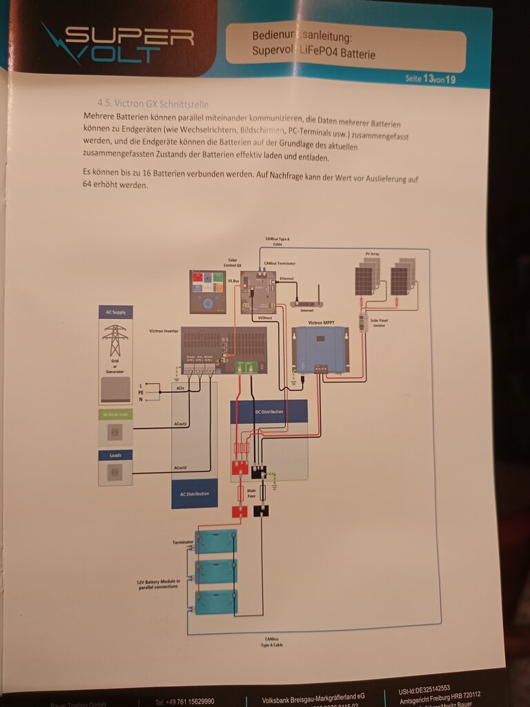

Ein fröhliches Hallo in die Runde,
nun habe ich mir diese 100Ah Lithium Batterie von Super Volt für viel Geld gekauft, da meinte die Werkstatt, daß sich diese nicht problemlos gegen die unter dem Fahrersitz befindliche Servicebatterie Bosch L5 tauschen lässt, da der Ladeprozess während der Fahrt bzw. über Solar anders wäre als wenn ich ein Ladegerät über Steckdose anschließen möchte.
Da müsste man noch irgendwas zusätzlich basteln bzw entkoppeln? Und das jedesmal in der App vorher einstellen. Auch wäre es ein Problem, wäre die Lithium Batterie mal leer. Und bei kalter Temperatur ist die auch nicht unproblematisch....
Anbei habe ich mal den Schaltplan beigefügt.
Der Rat der Werkstatt war: eine normale 100Ah Stunden Gelbatterie wäre da besser und problemloser einzubauen und würde den gleichen Dienst erweisen.
Ich hab da doch gar keinen Plan und Null Durchblick. Was meint ihr dazu?

Das hört sich so an als ob die Werkstatt nicht viel Ahnung hat vom Einbau einer LiFePo4 Batterie, ich würde mal zuerst zu einer anderen Werkstatt gehen und nachfragen. Die Aussagen der Werkstatt sind schon etwas komisch.

Schau mal bitte weiter oben in meinem Post das erste von den zwei Bildern, da stehen die Ladeeinstellungen. Ich kann damit gar nichts anfangenulimm hat geschrieben: Do 17. Okt 2024, 15:54Welche App-Einstellungen bei Landstrom? Da hängt doch nur ein 12V Netzteil dran (dass eben eine Lifepo4-Kennlinie können sollte, obwohl Gel auch geht). Ob da paralell vom Solar auch noch Strom kommt, sollte egal sein.

Zunächst erstmal: Ja, du kannst die LiFePo plugandplay anstelle der Flüssigbatterie einbauen. Lass dich mal nicht von vielen wuschig machen. Und erst recht nicht, von irgendwelchen Werkstattmenschen, die erstens an dir verdienen wollen und zweitens Gewährleistung übernehmen müssen und deshalb besonders vorsichtig sind.
Also: Du kannst beliebig viele Ladequellen gleichzeitig betreiben, ohne irgendwas umschalten zu müssen. Der Knackpunkt ist die Ladeschluss-Spannung, deiner Batterie. Bei LiFePo liegt die , je nach Hersteller zwischen 14,5 und 14,8 Volt. Ich rate zu einer konservativen Ladung von 14,5 Volt. Diese Spannung wird am Solarladeregler und am Ladegerät fest eingestellt. Da Gel- und AGM-Batterien eine ähnlich hohe Ladeschluss-Spannung haben, gehen deren Ladegeräte ebenfalls. Da die Lichtmaschine nur 14,4 V bringt, würde die LiFePo bei ausschließlicher Ladung mit der Lima nie richtig proppevoll.
Dein Ladegerät für Landstrom sowie deinen Solarladeregler kannst du ständig angeschlossen lassen. Bei Landstromversorgung läd das Ladegerät bei Bedarf nach. Stehst du frei, steckst du dein Solarpaneel dran und es macht genau das Gleiche. (denk in dem Zusammenhang mal über ein festes Solarmodul auf dem Dach nach, wenn möglich) Die Hauptlast kommt sicherlich immer beim Fahren von der Lima. Den Rest macht die Sonne oder die verfügbare Steckdose am Stellplatz. Sehr hilfreich ist es, wenn du dir ein Multimeter zulegst, um Spannungen zu messen und zu kontrollieren.
Das mit dem Laden der LiFePo bei Minustemperaturen ist kritisch. Schau in das Datenblatt der Batterie, ob das integrierte BMS (Batterie-Management-System) das automatisch übernimmt. Wenn nicht, schaltest du einen Batteriehauptschalter dazwischen und schaltest das Ding im Winter aus.
Ich hoffe, ich konnte dir helfen. Wenn du noch Fragen hast, dann gerne. Im Übrigen kann ich dir das Camper-bauen.de Forum wärmstens empfehlen. Dort geht es um genau die Probleme beim Selbstausbau von Campern.

Sorry, Einspruch, euer Ehren, 14,8V kann, darf KEINE LiFePO4 Batterie, das technische Maximum ist IMMER 14,6V.Wolfgangfox hat geschrieben: Do 17. Okt 2024, 20:36Bei LiFePo liegt die , je nach Hersteller zwischen 14,5 und 14,8 Volt.
