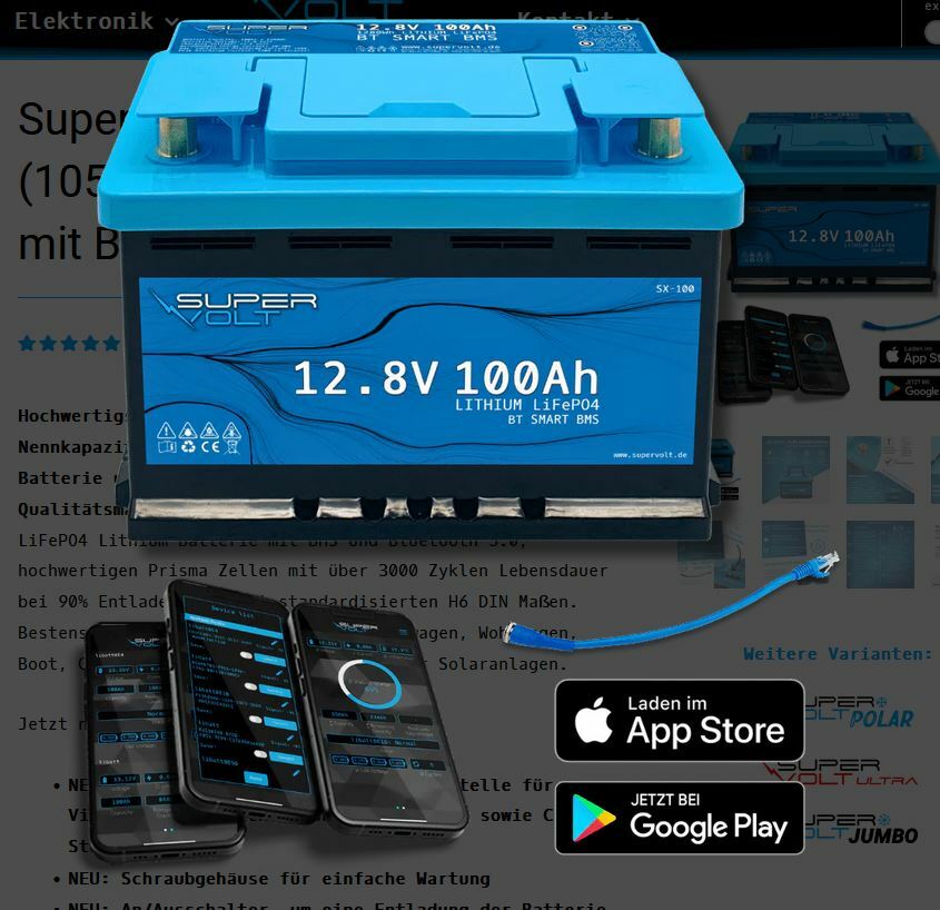

Ihr seid wirklich prima. Und ich freu mich sehr, dass ich hier Hilfe finde.
Auch wenn ich echt hochkonzentriert bin, den Überblick / Durchblick zu behalten O:-)
Mal etwas Grundsätzliches: Es gibt eine App auf dem Smartphone für die Super Volt LiFePO
https://supervolt.de/lifepo4-100ah-lithium-batterie-wohnmobil-kastenwagen/
und da kann ich wohl auch sehen, wie der Ladestand ist und da muss ich irgendwas einstellen - doch nicht am Ladegerät für Landstrom. Oder meint Ihr etwa beides?
@Wolfgang: Man kann die Batterie mit einem Schalter ausschalten.

Jule hat geschrieben: Do 17. Okt 2024, 23:38
Nein, an der bitte gar nichts einstellen, sondern nur benutzen zum Anzeigen der Batteriewerte. Du kannst da zB den Ladestrom und Ladestand der Batterie kontrollieren.
Es geht an sich nur um die Einstellung des Landstromgerätes: Muss man das nach jedem Anschliessen erneut auf Lifepo4 einstellen oder speichert es die zuletzt benutzten Werte? Es geht also nur darum falsches Laden soweit wie möglich zu verhindern. Und das kann ein Test eben rausfinden, wie schon jemand schrieb. Einstellen, etwas laden, Gerät vom Strom trennen und nach einigen Minuten wieder an die Steckdose und kontrollieren.
Oder du machst es dir einfach zur Angewohnheit, bei jedem Landstromanschluss das Ladegerät zu prüfen beim EInschalten.

Du hast dich für eine Supervolt entschieden. Gute Wahl. Da gibts selten Probleme. Das mal als Erstees für dich. Der kauft gute Ware ein.
Ladegerät. Mal ein Gedanke zu 20 A. Würde einen wirklich leeren leeren Accu, in 5 Std Volladen.
5 Std x 20 A = 100Ah EIne watscheeinfache Rechnung.
Wenn du jetzt fährst. Wird ja der Accu geladen. Also kommst du mit fast vollen Accu an. Und bei eienm vollen Accu brauchst du kein 20 A LAdegerät um in 5 Std deinen Accu vollzuladen. *LOL*
So was reicht vollkommen aus.Damit versorgst du ohne Weiteres einen KompressorKühlschrank und die Heizung. Vermutlich Diesel. Sonst gib es das auch in 15 A. Mehr brauchst du wirklich nicht.
Und ein wichtiger Punkt. Falls du mal den Acu tiefentladest, weil dir ein Verbraucherden Accu leer gemacht hat. Darfst du den Accu nur mit geringen Ladestrom laden. Das Victron kannst du drosseln von den Ampere. Genau darum empfehle ich Victron. Auch wenn der Accu mal einen Ausbalancierzeit braucht.
Geht problemlos mit den Victron.
