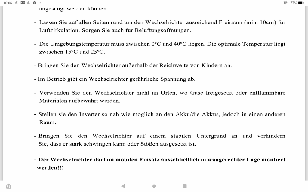

Ich bin auch gerade in der Vorplanung für einen Wechselrichter und habe einen Solartronic in der engeren Wahl.
In deren Bedienungsanleitung steht, dass er im mobilen Einsatz nur waagrecht montiert werden darf.
Nur so zur Info:

Beitrag von Südschwede »
custom55 hat geschrieben: So 23. Jun 2024, 10:16
Das ist warscheinlich nur vorbeugend, damit nichts in die Lüftungsöffnungen fallen kann.
Elektrisch dürfte das egal sein, da es nur im mobilen Einsatz gilt, nicht im stationären.

#68
Beitrag von Benimar282 »
Er ist ja waagerecht eingebaut. Nur mit den Lüftern nach oben wäre nicht ideal.

Beitrag von custom55 »
Südschwede hat geschrieben: So 23. Jun 2024, 11:58
Das macht Sinn. Ich hatte mir auch schon über den Grund Gedanken gemacht.

Beitrag von Wernher »
Nur so zur Info:
Ja, das ist die allgemein übliche Montageposition. Bedeutet aber nicht, dass man den nicht in waagerechter Position an einer Wand oder der Sitzkonssole anbringen darf.

Beitrag von Cash »
Das mit der waagrechten Position hängt vieleicht vom Hersteller ab? Die Anleitung scheint mir etwas antiquiert. Baue gerade einen neuen Wechselrichter ein, der braucht keine Netzvorangschaltung, der kann Landstrom mit Batterie kombinieren, das bedeutet wenn es auf dem Campingplatz z.B. nur 800W gibt, du aber 3000W brauchst, holt sich der Wechselrichter die restlichen 2200W von der (den) Baterie/n. Du brauchst an der vorhanden 220V Installation nicht viel zu ändern. Schau doch mal bei Victron II 3000 Plus *JOKINGLY*
