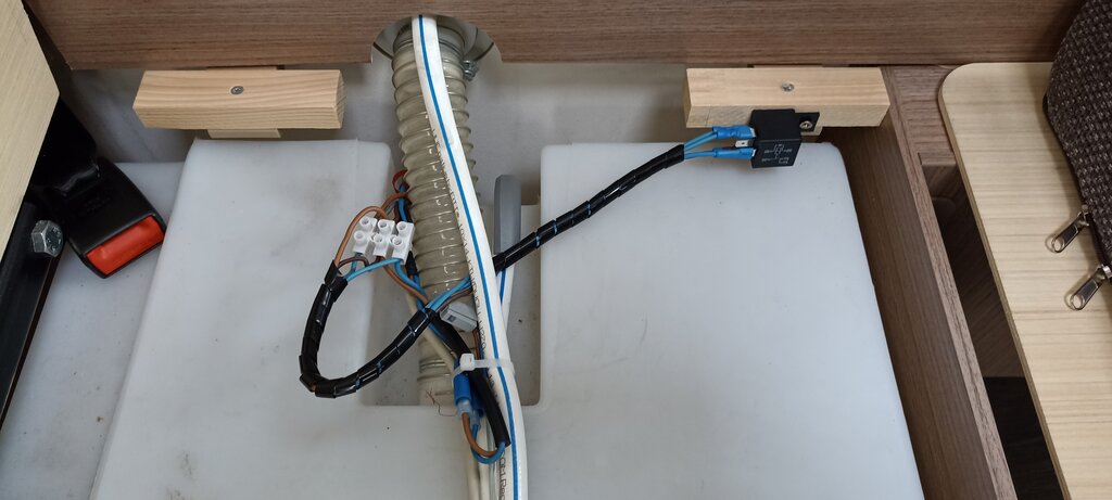

Also hab ich das gemacht, was ich eigentlich schon direkt nach dem Erwerb des Autos machen wollte: Relais einbauen, um die Mikroschalter zu schonen. Mir schwebte ein simples 12V-Relais mit Lösch- bzw. Schutzdiode vor, um die Mikroschalter vor der Induktionsspannung beim Zusammenbrechen des Magnetfeldes im Relais zu schützen.
Dann bin ich darauf gestoßen: https://www.ebay.de/itm/395287354236
Wow, ein Relais-Modul mit Optokoppler, gute Idee, mal was Anderes. Galvanische Trennung kann nicht verkehrt sein, dachte ich mir. Mit LEDs für Power und Betrieb, wie schnuckelig ;-)
Da ich ja ein Pingel bin, muss natürlich sauber gearbeitet werden. Litzekabel mit Kabelschuhen, Aderendhülsen reichlich auf Vorrat, Profi-Crimpzange auch. Nur blöd, wenn einem der Kasten mit 2000 verschiedenen, nach Farbe, Querschnitt, Länge etc. sortierten Aderendhülsen aus der Hand fällt:
:kgw
Händisches Einsammeln und sortieren fiel aus, wäre vermutlich noch bis Weihnachten dran. Also Akkusauger zur Hand, jetzt sind die Teile wieder in dem Kasten, allerdings unsortiert :grin:
Kabel konfektioniert, alles sauber angeschlossen, Testlauf - funktioniert einwandfrei. Pumpe hat auch tatsächlich mehr Power, die lütten Kontakte an den Mikroschaltern sorgen offenbar für einen leichten Spannungsabfall. Die Leitungen schön mit Kabelbindern sortiert, Platine ordentlich isoliert und befestigt, alles aufgeräumt. Und weil es so schön funktioniert, nochmal alle Wasserhähne ein- bis dreimal probiert und sich gefreut.
Dummerweise blieb das Relais nach dem letzten Test hängen und die Pumpe lief trotz zugedrehten Wasserhähnen durch. Kurzer Check: auf der "Niedrigstrom-Seite" kaputt. Sobald Spannung anliegt, schaltet das Relais durch. Also alles wieder zurück gebaut...
Hab mir jetzt ein standard-Kfz-Relais mit Schutzdiode von Hella bestellt und werde mir jetzt ein Bier aufmachen. Irgendwie hab ich das Gefühl, dass alles rund ums Womo bei mir im Moment nicht von Glück gesegnet ist.

Hab´s aber wie geplant jetzt mit dem KfZ-Relais umgesetzt, funktioniert tadellos.
Übrigens, die Lüster-Klemme ist nicht von mir, die war schon original verbaut. Würde ich persönlich auch schöner machen.

Schont auf jeden Fall die Microschalter in den Wasserhähnen. Jetzt müssen die nur noch wenige mA schalten, vorher ca. 5 A (Anlaufstrom ist sicher noch um einiges höher). Und zusätzlich gibt´s keinen Funkenabriss in den Schaltern beim Schließen der Hähne (Ausschalten der Pumpe, Stichwort Induktionsspannung).
Klar, es geht natürlich auch ohne Relais. Aber die Schalter leiden schon ganz schön. Wie gesagt, bei meinem waren die Kontakte total verkohlt. Hab leider kein Foto gemacht, das Teil ist schon entsorgt.
Außerdem hatte ich mal wieder Lust zu basteln ;-) Ist ja auch nur ne Kleinigkeit. Hätte ich direkt das KfZ-Relais genommen, keine halbe Stunde insgesamt.
Viele Grüße, Robert

Ich hab mir dieses Relais gekauft: https://www.amazon.de/Hella-933791151-R ... B07L941NM6
Kann sein, dass es das auch irgendwo billiger gibt.
Die Beschaltung ist recht simpel:
Wichtig ist bei PIN 85 und 86 die Polung wegen der Diode. Bei Pin 30 und 87 ist es egal. (Der Wasserpumpe natürlich nicht!)
Sorry für die hemdsärmelige Zeichnung, an mir ist kein Picasso verloren gegangen *JOKINGLY* Raidy kann das sicher besser.
Viele Grüße, Robert
