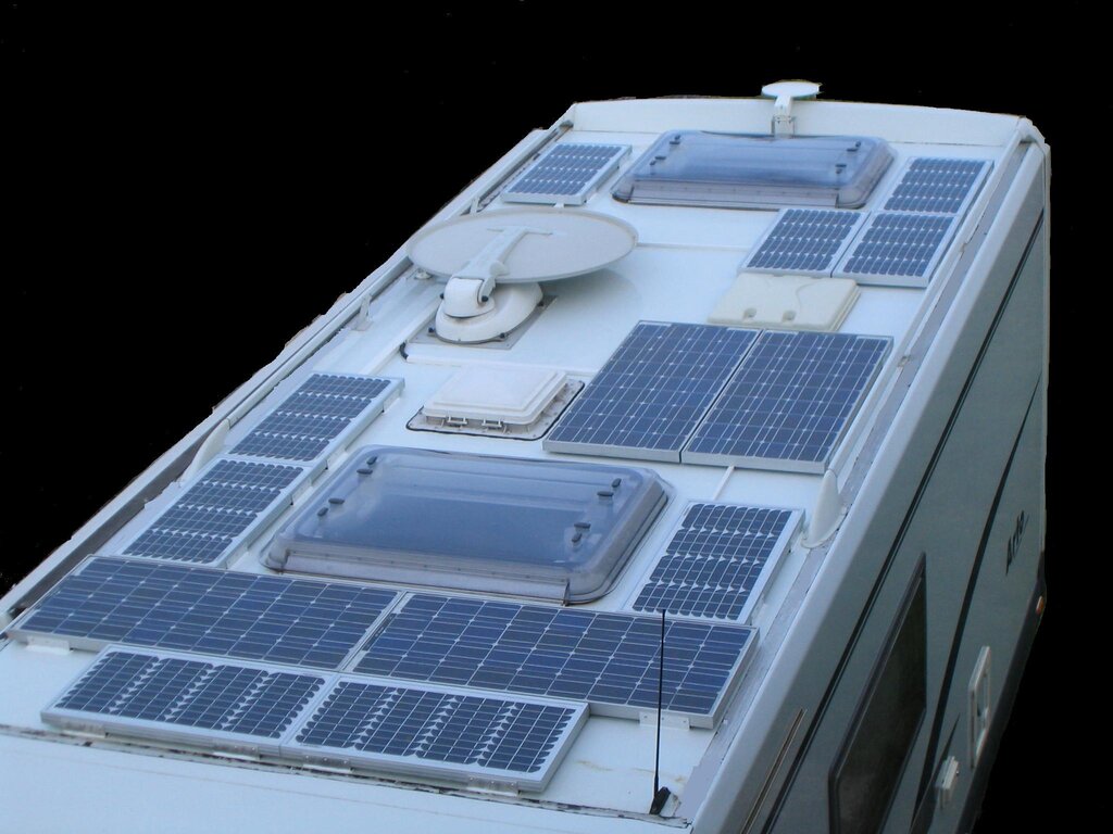

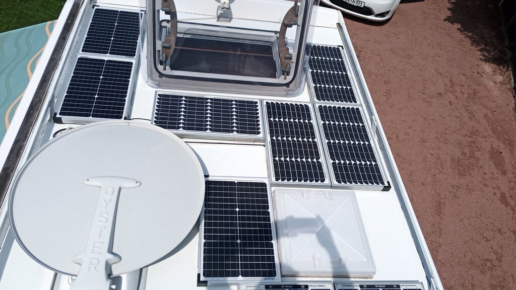

Weil wir ja hier gerade mal wieder beim Thema sind.
Hier mal meine aktuelle Bestückung, die 4 "großen" 55Wp Dinger sind von 1997ig der Rest (30er) von 2012 und die drei neuen 30er diesen Sommer.
macht zusammen 580Wp nominal. Aber alles andere als nun top und neu.

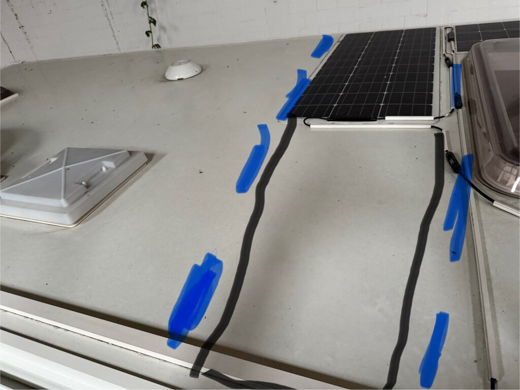

Wollte ja nochmal die Dachfläche zeigen
So wollte ich sie anbringen, links und rechts erneuern und dann die beiden einmal längs und quer…..
Könnte auch beide längs, dann müsste man die Halter aber jeweils an die langen Seiten setzen….

2 jeweils längs rechts und links wäre doch schon mal was.
Was machen wir denn mit dem Restplatz? Gehen da nicht noch Mal 2 hin

Meinst du lieber die 2 längs , 2 Bild ?Cybersoft hat geschrieben: Mo 28. Okt 2024, 16:382 jeweils längs rechts und links wäre doch schon mal was.
Was machen wir denn mit dem Restplatz? Gehen da nicht noch Mal 2 hin?
Dann müsste ich mehr Halter nehmen das wäre egal….
Ja 2 mehr würden passen
Aber die 4 reichen, erstmal

Ich meine Bild 1. Links und rechts von den Heki.
Auf jeden Fall so, das später die 2 weiteren drauf gehen.
PV kann man doch nicht genug haben, zur Not stellt man den Kühlschrank auf 12 Volt.
