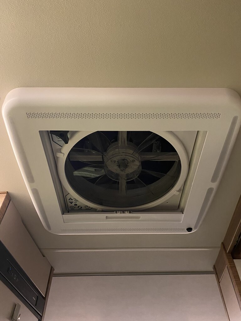

So, nun ist er drin.
Hat alles soweit gut geklappt, die Funktion im „Alltag“ werde ich testen.
Gruß Micha

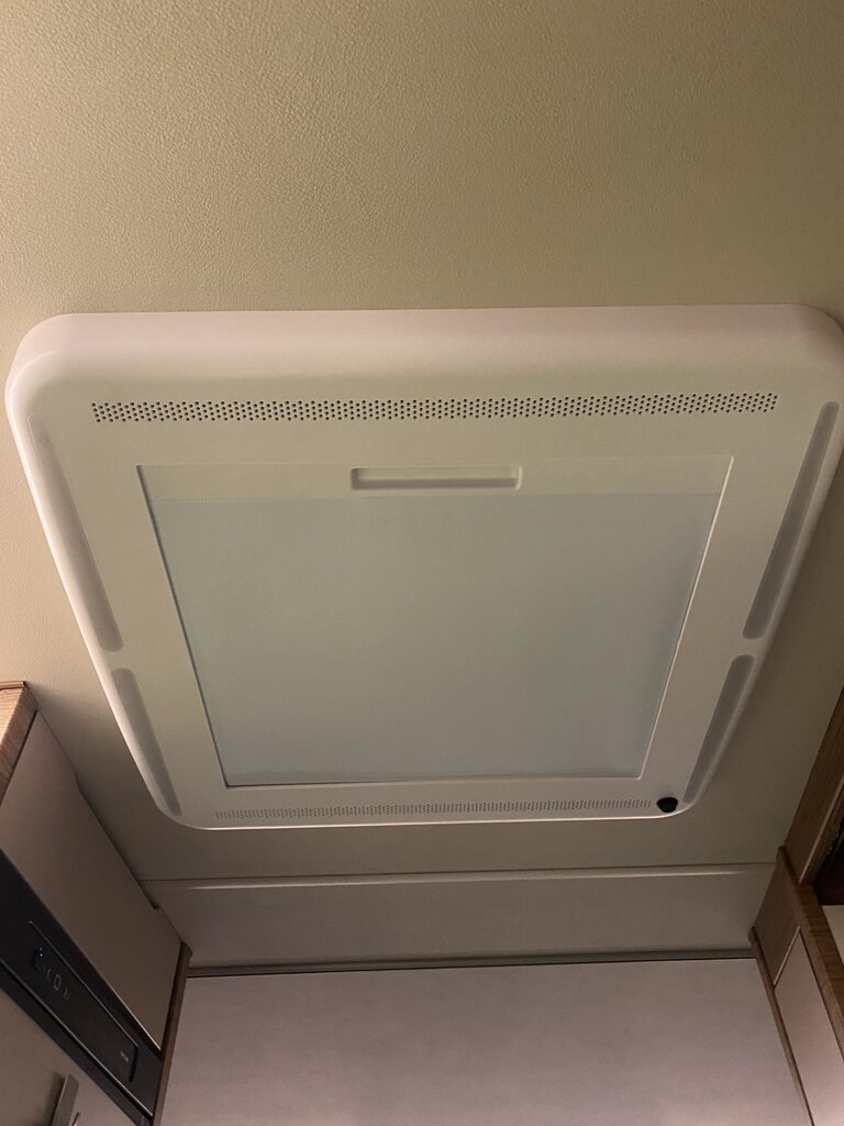

Mein Belluna Superfan öffnet ohne eigenes Handeln die Luke.
Habe heute mal den Christian Ivan per Mail gefragt, ob er sich das erklären kann.
Noch keine zwei Stunden später rief er mich an.
Seine Frage war, ob der Superfan sich auch öffnet, wenn ich gegen den Rahmen drücke. Nachdem ich das bejahte bot er mir die Zusendung von Unterlegplatten, die ich unter die Platine legen sollte, an.
Durch die Temperaturschwankungen -z.Zt. Nachts Frost und tagsüber
pralle Sonne, scheint es zu "Bewegungen" zu kommen, die durch die Unterlegplatten dann behoben werden.
Warte jetzt auf die Postsendung. Dann muss ich den Rahmen abbauen und die Platten unter die Platine bugsieren. Ich hoffe, das es mir gelingt und vor allem das die Platten dort auch während der Fahrt verbleiben und nicht durch die Fahrzeugbewegungen während der Fahrt sich "auf Wanderschaft" begeben.

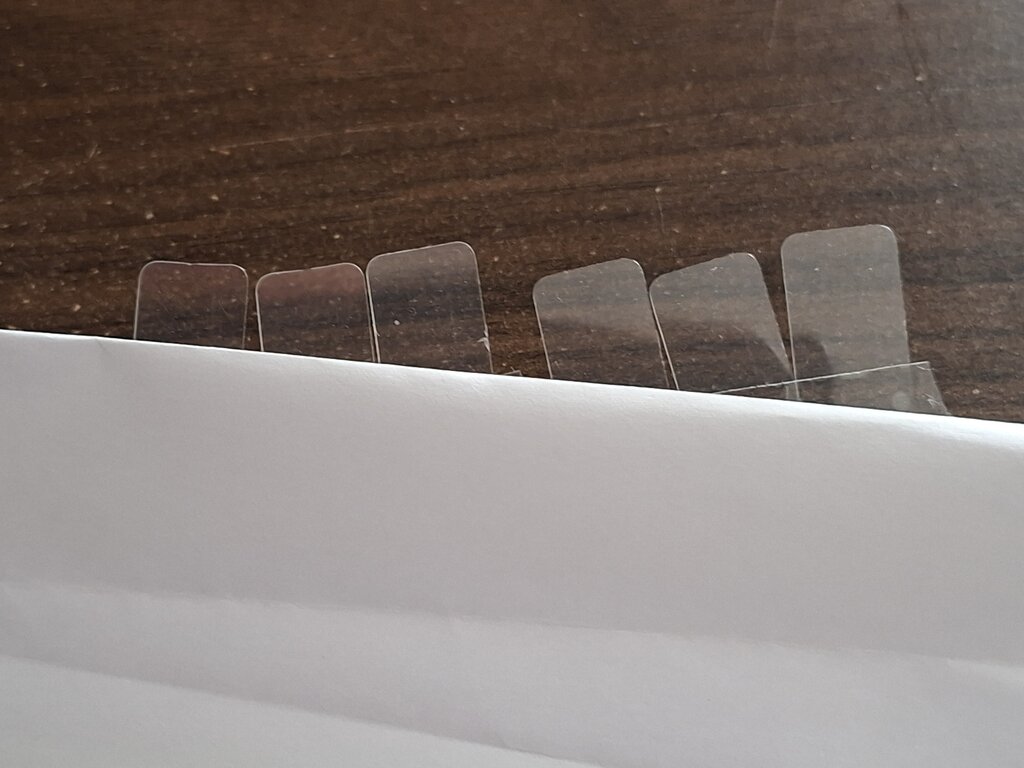

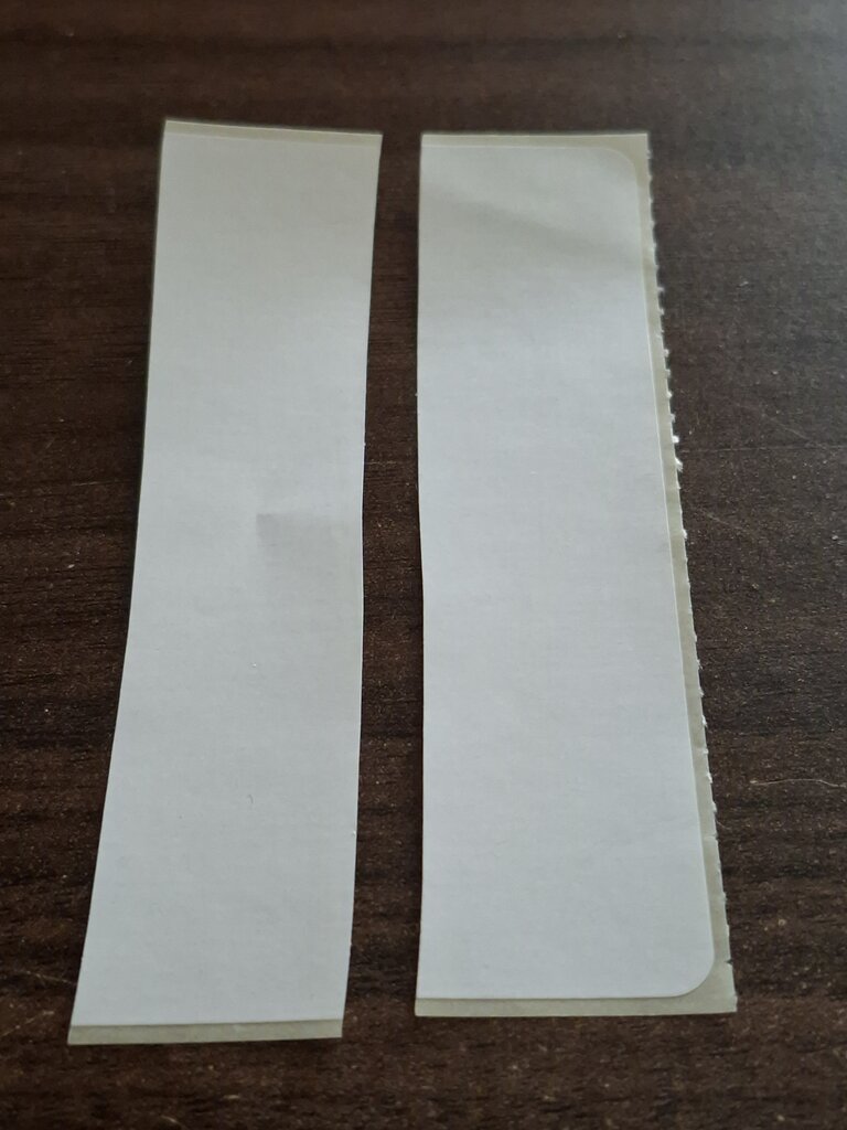

Wenn es dir möglich ist mach mal ein paar Bilder von diesen Platten. Ich habe auch den Belluna der aber noch nicht eingebaut ist. Vielleicht lässt es sich vor dem Einbau noch beheben.
Beiträge: 2895
Re: MaxxFan, Belluna oder ein ganz anderer Reinrausventilator
#154
sonic hat geschrieben: Mo 17. Mär 2025, 19:18
Die angeblichen Platten -so Ivan am Telefon- bestehen aus dünnen Kunststoffstreifen -etwas dicker vielleicht als Tesafilm- und 2x1 cm groß. Insgesamt bekam ich 6 Stück davon auf ein kleines Stück Papier mit Tesa befestigt zugeschickt sowie zwei Streifen einseitig weißes Klebepapier.
Ich habe versucht die Streifen zu fotografieren und habe einen dunklen Hintergrund gewählt, um die durchsichtigen Kunststoffstreifen überhaupt sichtbar zu machen.
Nun muss ich mal den Rahmen abbauen, um zu sehen, wie das unter eine Platine kommen soll.
Ggf. muss ich Ivan noch um eine Anleitung bitten, wenn sich das nach Abbau des Rahmens mir noch nicht erschließt.

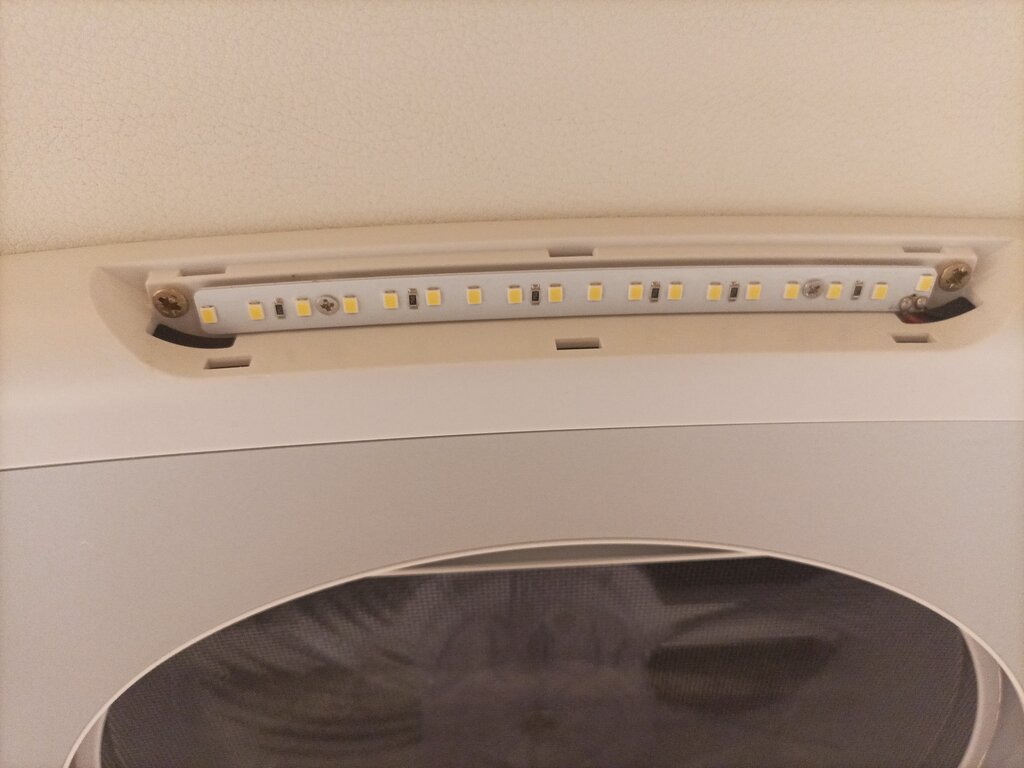

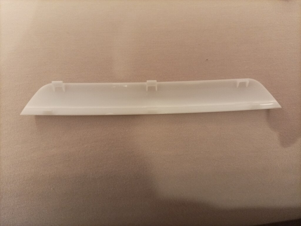

Geht einfach:
Die Blende der beiden Leuchten abheben da-runter sind jeweils 2Schrauben also insg. 4 lösen und schon haste den Rahmen ab .
Steckverbindungen lösen und auf den Tisch legen

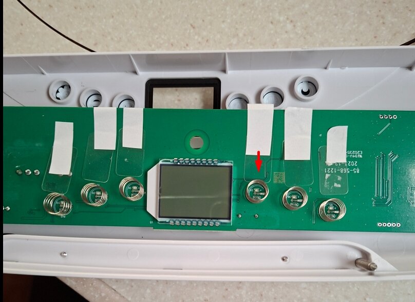

Danke, Springer12. So kam ich heran. Ist zwar mühsames über Kopf arbeiten und das im engen Toilettenraum. Zum Glück konnte ich die Schranktüren für zeitweilige Ablage des Rahmens nutzen.
Nachdem ich das Teil auf den Tisch legen konnte, die Platine abgeschraubt. Dort sah ich 6 Federn. Mangels Anleitung habe ich kombiniert "6 Federn - 6 Plastikfolien". Also die Plastikfolien bis vor die Federn gelegt und mittels des mitgelieferten Klebepapiers befestigt.
Dann alles wieder im Toilettenraum montiert und Probelauf erfolgreich durchgeführt.
Nunmehr kann ich auf den Rahmen drücken, ohne das irgendetwas vom Lüfter einschaltet. Weder öffnen der Dachhaube, noch Lüfter, noch Beleuchtung.
Somit war die Platzierung der dünnen Folie vor den Federn wohl genau richtig *YAHOO*
