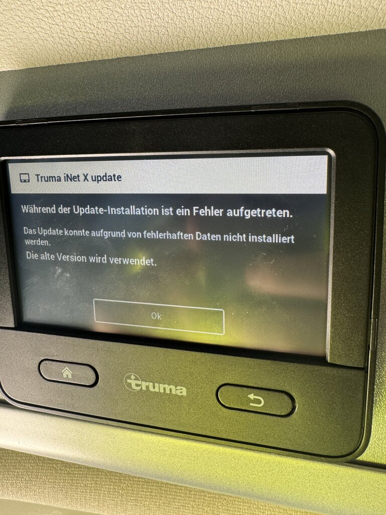

Bei meinen Truma iNet X Panel bekomme ich keine Verbindung mit der App hin. Die App erfordert ein Update des Panels. Allerdings erscheint bei jedem Versuch die Meldung:
„Während der Update-Installation ist ein Fehler aufgetreten.
Das Update konnte aufgrund von fehlerhaften Daten nicht installiert
Werden.
Die alte Version wird verwendet.“
Ich habe das ganze nun mit 3 Handys probiert, Neustarts gemacht, usw…es will einfach nicht klappen.
Hat jemand eine Idee?
Aktuell habe ich die Firmware 2.5.44.1 drauf. Ohne ein Update kann ich die App nicht nutzen, und auch meine Level Control nicht hinzufügen.
Danke euch schon mal :)

Das Panel mal stromlos machen. Meins hatte sich aufgehängt und vom Strom nehmen hat geholfen.

Vielen Dank. Habe ich direkt getestet und der Fehler ist weiterhin da. Leider ohne Erfolg.

Hast Du die App auf dem Handy mal deinstalliert. Hatte auch erst Probleme mit dem Update. Dann alles von vorne neu runtergeladen im Appstore, auch die Levelcontrol.
Wie hast Du das Panel vom Strom getrennt. Ich habe beide Kabel getrennt und auch mal das " TIN Bus Kabel " mal abgezogen.

Habe beide Kabel abgezogen, in der Zeit die App neu installiert, weder eingesteckt. Selber Fehler weiterhin.

Unter Android gibt es eine App die nennt sich BLE-Scanner. Damit kann man BT Pakete und damit auch die Geräte dahinter erkennen.
Wenn das Panel auf Anforderung der Kopplung keine Pakete mehr sendet (erkennt man an der MAC Adresse, die auch irgendwo auf dem Gerät oder Karton steht) dann kannst Du nur noch einschicken.

Hab ich eben getestet, funktioniert alles…

Falls interessant, mein Panel hat eine uralte Version der Firmware. Ein Update auf die aktuellste Variante kann nicht auf direktem Weg erfolgen, es muss quasi ein „zwischen-Update“ installiert werden.
Dies muss bei Truma im Werk erfolgen, also Panel ausbauen, einsenden und ab ins Werk damit.
