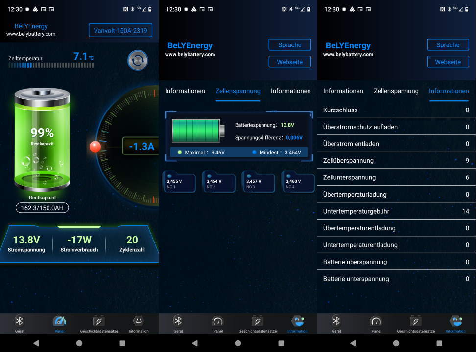

Gestern startete ich ein kleines Experiment. Es soll das Zusammenspiel zwischen Solarzellen mit Laderegler und LFP-Batterien aufzeigen.
LFP-Batterien: 2x 150Ah 12,8V
Solarpanele: 340Wp (2x 100Wp + 2x 70Wp)
Zu Beginn waren die Batterien voll (siehe ganz links von Batterie.jpg, dieser Screenshot ist allerdings nicht von gestern!).
Spannung 13,8V
Ladezustand 99% dies entspricht 162,3Ah
MPPT-Regler
MPPT-Regler
Hinweis: Da der Kompressorkühlschank eingeschaltet ist, geht die Spannung und Ladung im Laufe der Nacht ein wenig zurück.

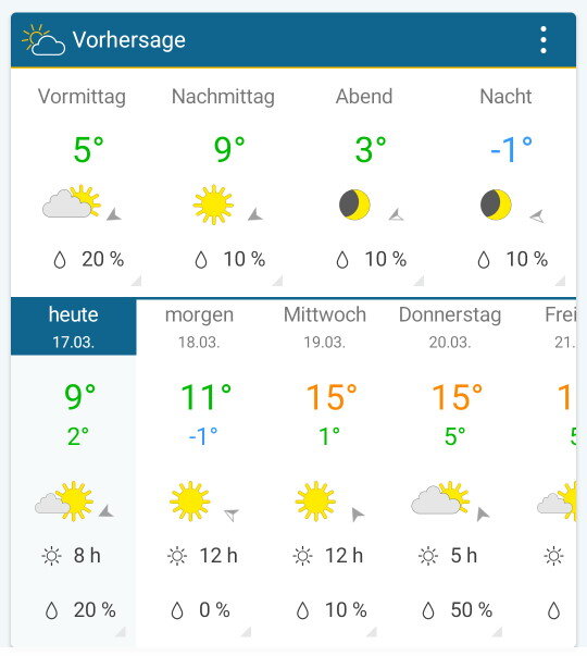

Jetzt steht das Wohnmobil an seinem neuen Parkplatz, teils nachmittags abgeschattet durch Bäume. Bis auf den Kühlschrank ist alles wieder aus.
Kommende Woche (Frühlingsanfang) sehe ich mir die Daten erneut an. Heute und an den folgenden Tagen soll auch das Wetter mitspielen.
Über die Funtion "Geschichte" vom Solarregler kann ich ablesen, wieviel täglich hinzu gekommen ist (oder auch nicht).
Wettervorhersage
Wettervorhersage
