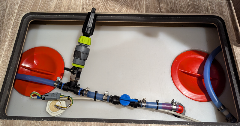

Ich habe eben gerade das Floë Entwässerungssystem in unseren Dethleffs Alpa 6820-2 eingebaut und knapp über 400 ccm aus der Anlage rausgepustet.
Das komplizierteste war es herauszufinden, wo die Druckpumpe das Wasser ansaugt. Der Rest war in entspannten 10 Minuten erledigt. Ich habe meinen Kompressor auf 1 bar reduziert, an den Zugang oben rangebeppt, alle Entwässerungshähne geschlossen und dann durchgepustet. Das war easy.
Warum das Ganze? Beim alten bimobil VL350 war die Welt 14 Jahre lang völlig in Ordnung: bei Frostgefahr Tanks entleert, mit Frostwächter Wasser aus der Therme und mit dem Ablasshahn den Rest raus. Nix gepustet, nix gewackelt, nie ein Problem gehabt.
(OK, einmal hatte ich die keramische Filterpatrone vergessen, die ist gerissen, das war mein Fehler.)
Vor 4 Jahren dann zum Alpa gewechselt und hier bei gleichem Prozedere einen Pumpenfilter, einen Reich Wasserhahn und ein Plastik-Eckstück aus der Dusche verschrottet. Die knapp 200 EUR sind schon ärgerlich, diese saublöden Aktionen im Urlaub nachdem der Wasseralarm losgeht, frusten mich. Daher das Pusteteil.
Ja, sicher, hätte man auch selbst machen können. Hatte ich aber keine Lust gehabt. Die Klamotten beim Fritze eingekauft und flux verbaut.
Bei den 400 ccm war ich ein wenig enttäuscht, meine Vorschreiber haben mehr entwässert. Allerdings reichen auch 20 ccm aus, um den Wasserhahn oder dieses Plastikteil in der Dusche zu vernichten. Und jedes der Teile war teurer als das Entwässerungssystem.

Bei mir habe ich es direkt hinter der Pumpe installiert. Die Pumpe sitzt unter der L-Bank und ist insbesondere von außen über die Klappe erreichbar.

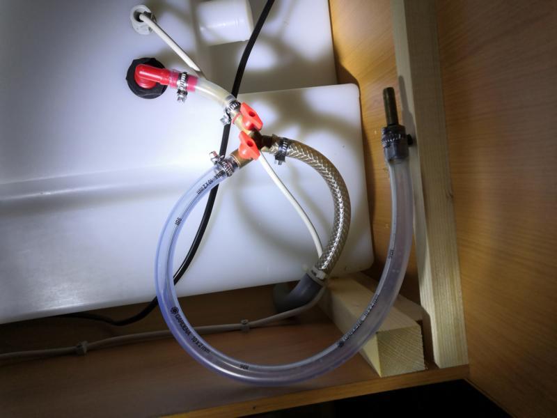

@HofmannDi
Warum so kompliziert?
Einfach wie ich es gemacht habe.
10cm Schlauch genügt.
Einfach in der Mitte trennen.
Dan ein T oder Y Stück rein und ein Stück Schlauch drann.
Länge wie du Platz hast.
Dann ein altes Autoreifenventil (bekommst du bei jedem Reifenhändler für nix) so zuschneiden dass es in das Ende des Schlauch passt.
Alles mit Schlauchschellen fest machen und fertig.
Mit Luftpumpe kannst du dann einfach alles durchblasen.
Siehe Beitrag #30
Absperrhähne hätte es wegen Rückschlagventil nach der Pumpe nicht gebraucht und würde ich auch nicht mehr nehmen!
