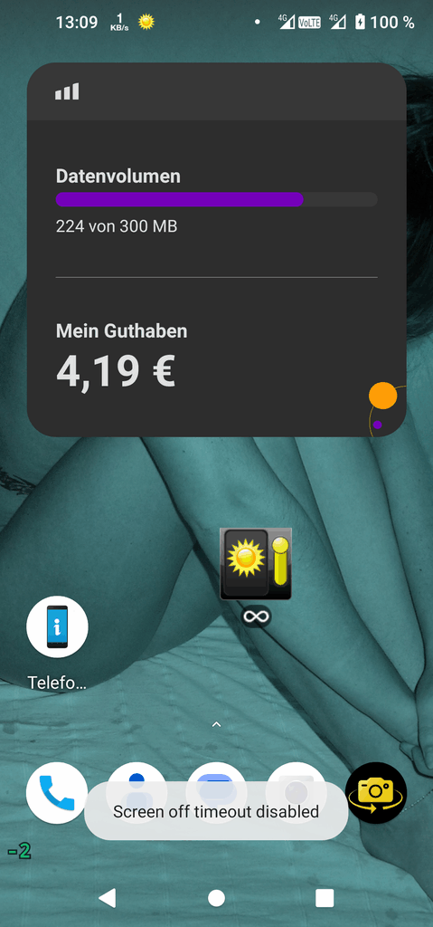

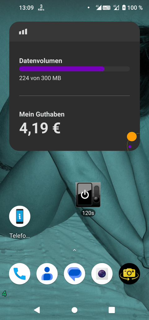

Wer ein altes Android Handy/Tablett zur Dauerblockade nutzen will, und dessen Handy keine eigene Dauer ON Funktion hat,
hier eine alte einfache APP,
ohne Werbung die bei allen von mir verwendeten älteren Dingern perfekt seine Arbeit tut.
https://www.dropbox.com/scl/fi/zkl01mikf1tuo6hlhd2er/No-Screen-Off-1.16.apk?rlkey=z9batvkj86b1zet66jpnhfe2z&st=3yqb05ti&dl=0
Installieren, Widgets setzen und einfach Dauer ON Nutzen oder nicht,
bei an oben das Sonnenzeichen als Erinnerung
bei aus zeigt das Widgets die aktuelle Time out Zeit vom Geräte an.

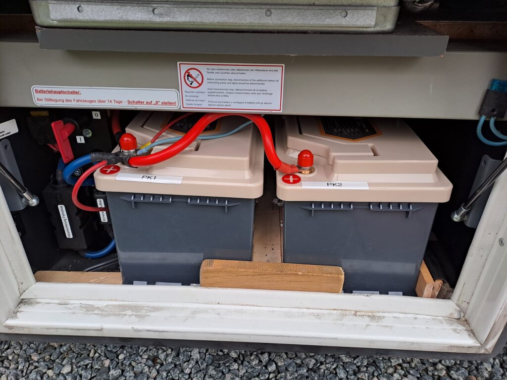

Ihr werdet es nach den vielen Rückfragen nicht glauben:
Ich habe 2x100 Ah Power Queen Lifepo4 installiert
Nachdem Andi mir in einem fast 2 stündigem Telefonat -DANKE Andi- alles noch einmal ausführlich erklärt hat und somit alle meine Fragen und Bedenken sich erledigt haben und ich im Carthagoforum noch Hinweise zum Ausbau in dem sehr sehr engem Batteriefach eingeholt habe, bin ich heute gut 4 Stunden mit dem Umbau beschäftigt gewesen,
Da sehr viele Kabel auf dem Pluspol befestigt waren, musste ich für die neuen Batterien eine längere Gewindeschraube verwenden, um alle Kabel wie bisher auf dem Pol unterzubringen.
Die ursprüngliche Befestigung der Batterien mittels einer Gewindestange musste ich beim Ausbau schon etwas verbiegen, um mit einer Knarre diese zu lösen. Den Einbau habe ich so nicht wieder hinbekommen. Stattdessen habe ich passende Holzlatten zum festklemmen der Batterien benutzt.
Die Kabellängen ließen eine Kreuzschaltung auch nicht zu. Die zweite Batterie hängt einfach parallel an der Ersten. Dort sind alle Zu- und Abgänge bisher auch befestigt gewesen.
Somit keine Änderung.
Re: Von AGM zu Lifepo4 einschließlich Software für das BMS
Macht nichts.Seewolfpk hat geschrieben: Sa 25. Jan 2025, 15:51Die Kabellängen ließen eine Kreuzschaltung auch nicht zu.
Aber gut das Du den Schritt gegangen bist
- Beiträge: 4195
Gute Entscheidung, vielleicht postet du mal die Einstellungen vom BMS um zu sehen ob da alles passt.
- Beiträge: 4195
Meine auch und sogar mit ca. 1,5m Kabellänge.Seewolfpk hat geschrieben: Sa 25. Jan 2025, 15:51Die Kabellängen ließen eine Kreuzschaltung auch nicht zu. Die zweite Batterie hängt einfach parallel an der Ersten.
Das hätte ich jetzt nicht erwartet.Seewolfpk hat geschrieben: Sa 25. Jan 2025, 15:51Ihr werdet es nach den vielen Rückfragen nicht glauben:
Da würde ich noch min. einen Spanngurt unter die Holzlatten, um die Batterie, am Besten 2 über Kreuz, empfehlen. Dann kann die Batterie auch nicht "springen".
Die Kreuzschaltung ist bei Lifepo4 vollkommen überbewertet und kommt noch aus der Bleizeit. Wenn Du Klemmen, Schrauben ordentlich gereinigt, plan anliegen und dann ordentlich angezogen hast, gleichen sich die Batterien, aufgrund der geringen Innenwiederstände immer wieder selbst sehr schnell aus.Die Kabellängen ließen eine Kreuzschaltung auch nicht zu. Die zweite Batterie hängt einfach parallel an der Ersten.
Hattest Du Mal beim Boschdienst nachgefragt, damit Du weißt wie viel du gespart hast?
