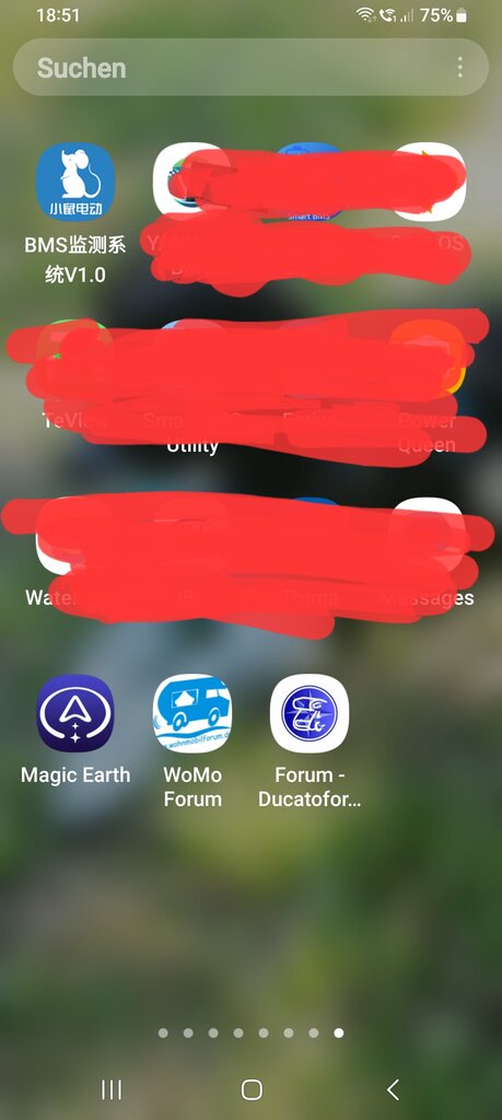

Dann lass dir vom Händler die richtige geben, haben tut er sie mit sicherheit unf zwar die app mit der sie einstellungen ändern/vornehmen.
die App heisst PowerQueen TEC

Jube hat geschrieben: Sa 25. Jan 2025, 17:59
Händler via Amazon = Power Queen EU.
Hatte schon mal per Mail angefragt und
Power Queen EU hat geschrieben:
Wir bedauern, Ihnen mitteilen zu müssen, dass unsere Software derzeit noch nicht in der Lage ist, die Spannung einzelner Zellen zu überwachen. Laut Rückmeldung unserer Kollegen aus der digitalen Produktabteilung arbeiten wir derzeit daran, die Funktionalität unserer App zu verbessern und diese Funktion hinzuzufügen. Bitte seien Sie versichert, dass das BMS einen Balancierungsprozess einleitet, sobald der Spannungsunterschied der Zellen 40mV-50mV erreicht. Das Hinzufügen anderer Software ist aufgrund von Sicherheitsbestimmungen nicht möglich, da die Installation oder Ausführung von Software aus nicht verifizierten Quellen verhindert werden muss.
Jetzt noch gezielt nach Power Queen TEC gefragt.

so wie ich das sehe sind das powerQueen Akkus, da hilft keine Overkill o.ä.
Nur die Programmiersoftware von Powerqueen
solltest du sie nicht bekommen such dir die App mit der weißen Maus.
am besten bei google.cn

Jube hat geschrieben: Sa 25. Jan 2025, 19:14
Nicht gefunden. Link?

Seewolfpk hat geschrieben: Sa 25. Jan 2025, 19:28
Link hab ich momentan keine weil ich untwergs bin. Aber sieht ja auf meinem Screenshot wonach du suchen musst App oben links.
