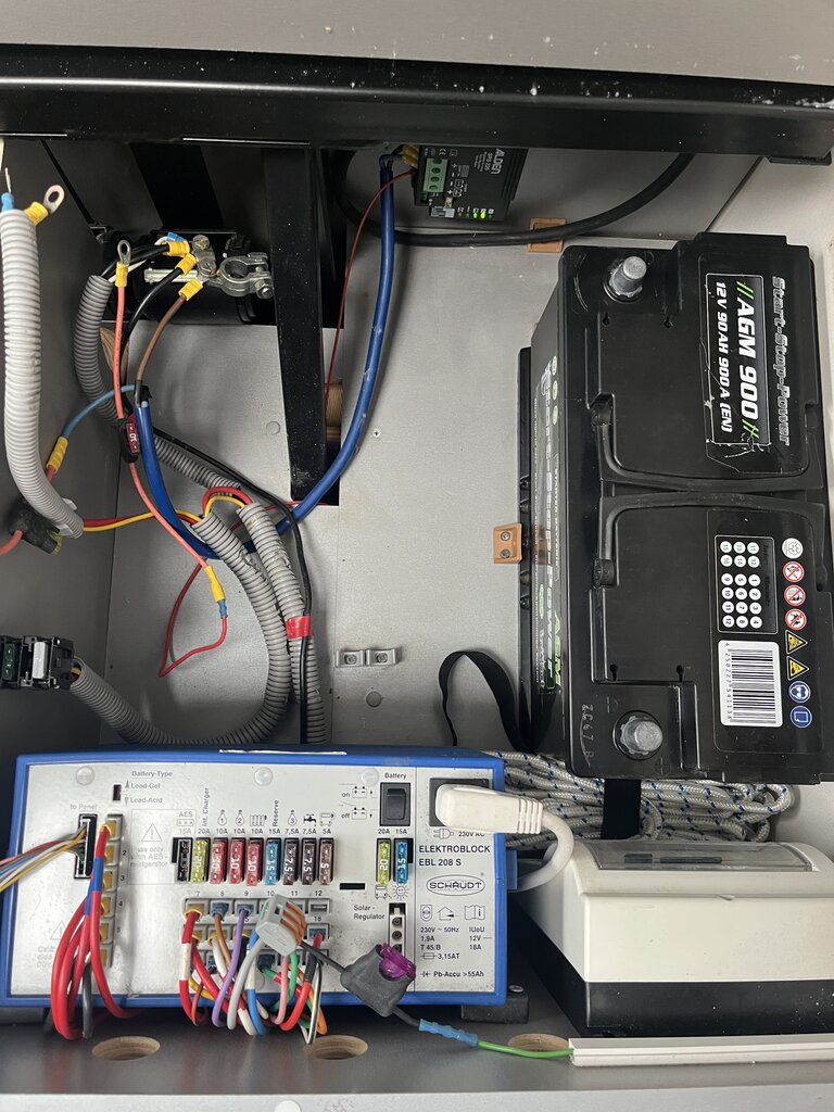

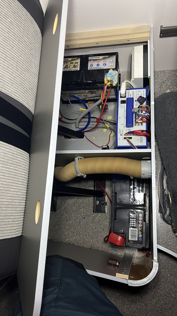

ich habe heute mal die Elektrik in meinem Adria Twin 640 SLX (Erstzulassung 2014 Fiat Ducato) gesucht und zum Glück auch gefunden. Da ich leider handwerklich kein Held bin und mich null mit Elektrik auskenne, wende ich mich an euch. Wie man auf den Bildern erkennen kann, ist die Batterie in keinem guten Zustand. Ich weiß auch nicht, warum ich da 2 Stück drinne hab. Über die Größe des Solarpanels kann ich leider auch nichts sagen. Ich möchte nun die Batterie gegen eine neue tauschen. Brauch ich die 2. überhaupt? Was muss ich ändern (lassen) ?
Bitte um Nachsicht für die eventuelle komischen Fragen. Danke euch im Voraus

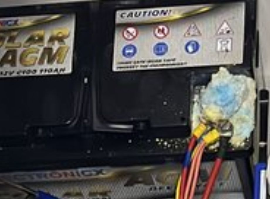

Die obere Batterie ist am Pol sulfatiert, die ist sicher "hin".
2 Batterien hast du, um die doppelte Kapazität zu haben, also länger ohne Landstrom auszukommen.
Die Verbindungskabel der beiden Batterien scheinen mir deutlich unterdimensioniert.
Du solltest dir eine Lithium Batterie gönnen, Größe mind.100Ah (das wäre dann exakt so viel "Strom") wie deine 2 jetzigen AGM Batterien.
Willst du längere Autarkiezeit (bez. Strom) nimm 150-200Ah.

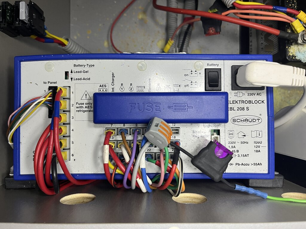

Die Ladegeräte (EBL/Solar) kannst du weiterverwenden.
Such dir einen Fachbetrieb (nicht dein/ein Womohändler), der das alles macht und überprüft.

WENN du mir der Ausdauer der Batterien bisher (also vor Jahren) zufrieden warst, dann lasse sie einfach gegen 2 neue austauschen. Das macht jeder Bosch-Dienst für wenig Geld.

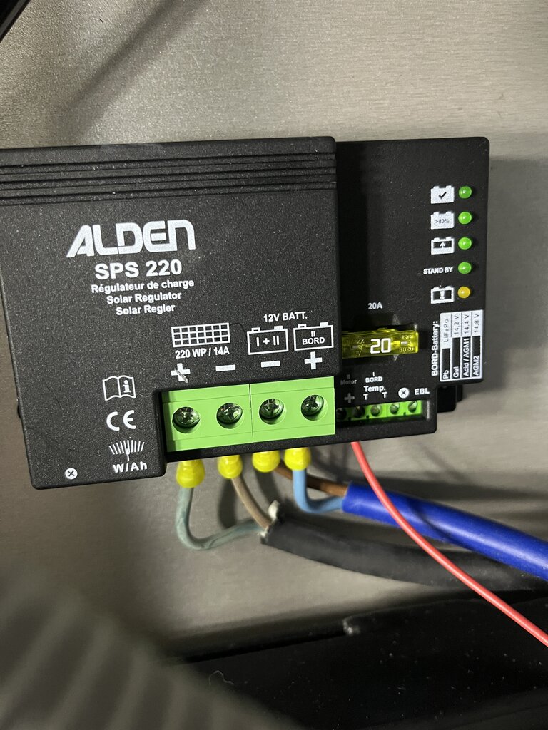

Wenn du mehr Ausdauer als bisher willst, dann lasse vom Fachbetrieb auf LiFePo4 umrüsten = mehr Durchhaltevermögen (Ah) und weniger Gewicht, aber teurer. Da du dies nicht selbst kannst, wird es relativ teuer. Zumindest der PV-Regler kann schon LiFePo4.
Der +Pol deiner obern Batterie sieht verheerend aus, so weit sollte man es nie kommen lassen!

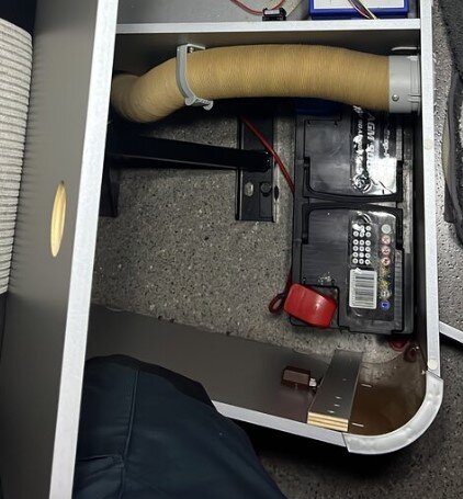

Das finde ich, ist kein guter Ort für einen Akku.
Re: Batterieproblem
Hab ich so gekauft. Ich versuche mich derzeit in die Technik einzufinden. Deshalb auch die Anfrage, ob ich die 2 Batterien benötige.

Kann man den Pol eigentlich reinigen und was ist dabei zu beachten ?

die Anschlüsse in Seifenlauge einweichen und pingelig abbürsten. Ebenso den Pol. Nach dem Trocknen mit einem Patteriepolfett flächendeckend (auch pingelig) einbauen. Sehr sauberes Arbeiten ist Grundbedingung!
