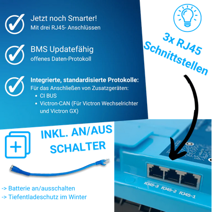

Hallo, wenn ich mich richtig erinnere hat Franz eine Supervolt 100 Ah eingebaut.
- https://supervolt.de/lifepo4-100ah-lithium-batterie-wohnmobil-kastenwagen/
Interessant wäre es zu erfahren, ob es schon eine Batterie ist, wo an der Seite 3 x RJ 45 Schnittstellen(Steckerbuchsen) sind.
Re: Aufbaubatterie plötzlich tot
Wenn die Buchsen vorhanden sind wurde auch ein Schalter mitgeliefert. Vielleicht lässt die Batterie sich damit wieder beleben.

Nein, keine Steckverbindung vorhanden.
