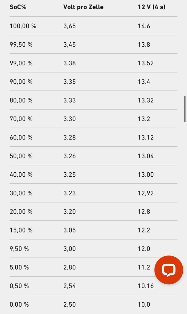

Aber ich lese mich schonmal ein. Werde dann ja in dem Modus ne Ladeschlussspannung angeben müssen. Und das ist ja bei LiFePo4 etwas schwieriger. 13,25V könnten ja so in etwa 80% SOC sein….
Die 13,25V werden eher zwischen 50 und 60% sein,
Hab mal recherchiert und bin auf diese, detaillierterer Liste gestoßen. Passt zu dem, was du sagst!

DerTobi1978 hat geschrieben: Mi 26. Feb 2025, 08:51
Kleines aber noch:

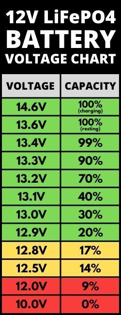

Meine LiFePo4 hat nach dem Laden max. 13,3x Volt und wäre demnach immer nur bei 80%.
Aber ich denke, das ist alles so i.O.
Hier passende, einfache Infos:
https://powmr.com/de/blogs/news/lifepo4-voltage-chart-and-soc

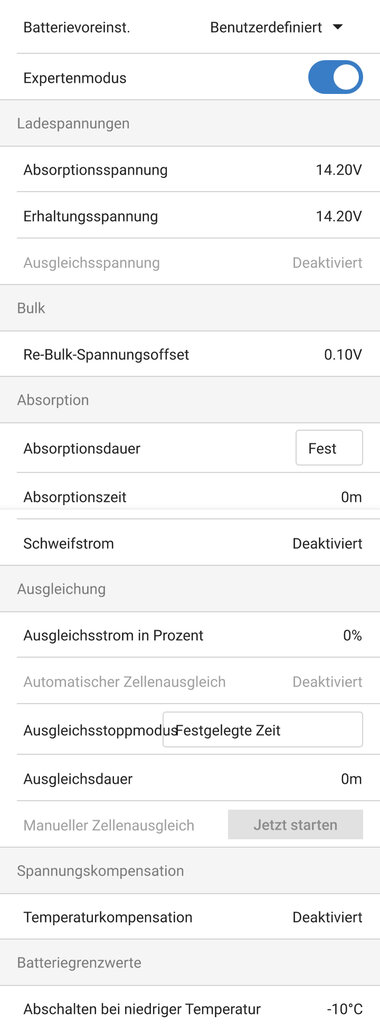

DerTobi1978 hat geschrieben: Mi 26. Feb 2025, 06:59
Victron SmartSolar MPPT
Das kann man da alles einstellen. Foto linke Seite
Und so habe ich es bei uns gemacht. Foto rechte Seite
Ich habe 3 Solarregler und bei Stromüberschuß läuft der Kühlschrank und eventuell das warme Wasser auf 12 V.
Geschalten wird da bei 13,7 V und mit Zeitverzögerung.
